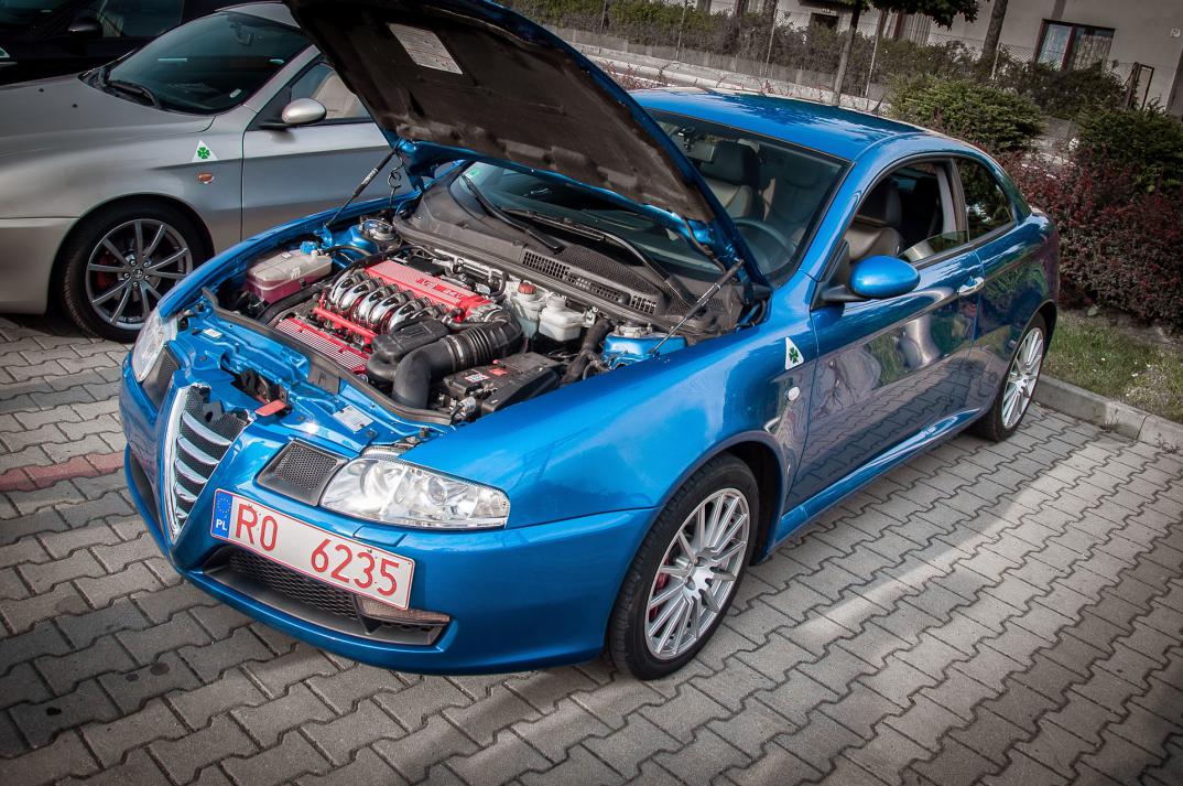

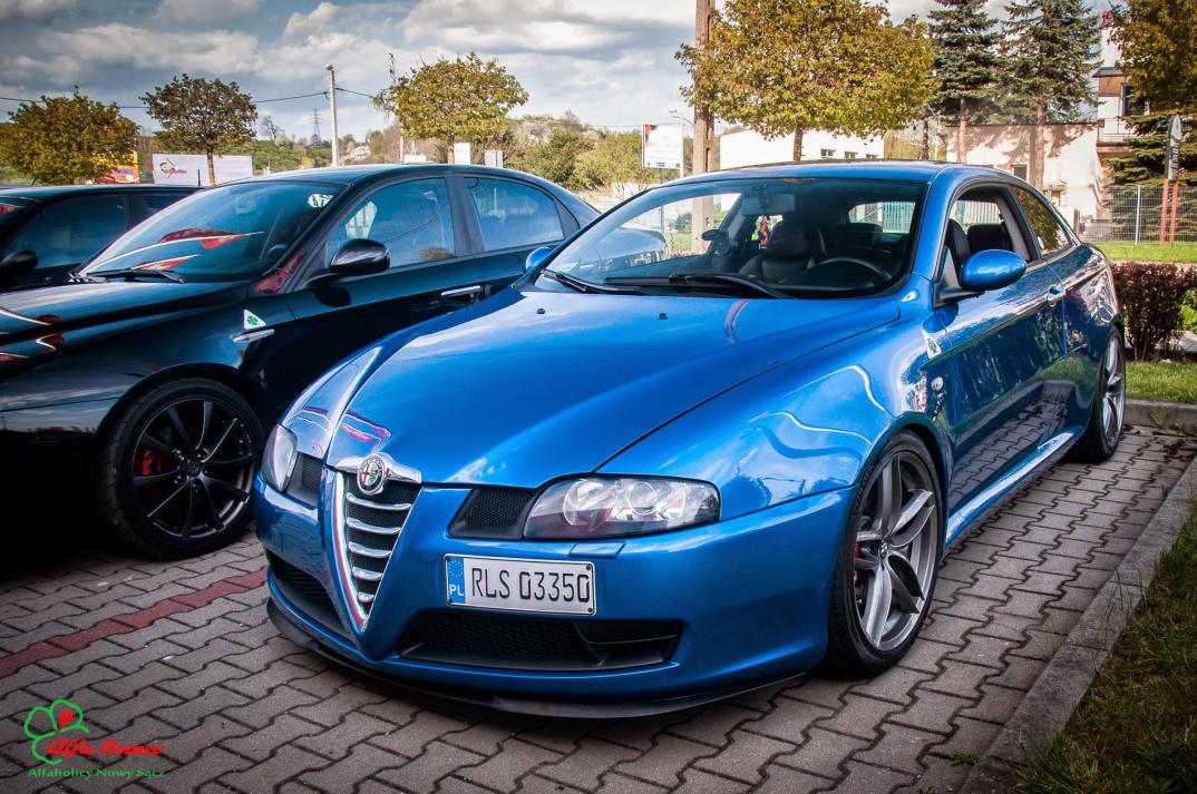

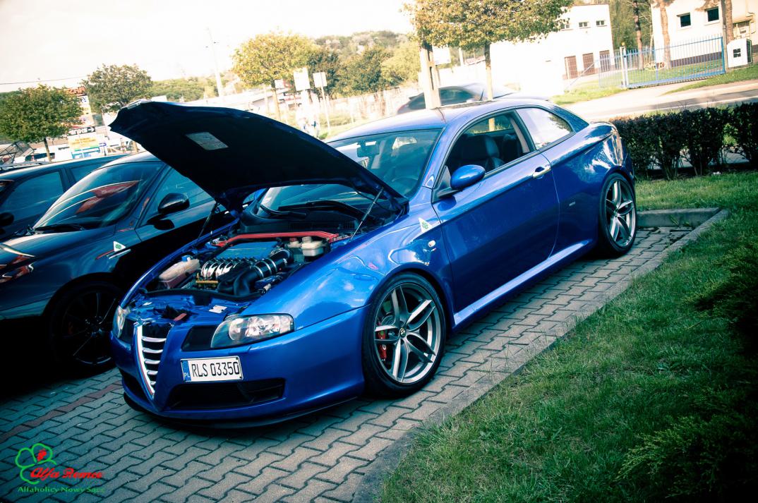

    Historia: Cała historia oraz ponad 100 stron tematu jest w dziale Nasze Belle lub pod linkiem: http://www.forum.alfaholicy.org/nasz...ml#post1429446 . Wszystko zaczęło się od kilku tysięcy kilometrów poszukiwań by znaleść "zdrową" V6. Koniec z końców znalazłem tą jedną jedyną w Norymberdze i po nią pojechałem a był to dwudziestyszóstydzieńpiątegomiesiącadwatysiąc eczternastegoroku. (26.05.20014r)

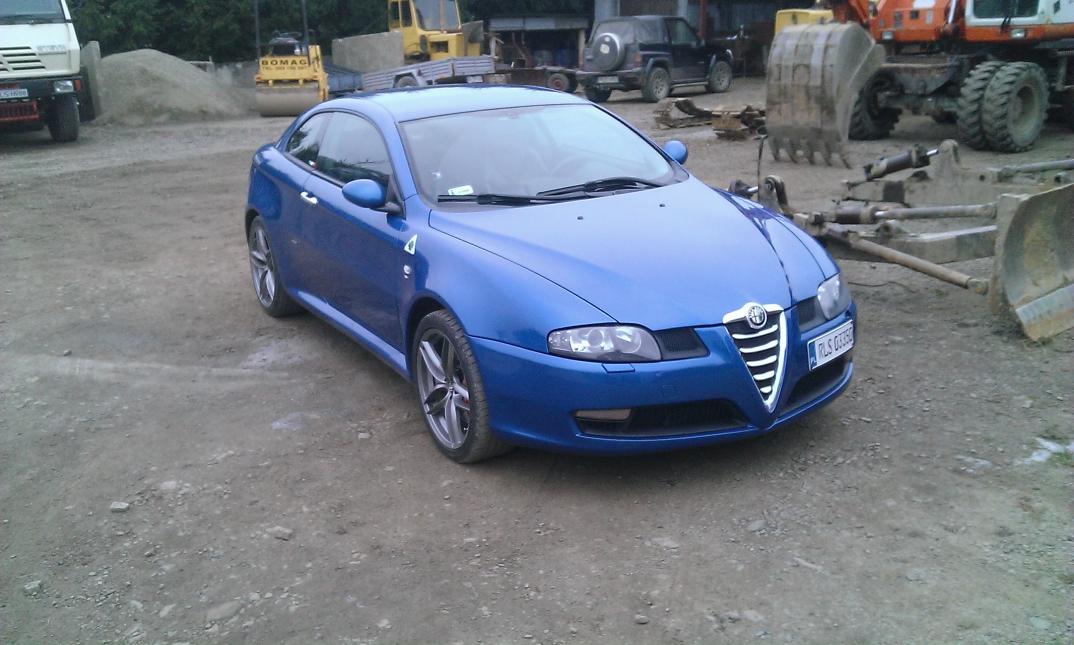

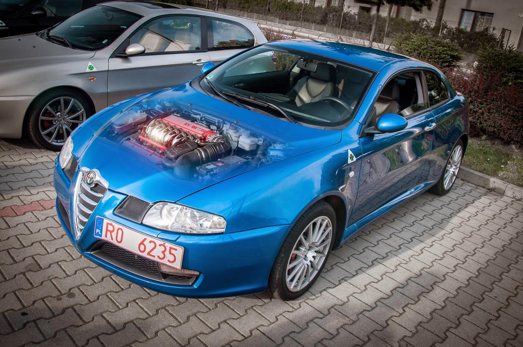

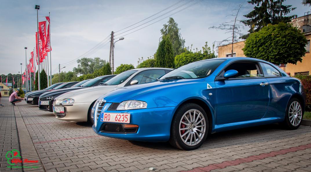

    Na początku wyglądała tak:

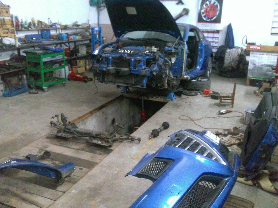

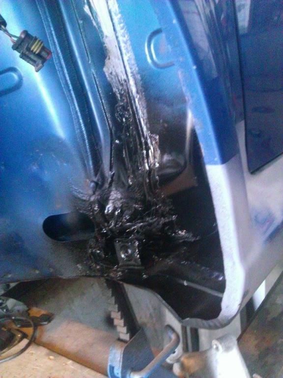

    Następnie z faktu że była delikatnie uderzona (jak na zdjeciu) został rozebrany przód i ogarnięte co sie dało
    Aż udało się wszystko związać w całość by bezpiecznie móc zacząć jeździć.

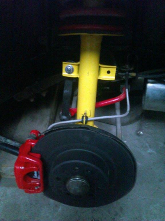

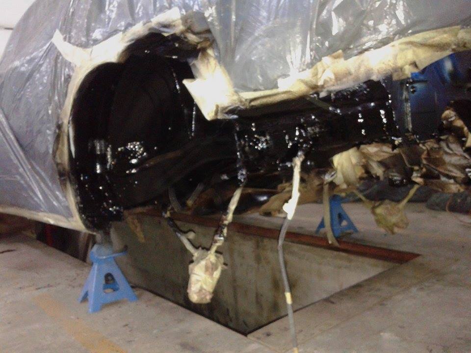

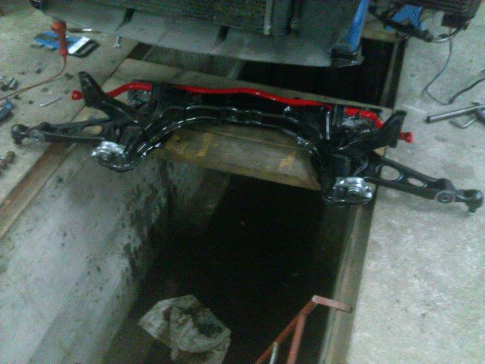

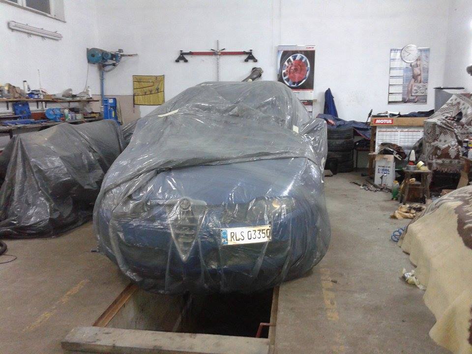

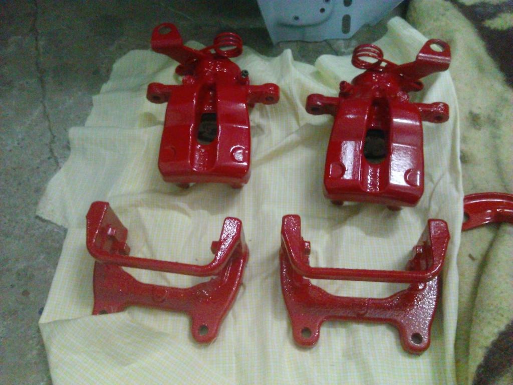

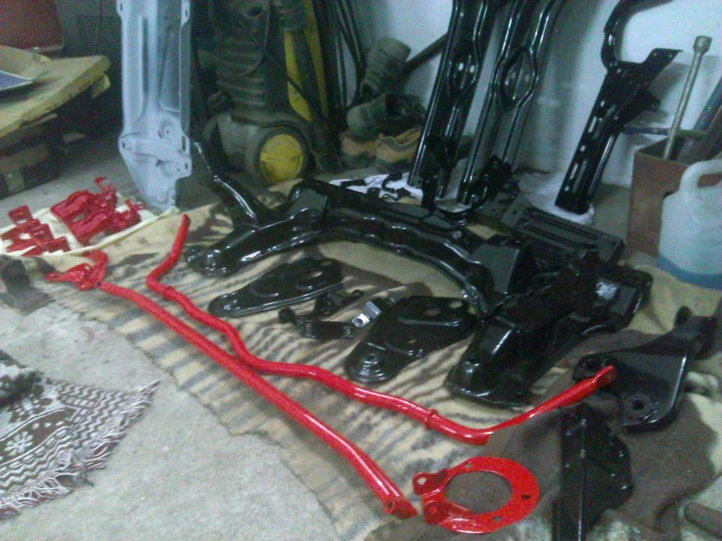

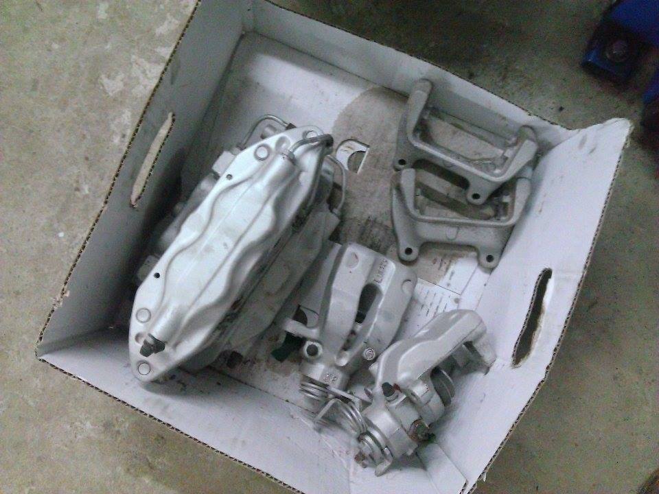

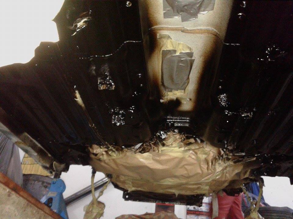

    Nadeszła więc zima 2014/2015 która ponownie rozłozyła GT na części pierwsze, tym razem było juz bardziej konkretnie: konserwacja podwozia, wygłuszneie wnętrza, każdy element zawieszenia malowany proszkowo.

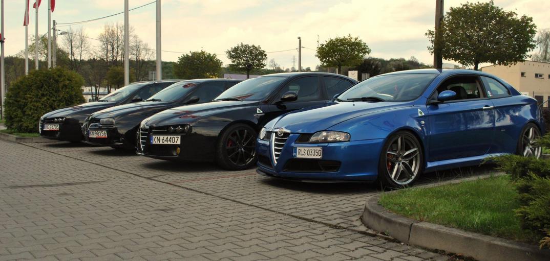

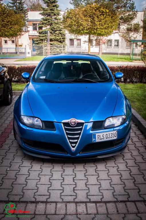

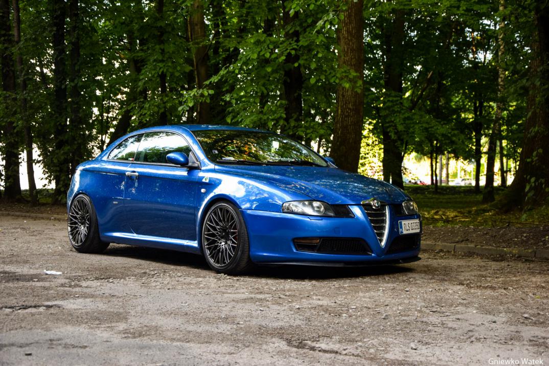

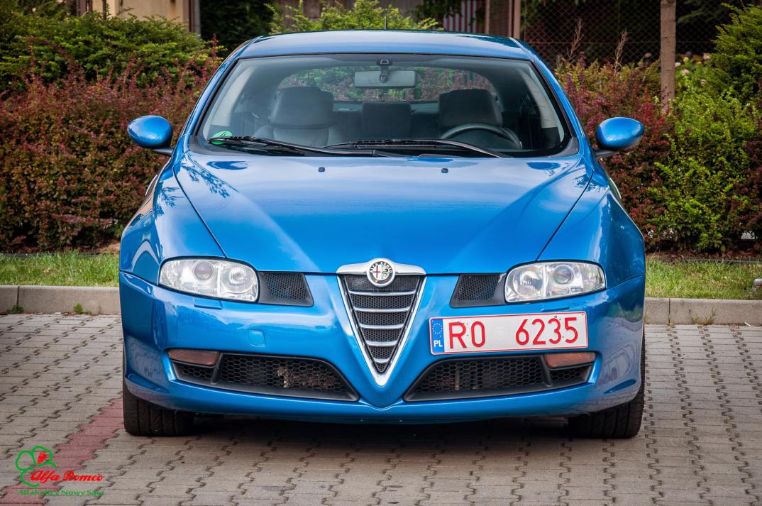

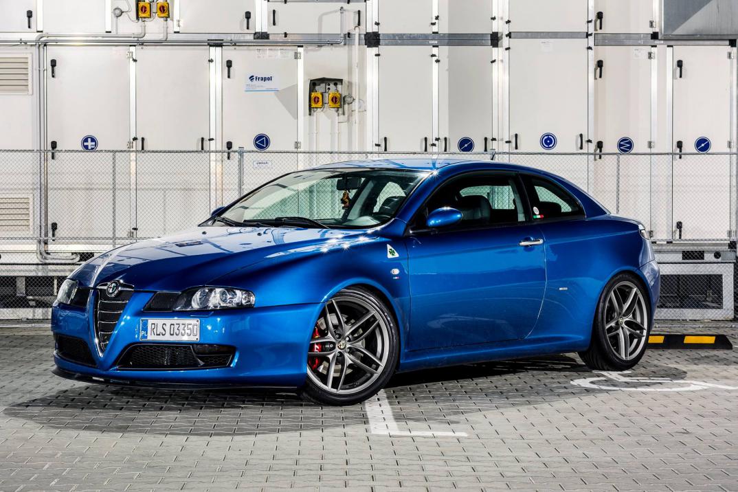

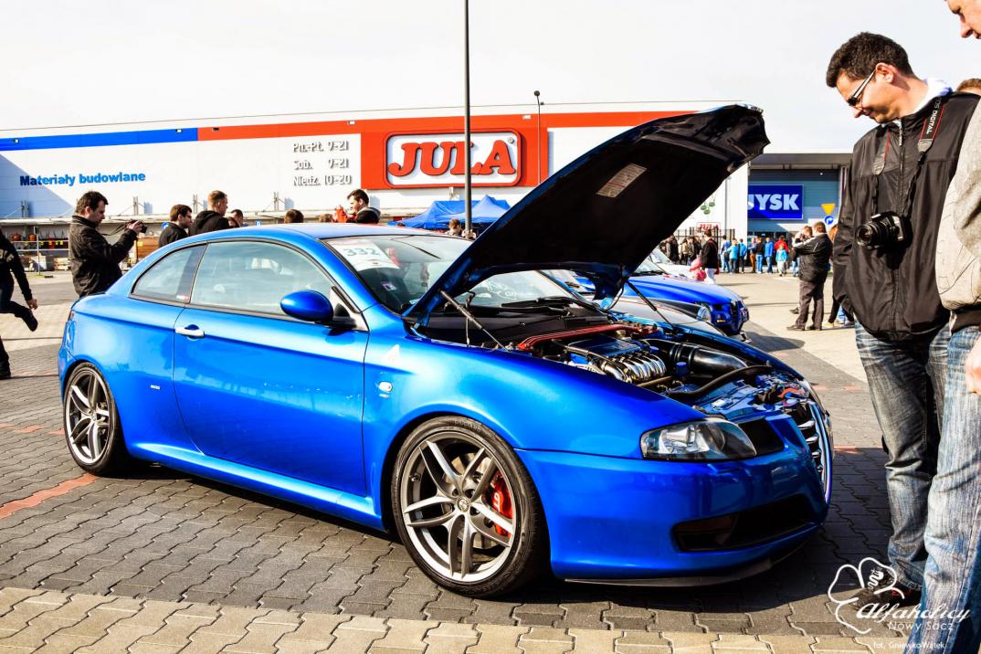

    A to wszystko po to by stać sie nieskazitelną w 2015 roku pod każdym względem i wyglądać tak:
    Zdjęcia:

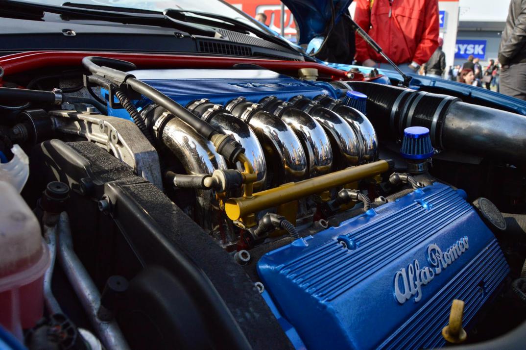

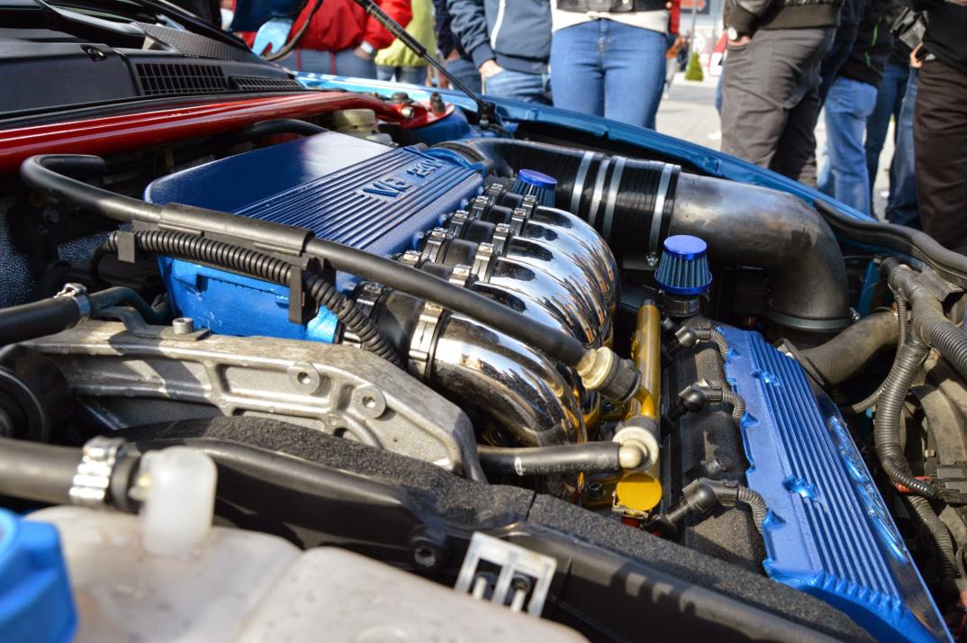

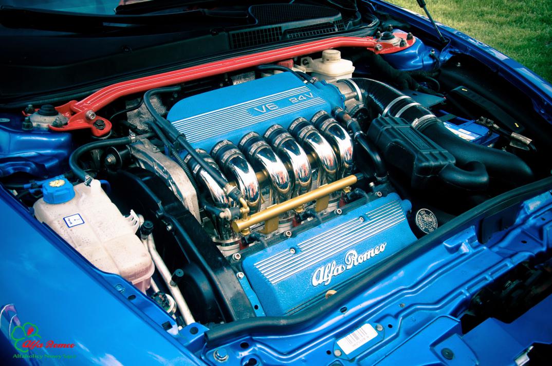

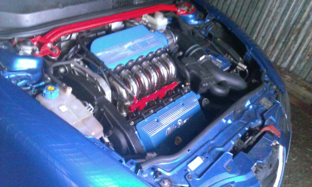

    Silnik: Seryjny bez żadnych grubszych modyfikacji.
    Układ dolotowy:
    Powiększony kolektor dolotowy, przepustnica fi=83mm oraz reszta dolotu z nierdzewki. Filterki stożkowe na odme.
    Układ wydechowy:
    Kolektory wydechowe z CF2 owinięte kocem termoizolacyjnym, następnie zawinięte portki, środkowy przelotowy tłumik Magnaflow oraz końcowy Novitec.

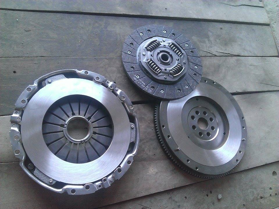

    Przeniesienie napędu:
    Wzmocniony docisk, okładziny z kevlaru na tarczy
    Zawieszenie:
    Gwintowane KW variant 2 by Novitec, PU z tyłu, dystanse 15mm.

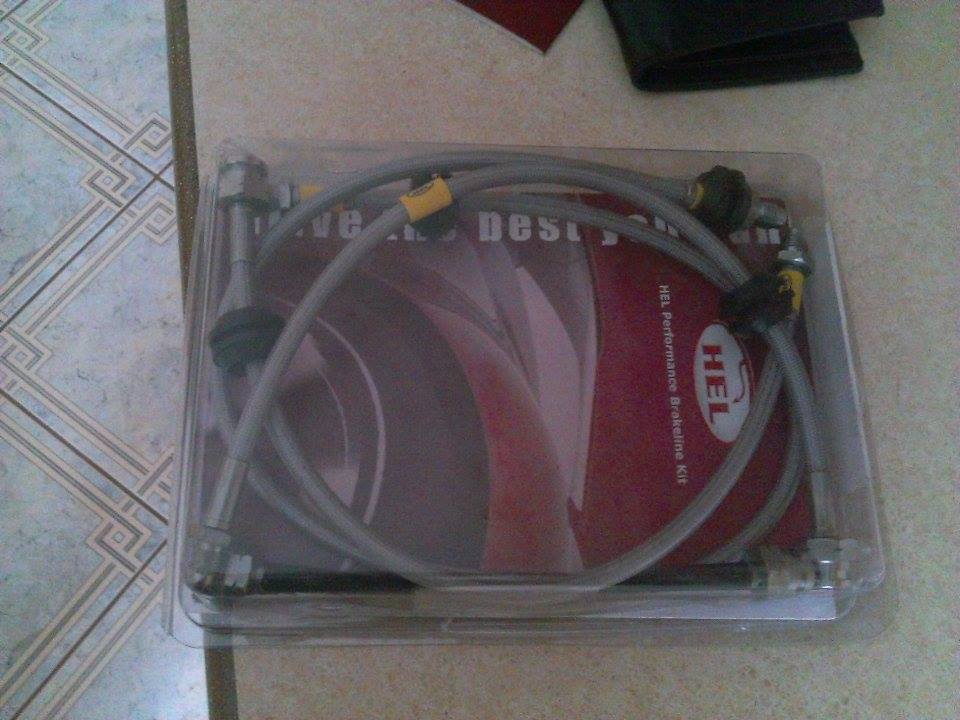

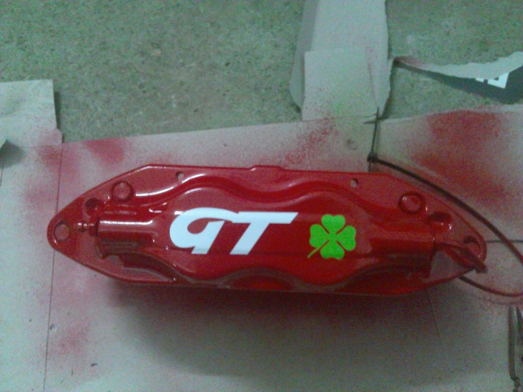

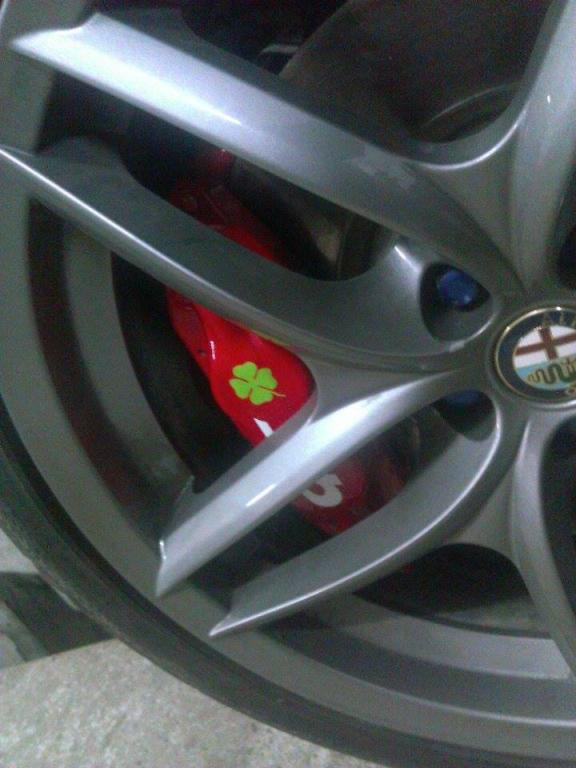

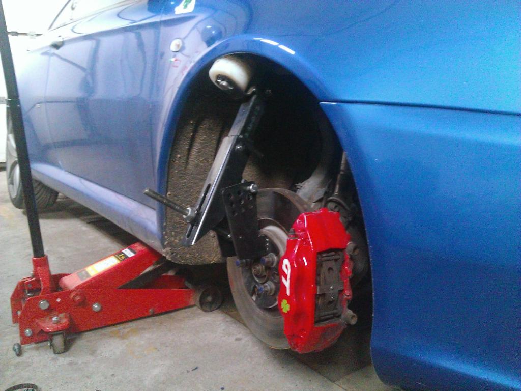

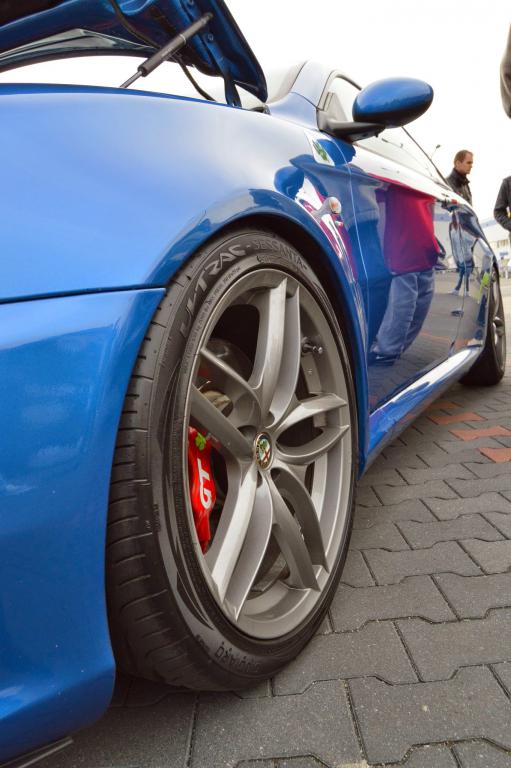

    Układ hamulcowy:
    330mm i czterotłoczkowe Brembo oraz przewody hamulcowe HEL w stalowym oplocie.

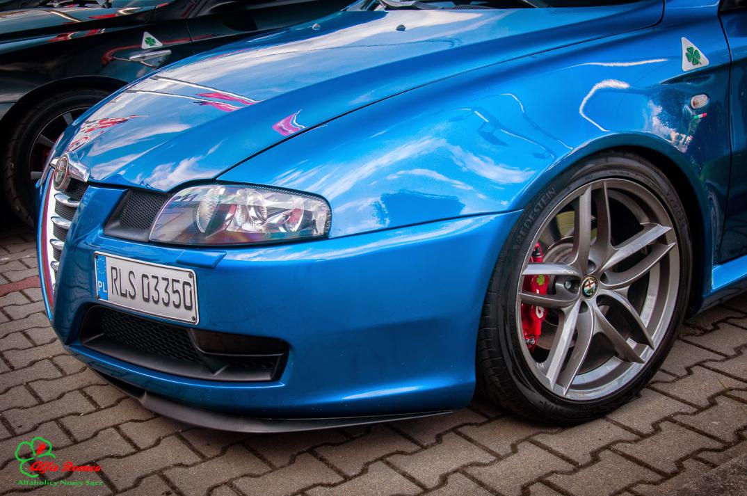

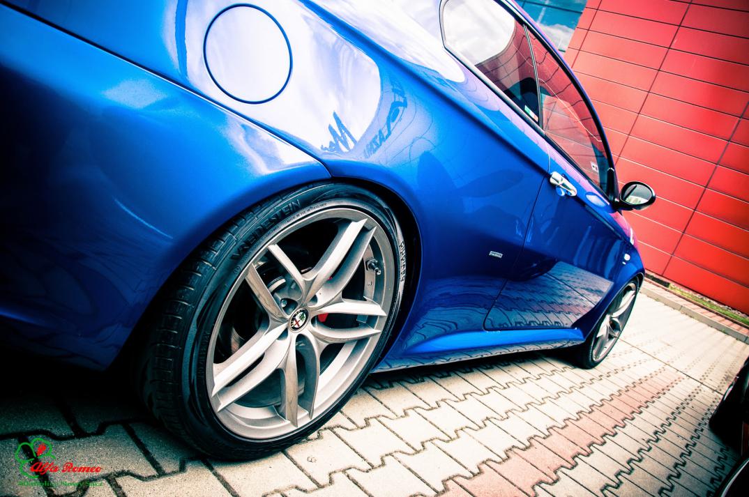

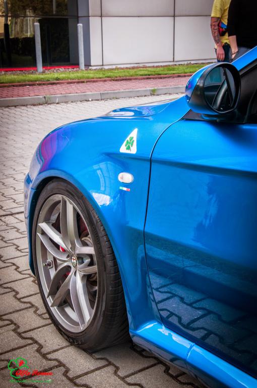

    Koła:
    Felgi z GT Blackline 3, opony Vredestein Ultrac Sessanta 225/40R18
    Modyfikacje zewnętrzne:
    Dokładka z Leona Cury R, zrollowane nadkola, przednia tablica w wymiarach ori włoskiej, czarne wkłady przednich lamp, tylne lampy przyciemnione.

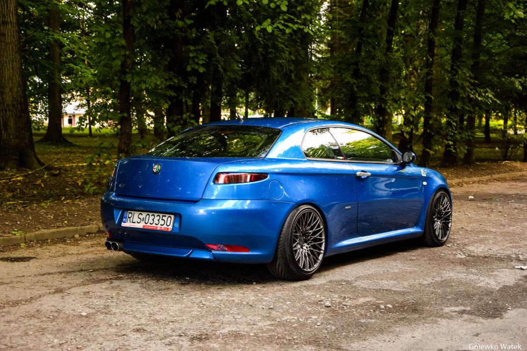

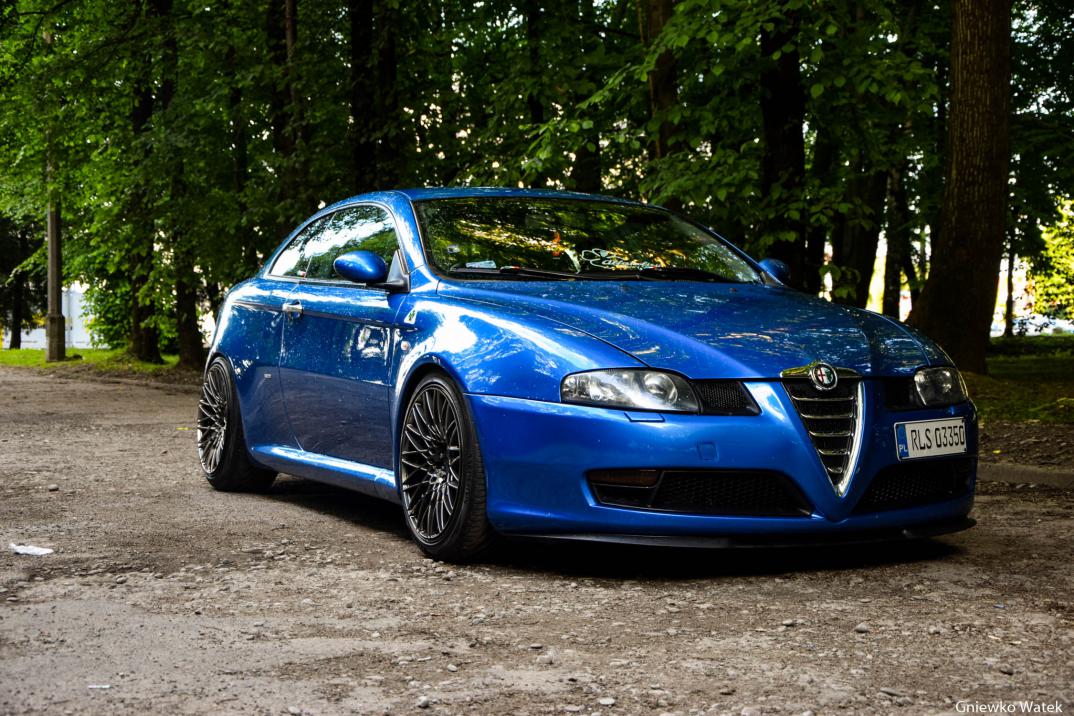

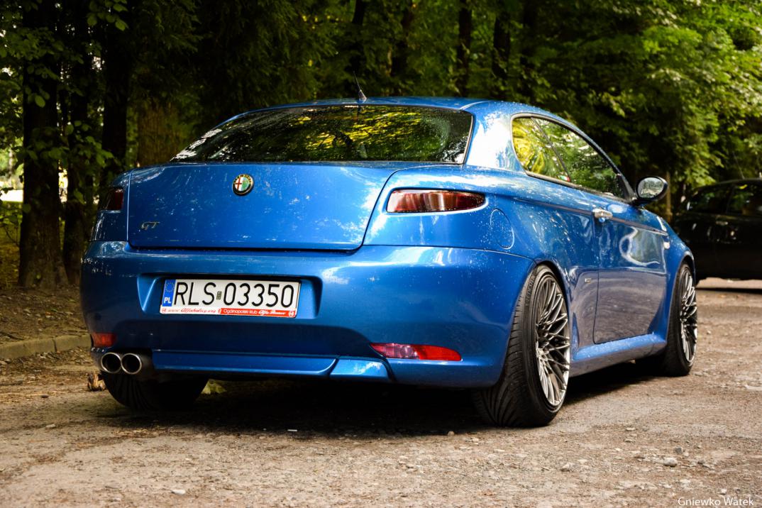

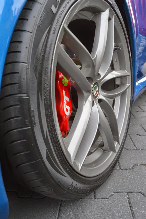

    Aktualizacja

    Łuk, zdjęcie robiłeś koło Urzędu Gminy w Lesku? Jakaś taka nawierzchnia znajoma :-D
    Ale żeby off nie było :-P
    Ładne auto:-D

    Mi się te nowe koła nie podobają Za szeroko, za duży negatyw, za duży naciąg. Wcześniejszy setup było miodzio

    Zajebista Alfunia. A z tymi kołami naprawde robi robote.
    Jedyne co sie rzuca w oczy to tył niżej niż przód, ale ja jestem na tym punkcie przewrażliwiony Chyba, że zdjęcia zrobione na nierównym?

    Chyba jednak tak miało być
    Świetną robotę robi to auto. Gratuluję.
