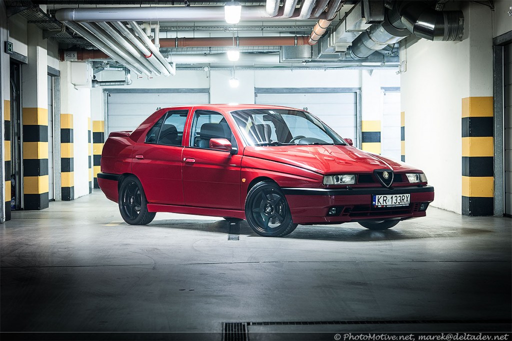

    Historia:
    Rok produkcji 1995, czyli "Widebody", wg nieoficjalnych zródeł produkcyjnych jedna z ~110 wyprodukowanych sztuk 155Q4 WB
    w 2011 roku została przezemnie osobiście sprawdzona ze szwajcarii z ogłoszenia forum alfistów.
    Samochód bez rdzy, w BDB stanie, ze słabą tapicerką, podsufitką ale mechanicznie tip top.
    W prezencie jak sie okazało wraz z samochodem był drugi silnik oraz skrzynia... czyli aż sie prosiła o zmiany.
    Silnik Lamperdi 2.0 16v Turbo, stały napęd na 4 koła (silnik, oraz napędy z Lancii delty integrale)
    Z zewnątrz: Kolor... hmmm czerwony, tu i tam w porywach do różowego.
    Stan na tą chwilę:
    No tak wyszło jakoś 367KM, 480NM
    Silnik/skrzynia ma może 4 tys przebiegu
    "stary" dobry silnik na palecie czeka na lepsze czasy.
    Zmiany czyli to co w tym dziale najważniejsze:
    Silnik:

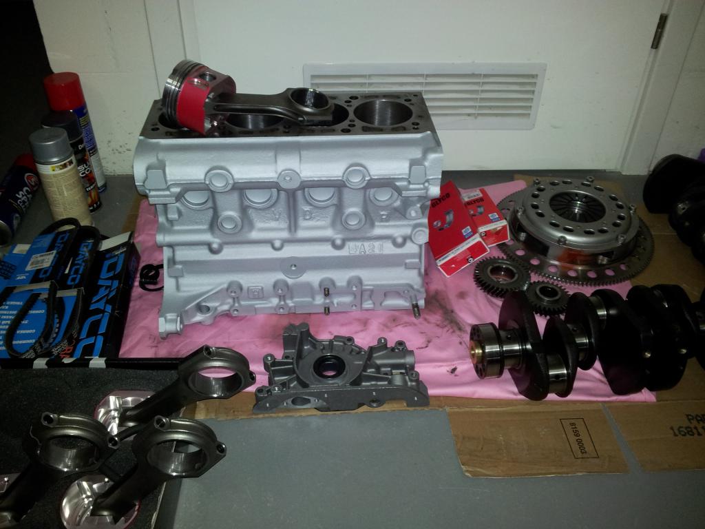

    - Blok 2.0, wyczyszczony lodem, odrdzewiony, pomalowany
    - Głowica - portowana
    - Uszczelka wielowarstwowa wzmocniona Cometic
    - Usunięte wałki wyrównoważające + zestaw 1-calowego paska rozrządu

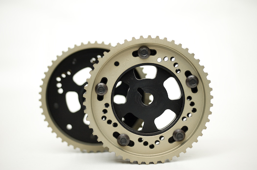

    - Regulowane koła rozrządu

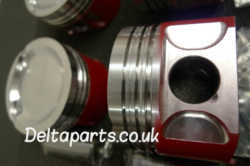

    - Kute tłoki Wosener robione na zamówienie
    - Kute korbowody
    - Wyważony dynamicznie wał wraz ze sprzęgłem + nowe panewki główne i korbowodowe
    - Większość nowych części - pompy wody/oleju
    - Wałki rozrządu 251stopni robione na zamówienie
    Skrzynia:
    - Wzmocniona 5-milimetrową płytą duraluminium w celu ochrony kół zębatych przeniesienia napędu

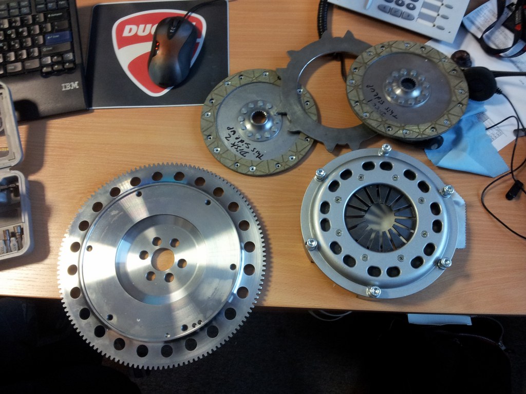

    - Lekkie 4kg koło zamachowe
    - Dwutarczowe sprzęgło wyciskowe
    - Przerobiona skrzynia na łozysko hydrauliczne (zamiast zewnętrznego siłownika i łapy z łozyskiem ciągnionym)
    - Wymienione koła 5-tego biegu w celu obniżenia obrotów silnika podczas jazdy autostradowej + zwiększenia v-max
    - Short Shift Kit w kabinie
    Układ dolotowy:
    - Całkowity custom z kwasówki
    - Front Mounted InterCooler, stożek
    - Blow off DV
    - Kolektor dolotowy z Lancii Themy - większa wydajność proste doloty
    Układ wydechowy:
    - Custom 4-2 do turbo twin scroll-> 1 DP kolektor wydechowy
    - Custom Wydech od DP wyprodukowany przez MG Motorsport z systemam dual backpressure

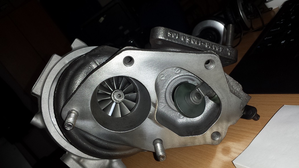

    - Turbina Lancer Evo9 TDO5HR-16GmC/10.5T 49378-01580
    - Owinięte to wszystko bandażem
    - Sonda EGT
    Elektronika:
    - Customowy komputer na bazie oryginalnego sterownika, przerobiony przez firmę RP-LAB z Kosova
    - Możliwość programowania online
    - Pełny monitoring, funkcje zabezpieczające
    - 3bar Map sensor... chinol... MagnetiMarelli nie do dostania
    - Programowalne funkcje ALS (Anti Lag System), LC (Launch Control)
    - Dedykowany laptop do obslugi Q4 i reszty włoskowozów
    Zawieszenie:
    - Sprężyny Eibach Sport
    - Amortyzatory Bilstein B6

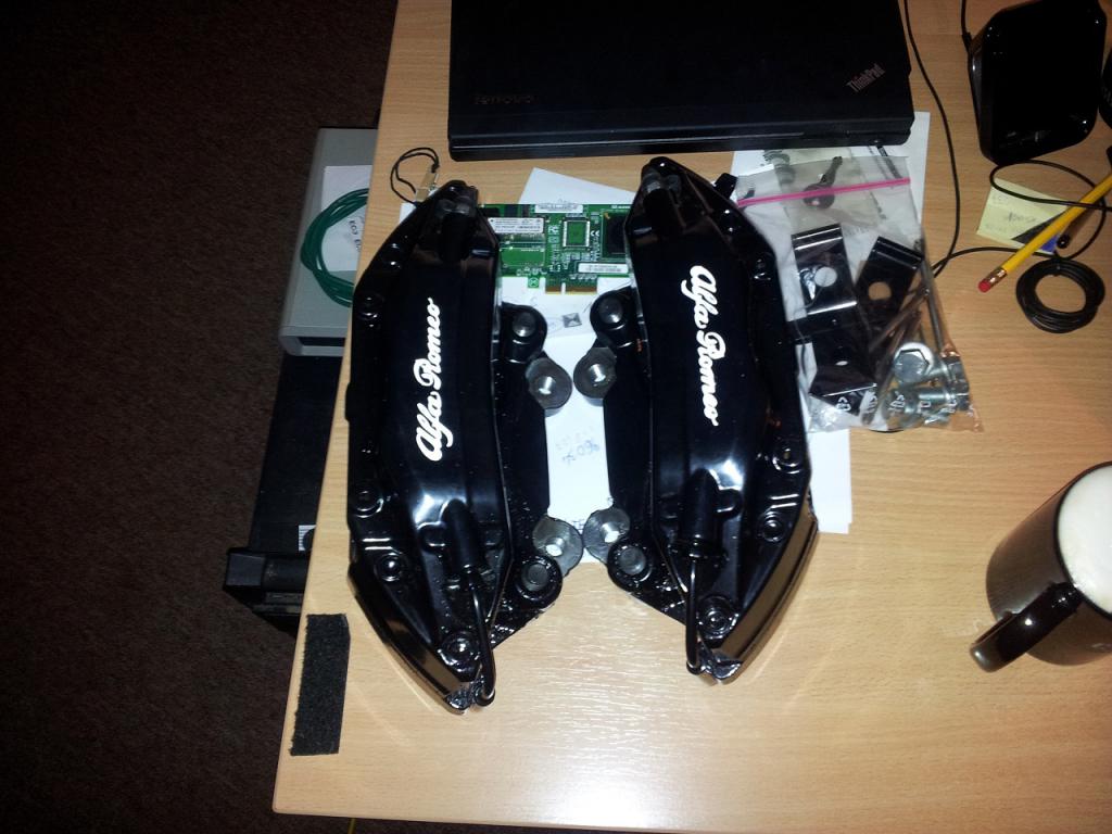

    Hamulce:

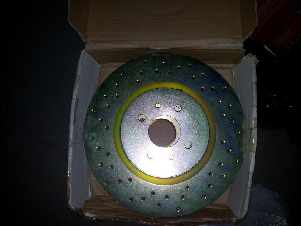

    - Przednia oś: Zaciski Brembo od 147 GTA/166 V6 pod tarcze 305mm czterotłoczkowe _CZARNE_ + adaptery do zwrotnicy
    - Tarcze Brembo ORO 305mm (dziurawe) klocki Ferodo DS2000, przewody Goodridge
    - Tylna oś: Seria, ale nowa, tak samo jak linki zrobione na zamówienie
    Felgi:
    - 17" OZ Crono HT
    Tuning zewnętrzny:
    - Lampy bixenon na oryginalnych przetwornicach philipsa i soczewkach z passata
    - pozatym brak zmian
    Tuning wewnętrzny:

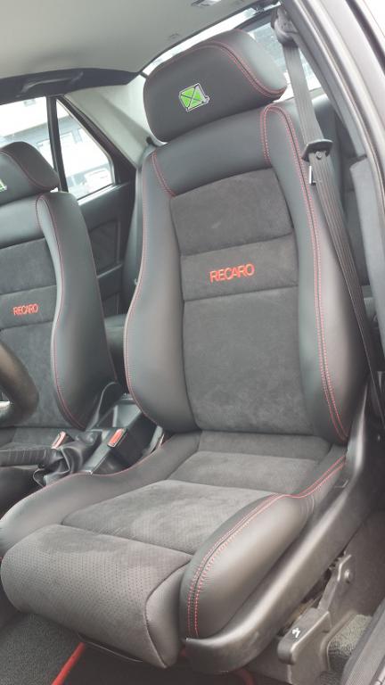

    - Cała tapicerka wymieniona na wersję Recaro,
    - Custom obszycie skórą + alcantara (czy jak się to pisze), Customowe logo Q4 na zagłówkach
    - Podstawowy zestaw monitoringu silnika zegary peak BOOST, EGT, Ciśnienie Oleju
    - Kierownica Mała Momo
    Car-Audio:
    - Tylko Lamperdi 2.0 16v i świst turbiny
    Plany:
    - Rewizja blacharki, wymiana przedniego błotnika, lakierowanie niektórych elementów
    - Zamontowanie spoilera z wersji Formula
    - Wymiana zawieszenia, Custom lub Intrax
    - Jazda jazda jazda

    Od jakich obrotów silnika zaczyna się dobrze zbierać?

    Świetnie to wszystko wygląda. Do tej pory chyba najfajniejszy z projektów. Chciałbym zobaczyć jak to się zbiera

    od 2,6 tys obrotów

    Wow. Zdjęcia gdzieś widziałem, ale to co jest pod maską to po prostu malina.
    Szacun to mało.

    jeździłbym. mam nadzieję, że będzie kiedyś opcja zobaczyć na żywo.

    Podziw za checi, milosc do marki, wlozone pieniadze. Gratuluje!

    2600 no to ładnie wstaje turbina.

    Coś pięknego Auta używasz na co dzień ? Fajnie by było gdybyś wrzucił jeszcze jakieś fotki tego demona z pod maski Szacuneczek
