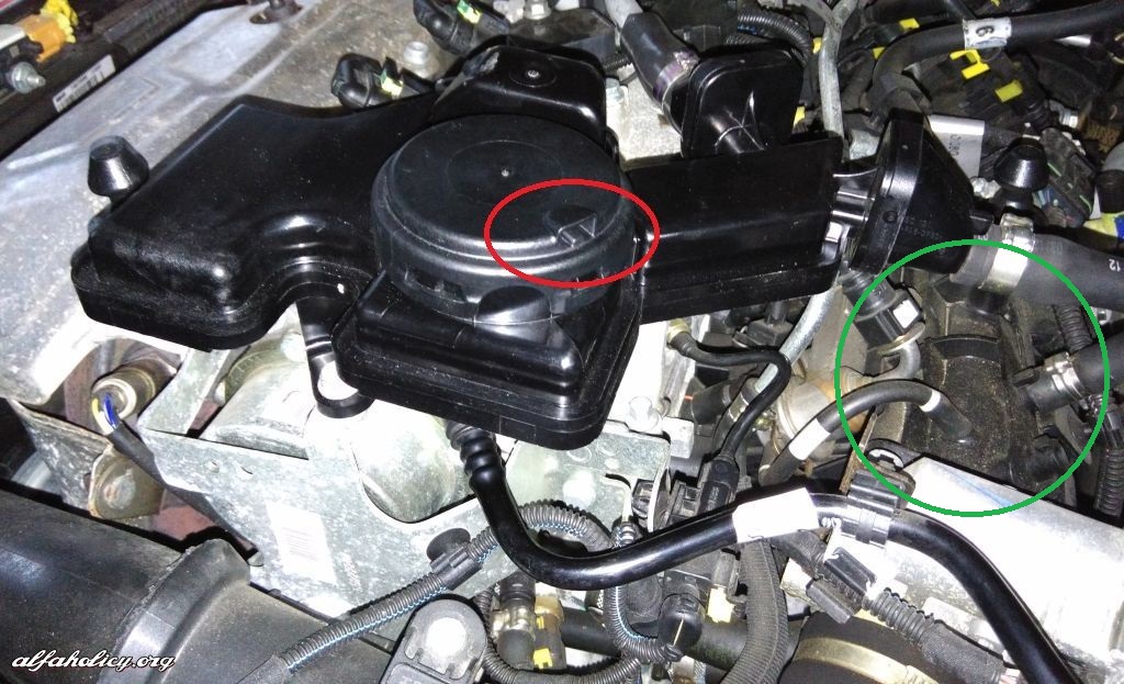

    wyczytalem na formum w de, ze to moze byc "Ölabscheider der Kurbelgehäuseentlüftung" - separator oleju odpowietrznika skrzynii korbowej (?) Taka plastikowa czesc, ktora znajduje sie pod ta plastikowa oslona silnika.
    Czesc jest zamowiona (ok 60 €), w przyszlym tygodniu maja wymieniac. Zrobie zdjecia i dam znac czy pomoglo....
