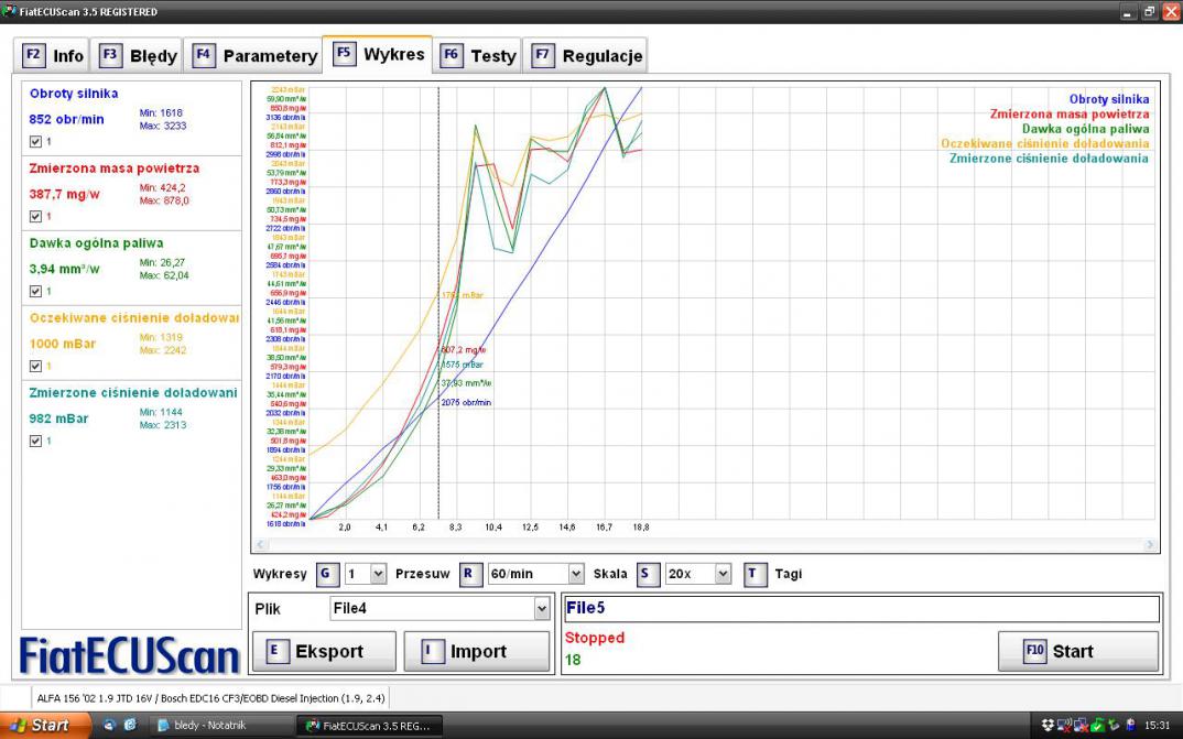

    Zrobiłem tak jak pisałeś 5 parametrów 4 bieg i pedał w podłodze, w sumie sam widzę ze ciśnienie doładowania jest sporo mniejsze niż oczekiwane... źle zregenerowana turbina ? czy coś innego ?
    wykres:
    log tutaj:
    https://www.dropbox.com/s/tvrhfs9wp8...is1e.xlsx?dl=0

    Użytkownik Fachowiec Avatar maly_777
    08 2009
    AR 156 FL SW 1.9 16V
    2,524
    Zrób to samo z odłączoną przepływką
    I przeciągnij ile się da. Najlepiej poza 4000

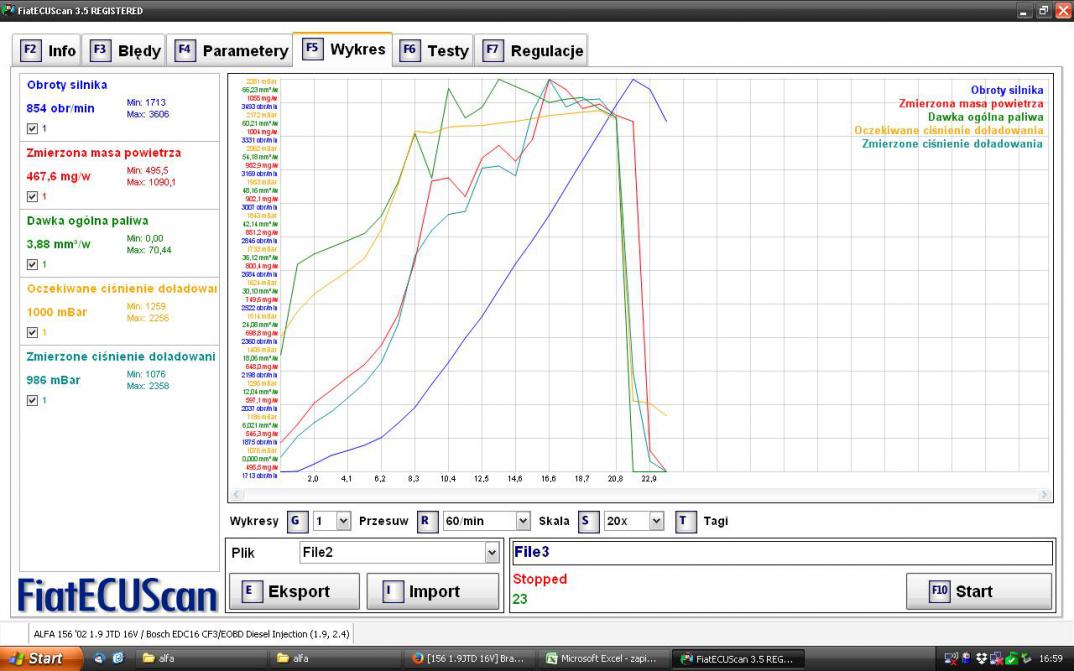

    Użytkownik Embrion
    07 2015
    Alfa 1.9 JTD 16V 2003
    15
    ok gotowe bez przepływki, cisnąłem ile się dało ale już droga się kończyła. Poza tym czuć że trochę lepiej wkręca się na niskich obrotach chociaż to jeszcze nie to co powinno być ale za to sporo więcej dymu niż z podpiętym przepływomierzem.
    wykres:
    log:
    https://www.dropbox.com/s/955ycfw9fu...e2.1.xlsx?dl=0
Nazwa:	zapis2.1.jpg
Rozmiar:	108.2 KB
    Ostatnio edytowane przez marekalfa ; 30-07-2015 o 16:25
