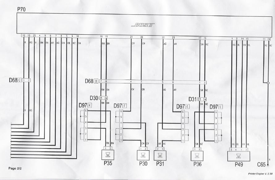

    Również jestem na etapią podłączania tego suba pod NIEfabryczne radio A znasz sie trochę na schematach, tu masz schemat ideowy jak to podłączone jest do wyjścia radia. Jak trochę ogarniasz takie "szlaczki" to w sumie bardzo proste to jest. Na wtyczce do suba (chyba że nie masz tej szerokiej wtyczki, to niedobrze) sa maleńkimi cyframi opisane piny i według tych pinów podłączasz jak na schemacie poniżej.

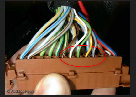

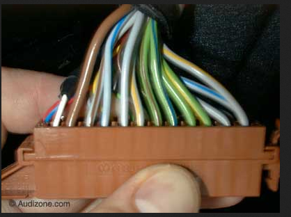

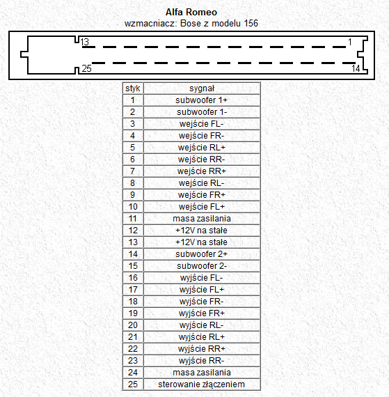

    No na schematach nie bardzo się znam. Wtyczki nie mam kupiłem konektory którymi chcę się spiąć w piny w wzmacniaczu tylko nie wiem gdzie. Według tego schematu co mi podesłałeś sprawdziłem masy i nie mam jej tam czyli na pinie 11 i 24. Wtyczkę mam taką jak na zdjęciu. Próbowałem podłączyć to tak jak widać czerwony plus czarny minus niebieski sterowanie zasilaniem i dwa sygnałowe. tylko na tych pinach głośnik zagrał nawet bez podpięcia zasilania. Z zasilaniem nie ma różnicy więc wzmacniacz nie działa czyli albo coś zle podpiąłem albo jest uszkodzony co raczej wykluczam. Przewody podpiąłem według opisu z rysunku. Znalazłem też zdjęcia kostki i powiedzie mi co to są te cienkie przewody zaznaczone na jednym zdjęciu? są one wymagane aby wzmacniacz działał? Jak z sygnałem do wzmacniacza? Wystarczy jak podepnę się pod któryś głośnik przy radiu czy muszę mieć kostkę ISO z wyjściem na wzmacniacz?

    No niestety chłopaki ale podłączenie tego wzmacniacza nie jest aż takie proste - a wręcz kłopotliwe. Zamieszczony przez michal_lc4 dotyczy fabrycznego Blaupunkta "High CD", podłączenia np. Blaupunkta "Navigator" lub innego nie fabrycznego wymaga dodatkowego modułu dopasowującego - oryginalnego żółtego pudełka lub modułu nie fabrycznego - i innego schematu.
    Tak naprawdę bez fabrycznej wiązki gra nie warta świeczki.
    TZN. Przepraszam - tak jest w sedanie, być może w w sportwagonie jest inaczej.

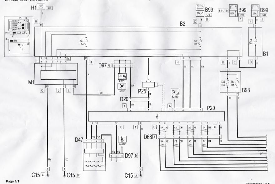

    jak podepnę zasilanie do wzmacniacza to głośnik gra cicho. Jak odepnę zasilanie to gra nawet fajnie zasilany samym radiem ale wiem że ten subwoofer potrafi dużo więcej. podłączyłem go według tego schematu który znalazłem dzisiaj w necie i najbardziej pasuje do tego co mam ale mimo to nie chce to zagrać.

    Blaupunkt High CD (to ten bez opadającego panelu przedniego) wymaga podania sygnału (któryś z pinów mini iso) - w wyniku czego wie że pracuje w trybie bose, dwa czy napięcie sterujące do wzmaka masz podane? Polecam lekturę e-learna w tym zakresie, bo bez tego nie dasz rady. Albo chociaż DOKŁADNIE przestudiuj schemat załączony przez michal_lc4

    Przez weekend robiłem trochę testów i niestety bezowocnych. Czy obudowa wzmacniacza jest może połączona z masą? czy z racji tego że jest przykręcona do plastikowej obudowy jest od masy odizolowana?
    Mam jeszcze prośbę czy ma może ktoś schemat samego wzmacniacza i mógłby podesłać?

    Odpowiedź na Twoje pytanie jest w schemacie w poście #2. Po co Ci schemat wzmacniacza jak nie korzystasz z fabrycznego schematu podłączenia tego wzmacniacza? Naucz się korzystać z dokumentacji! E-learn i DTE !!!! Nie dość że schemat, to jeszcze opis działania i opis kostek z wyprowadzeniami, i do tego po polsku. Linki na tym forum albo do ściągnięcia choćby z chomika. Rób tak dalej to ten Twój wzmacniacz wyląduje na półce w garażu albo na śmietniku.
