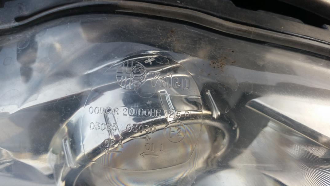

    zaraz zrobie zdjęcie lamp i wyśle

    Użytkownik Świeżak Avatar PinioSul
    06 2015
    Sulęcin
    Alfa Romeo 166 2.4 jtd 20v
    107
    lewa lampa
    prawa lampa

    ViP Znawca Avatar dareme89
    02 2008
    Szczecin
    166 '04 2.4 20V
    1,770
    Obydwie to europejskie lampy, zmien diagnoste
