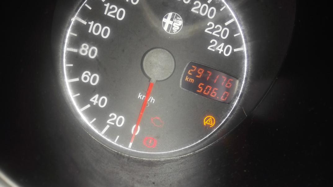

    Dodam jeszcze, że zawsze przed wyskoczeniem błędu żarzy mi się lekko kontrolka silnika zamiast świecić pełnym światłem i świeci żółta kontrolka jak na zdjęciu. I dopóki nie zaświeci się normalnie kontrolka silnika to samochód nie odpali.
    Byłem przed chwilą w samochodzie z komputerem - błąd wyskoczył, ale komputer nie pokazał żadnego błędu oprócz EGR (ale to dlatego, że jest zaślepiony).
    Po chwili zniknął błąd VDC a pojawił się "Engine coolant temperature", ale z tym błędem normalnie już można było odpalić samochód. Tego drugiego błędu też nie pokazało na komputerze.

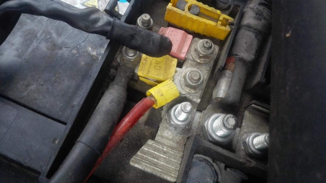

    Przejrzałem jeszcze na szybko instalacje przy aku i zauważyłem, że mam lekko skrzywiony żółty bezpiecznik na akumulatorze (widoczny na zdjęciu) - za co on odpowiada? Pęknięty nie jest, ale może ma jakiś wpływ?

    Wymień ten żółty bezpiecznik i będzie cudnie.

    No właśnie zacząłem teraz czytać i jutro z samego rana go wymieniam, od tego zacznę. Bezpiecznik ten już kiedyś sprawdzałem i wygląda, że nie jest pęknięty, ale przy dokręcaniu jest zgięty więc może przewodność słaba. Rano kupie go, a resztę pomierzę bo problem zaczyna irytować, a teraz będzie tak już codziennie przy tych temperaturach.

    Zapewne jest pęknięty. Zobaczysz jak rozkręcisz. Miałem to samo.

    Żółty bezpiecznik miał pękniętą obudowę, lekko skrzywiony, ale przewodność dobra. Na wszelki wypadek wymieniłem i będę testował, ale obawiam się, że to nie było to.
