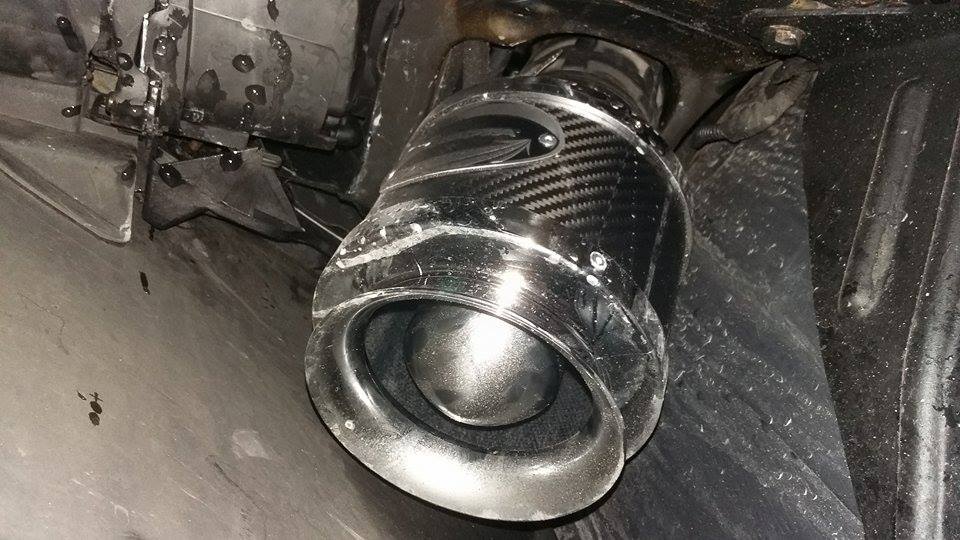

    Witam,
    Pytanie do większych znawców niż ja, orientuję się ktoś co to za filtr powietrza?
    Kupiłem 159 i przy pierwszej wymianie oleju, filtrów itd. napotkałem coś takiego.
    W mojej Alfie nie ma obudowy filtra powietrza, zamiast tego jest taki filtr.
    Pytanie czy jest to dobre, czy jednak warto kupić obudowę i wsadzić normalny filtr?
    Z góry dziękuje za odpowiedź.

    Jakiś stożek. Według mnie nie będzie absolutnie żadnej różnicy, ale ja takie wynalazki zawsze uważałem za zbędne gadżety

    Być może komuś uszkodziła się oryginalna obudowa i nie chcąc zostawiać kokosów w ASO wstawił ten wynalazek...

    Akurat jtd dosc dobrze reaguja na filtry sportowe i przyrosty jak na koszt sa zauwazalne. http://www.alfaclub.pl/test-filtrow-powietrza.html

    Tam wyraźnie napisali, że JTD był po modyfikacji.
    "Fani 4 kółek" kiedyś robili Subaru, wsadzili sportowy filtr i... było mniej mocy. To im pan tuner wytłumaczył, że samo założenie grata rzadko kiedy coś daje sam z siebie- trzeba dopasować program. W skrócie: sportowy filtr + wirus daje lepsze rezultaty niż standardowy filtr + wirus.
    Tutaj jednak najlepiej by było jakby się tuner odezwał forumowy jakiś... być może komputer AR 159 lepiej sobie radzi ze zmianą rodzaju filtra i rzeczywiście idzie zyskać kilka koni?

    Dzięki za podpowiedzi.
    Raczej nie chodzi mi o zyskanie kilku koni; i tak tego nie odczuje.
    Bardziej mi zależy na eksploatacji, tzn. czy lepiej wydać więcej kasy(obudowa ok 900zł) i wymieniać filtry? czy zostawić ten filtr i jeździć na nim?
    Jeśli tak to jak jest z jego czyszczeniem? Jakieś preparaty, olejki jak w przypadku wkładów sportowych czy totalnie nie trzeba przy tym nic robić?

    Poluj na używaną obudowę. Kiedyś się trafi

    No właśnie z używkami nie jest kolorowo. Nie dość, że krzyczą po 500-600zł w średnim stanie, często nie kompletne. Także jak już to wolę nową, tylko trochę dużo jak za "kawałek" plastiku...

    Wyciag ten filtr z obudowa co masz porob zdjecia i zaproponuj wymiane na oryginalny. Moze ktos bedzie zainteresowany

    Koledzy jeszcze jedno pytanie.
    Jak długo wytrzymuję taki filtr stożkowy? Jakie są objawy jego zużycia?
    Czyścić go co jakiś czas?
