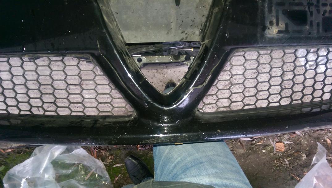

    Potrzebuję szybkiej porady - czy opłaca się spawać taki zderzak?
    Opłaca, w sensie czy da się to zrobić solidnie. Gość chce za robotę 100 zł. To nie dużo. Ale jak mam zapłacić teraz 100 zł za spawanie i 500 zł za malowanie (bo generalnie i tak chciałbym go pomalować) to nie wiem czy taki biznes będzie dobry - czy to zaraz nie popęka.
    Cały używany zderzak to jak teraz patrzę 350-400 zł.
    Ma ktoś doświadczenie w takich sprawach?

    Spaw raczej nie po pęka(zależy jak będzie to wykonane). Z używką różnie bywa może okazać się do malowania albo że była malowana i lakier średnio dobrany.

    JA kiedyś spawałem w AR147 zderzak pęknięty w tym samym miejscu. Trzyma się to już 5 lat i nic nie popękało, ale gwarancji nikt Ci nie da. Jest jeszcze ryzyko że po spawaniu będzie lekko zdeformowany ten klin "V" na scudetto i wtedy go idealnie nie dopasujesz.

    Nie boję się, że pęknie spaw, raczej że popęka lakier na nim i to też będzie wizualna porażka.
    Trochę mnie pocieszyliście - zaryzykuję :-)
    Cytat Napisał sickboy Zobacz post
    Cenna uwaga, dzięki.

    nie boj nic,po dobrym fachowcu nawet sladu nie bedzie , to sie tylko nazywa spawanie , ale wcale takie agresywne , by zdeformowac zderzak ,nie jest

    Cubus nie chodzi o to że temperatura mogłaby zdeformować zderzak. U magila mamy pęknięcie na wielu płaszczyznach. Jak gości zacznie to spawać a nie wyrówna tego porządnie to w jednym miejscu chwyci powiedzmy że OK, a w następnym już będzie naciągał na siłę bo mu będzie brakowało. Spawa się fajnie jak zderzak jest pęknięty z boku tylko w jednej płaszczyźnie. Tu zastanowiłbym się czy nie zainwestować w zderzak używany, ale w dobrym stanie

    Tu masz pokazane na czym polega spawanie zderzaka i ile operacji trzeba wykonać aby wszystko było solidnie zrobione, miłego oglądania https://www.youtube.com/watch?v=UcyzD4ST-lk

    Niezły film. Zostawiłem zderzak u fachowca - był bardzo pewny swoich umiejętności. Zobaczymy jutro

    Ciekaw jestem czy od środka da te siatki wzmacniające.

    Odebrałem już zderzak, wygląda na to, że gość nie zastosował siatki wzmacniającej. Wyciągnął za to też wgniotki (były po obu stronach na połowie wysokości scudetto. Wizualnie wygląda dobrze - powierzchnie wygładzone i równe, serce nadal pasuje idealnie Dziś już ciemno i nie jestem w stanie zrobić dobrej fotografii, ale na dniach pochwalę się jak zderzak wygląda po klejeniu.
