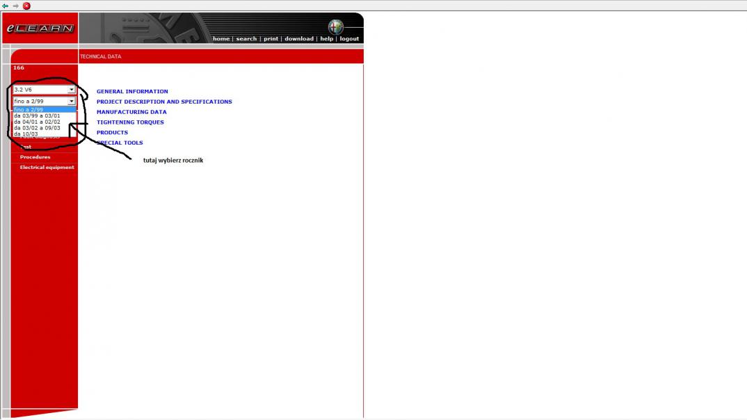

    A dobry rocznik wybrałeś ?
    Edit:
    Aż zerknąłem... wybrałeś język i silnik, a potem zapomniałeś wybrać rocznik (da 10/03) i zostawiłeś jak było ( fino a 2/99) i stąd ta różnica. Musisz na to uważać bo różnice są zasadnicze w schematach

    wybrałem wersje 3,2 V6 wiec chyba raczej dobrze
    Chyba że masz dokładniejsze dane , to proszę o korektę moich wiadomości i podpowiedz , a najlepiej rysunek umieszczenia tych elementów

    Pokazane na obrazku poniżej o co kaman...
Nazwa:	rocznik elearn.jpg
Rozmiar:	37.3 KB
    http://chomikuj.pl/danus77

    A no rzeczywiście dałem ciała
    Teraz widzę wszystko o czym pisałeś , dzieki wielkie
