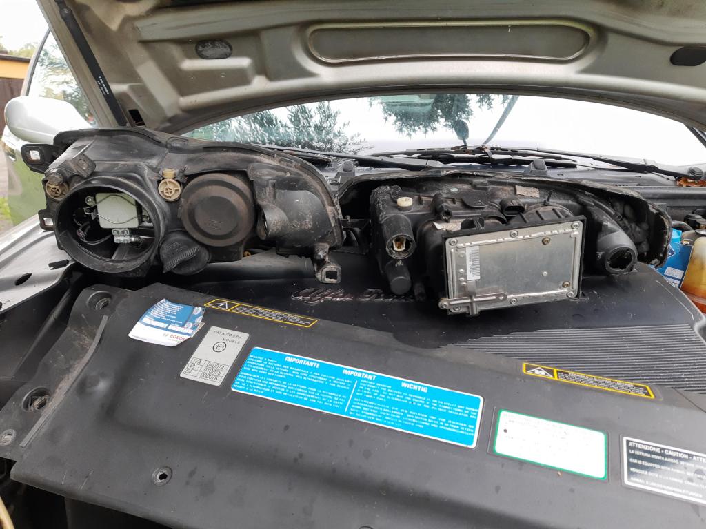

    mam problem z dobraniem reflektorów do mojej AR166. NIestety kupiłem po wiejskim tuningu i teraz nie mogę znaleźć pasujących. Kliknij obrazek, aby uzyskać większą wersję
Nazwa:	IMG_20210925_150812242.jpg
Rozmiar:	113.2 KB
ID:	281163 te wyjęte po prawej to zamontowane, a po lewej niepasujące. VIN to ZAR93600000062880 For Spares:62319

    Tu nie ma co szukać są dwa rodzaje z xenonem i bez, te które masz po prawej stronie są xenon z zamontowana przetwornicą. Te po lewej to chyba po lifcie ?
    05 2009
    Strzelin
    12,643
    Dokładnie. Po prawej ksenon przedlift a po lewej ksenon polift. To zupełnie inne lampy. Nie ma szans ich zamiennie stosować.

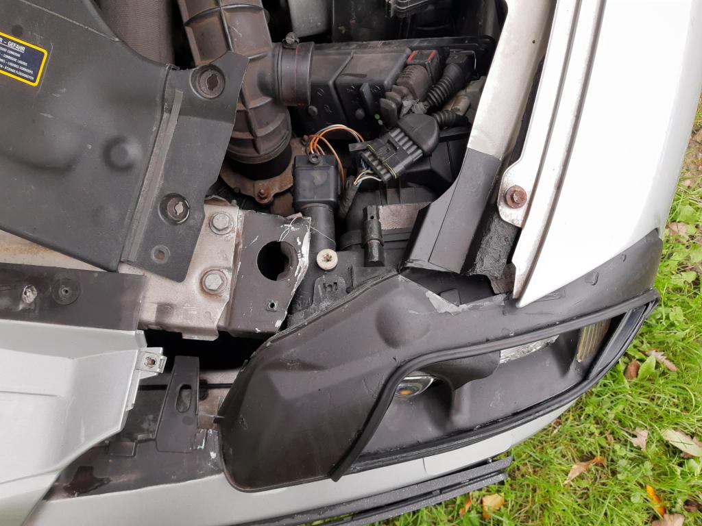

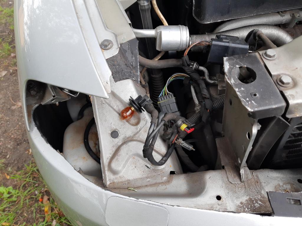

    Dzięki za info. Tylko obawiam się, ze ktoś mi na siłę władował lampy za pomocą diaxa, a nie mogę ustalić co będzie pasowało do tej budy. Chyba wiązkę też dosztukował. Kliknij obrazek, aby uzyskać większą wersję

    Z tego co widzę po Vin'ie to masz przedlifta. To auto a'la "frankenstein" chyba było ostatnio na sprzedaż. I teraz masz założone błotniki z polifta i takie też powinny być lampy. Niestety jest to przedlift i nijak nie będą Ci pasować mocowania, o wiązkach i sterowaniu nimi nie wspominając. Pozostaje rzeźba lub wymiana błotników/przodu na ori przedlift i doprowadzenie tego do ładu jak fabryka wypuściła.

    To faktycznie ten ulep z ogłoszeń o którym pisaliśmy ciekawe, że trafiła na forum możesz założyć temat i prowadzić historię bo trzeba przyznać że specyficzna baza odnośnie lamp to tak jak Damian rozszyfrował. Masz przedlifta. Ktoś chciał za wszelką cenę zrobić "tjun" i zrobić sobie polifta. Ale jak widać z niewiadomych powodów z lampami nastrugał niemiłosiernie. Generalnie do "mordy" pasować będą lampy poliftowe i takie musisz kupić. Żeby zamontować przedliftowe musiałbyś ze zderzakiem, maską i błotnikami wrócić do przedlifta. A dobrze widzę, że masz kątówką wycięty pas górny?

    a w jaki sposób wyjąłeś lampy bez zdjęcia zderzaka ??
    Tylko włożone były ?
    Jaka rzeźnia z tym pasem

    Kurde z tego co widzę to zderzak też pocięty ;/ kurde ktoś miał finezję aby takie rzeczy zrobić. Firma ubezpieczeniowa sprzedała Ci samochód niezdatny do jazdy który przez te przeróbki nie ma szans przejść badań technicznych.
