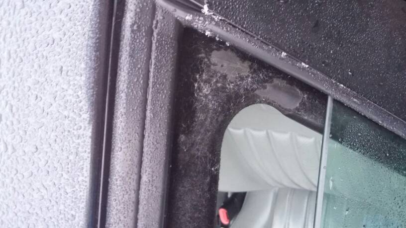

    Wszystko dokrecone i klips cały... Niepokoi mnie jednak stan filcowej uszczelki, może ona jest odpowiedzialna za te drgania. Kliknij obrazek, aby uzyskać większą wersję

    A rusza Ci się szyba w niej? Nie powinna. Szyba bez względu na położenie powinna ciasno siedzieć w tych uszczelkach.

    Żadnego, nawet najmniejszego luzu.

    To jesteś pewien że szyba? Albo coś źle interpretujesz albo czegoś nam nie napisałeś Jak może Ci drgać szyba skoro ciasno siedzi w uszczelkach i dociska ją siłownik? Jeszcze na dodatek piszesz że nie drga jak lekko opuścisz. Coś tu jest nie tak.
