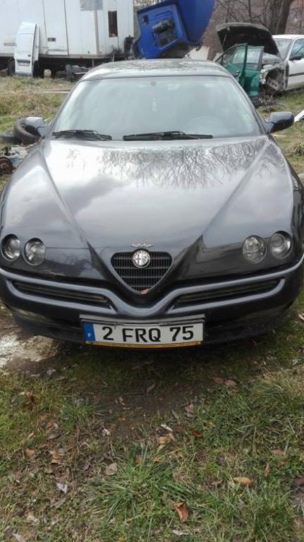

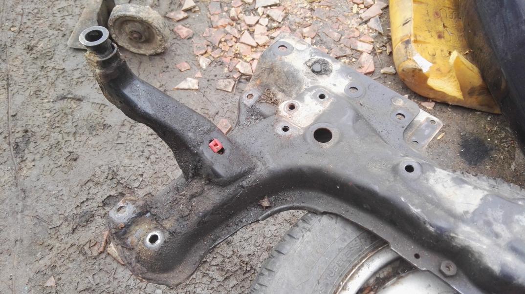

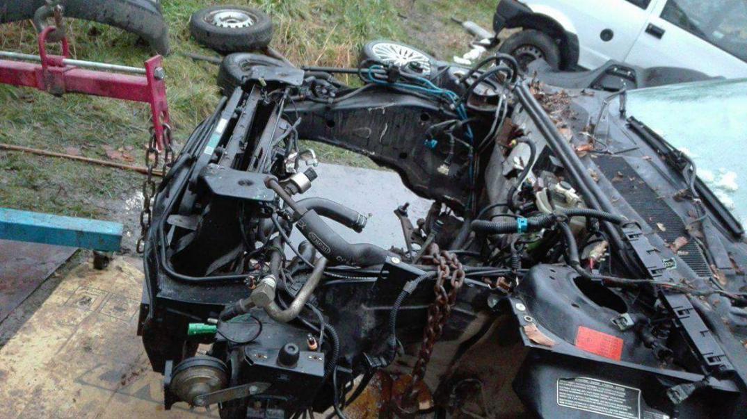

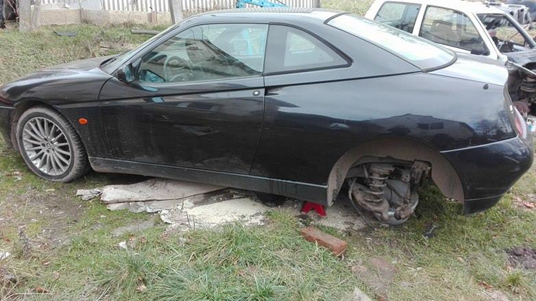

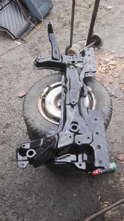

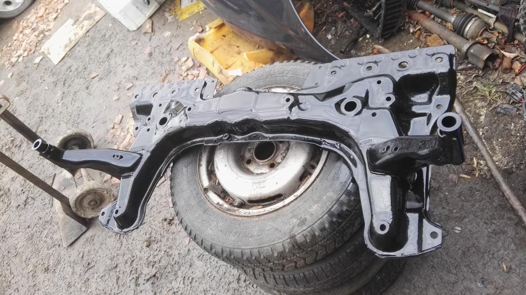

    Zabrałem się właśnie za składanie do kupy jednej GTV z dwóch GTV'ek Jedna rodowita franacuska z której zginął dowód rejestracyjny i stoi sobie na podwórku już dwa lata, a druga to zarejestrowana z zagotowanym silnikiem. Plan jest taki: Przekładam silnik z "francuski" do tej zarejestrowanej wraz z innymi lepszymi jakościowo częściami(niepotrzebne części sprzedaję), przy okazji wymieniam zawieszenie przednie i tylne, uszczelniam cały silnik, zmieniam rozrząd, reanimuje powłokę lakierniczą czyli ogólnie mówiąc auto ma pięknie śmigać i jeszcze lepiej wyglądać.
    Za robotę wziąłem się dopiero na dniach, więc fotek za dużo póki co nie ma, ale na bieżąco będę wprowadzał uaktualnienia.
Nazwa:	12421457_954874957924610_1465337496_n.jpg
Rozmiar:	62.1 KB
ID:	190861Kliknij obrazek, aby uzyskać większą wersję

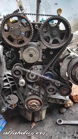

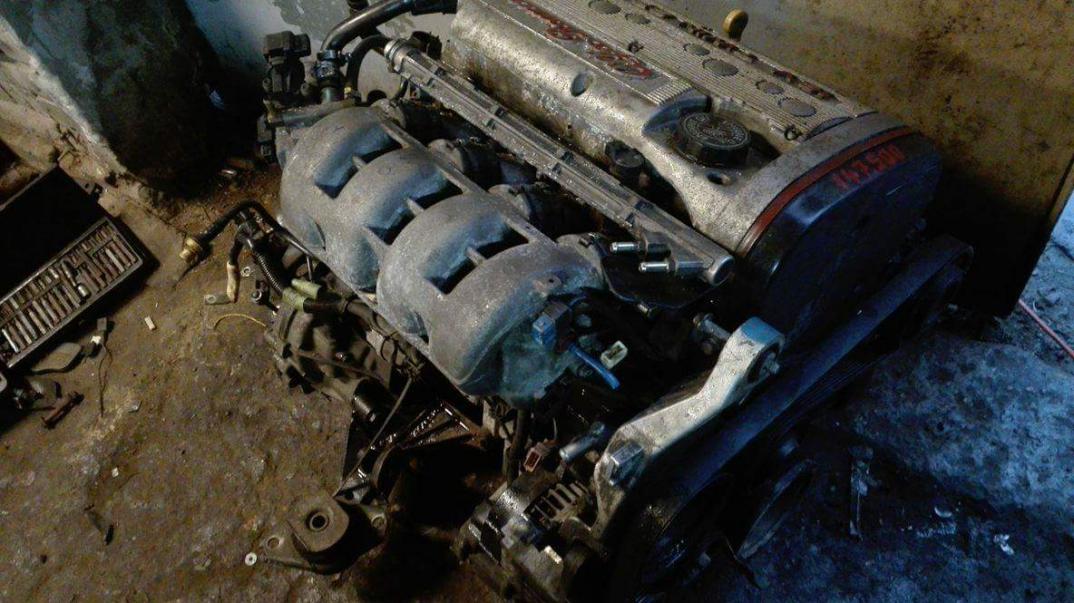

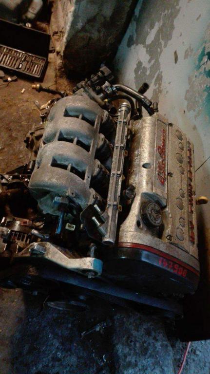

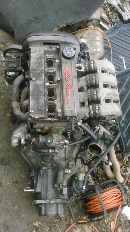

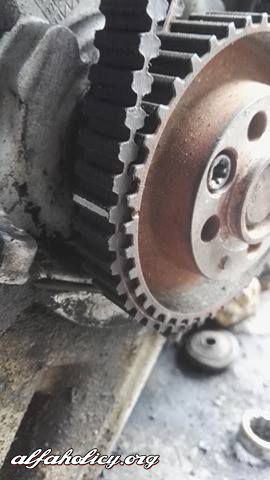

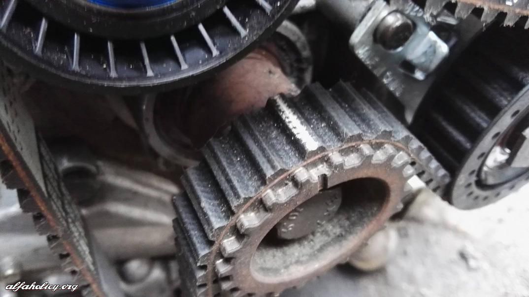

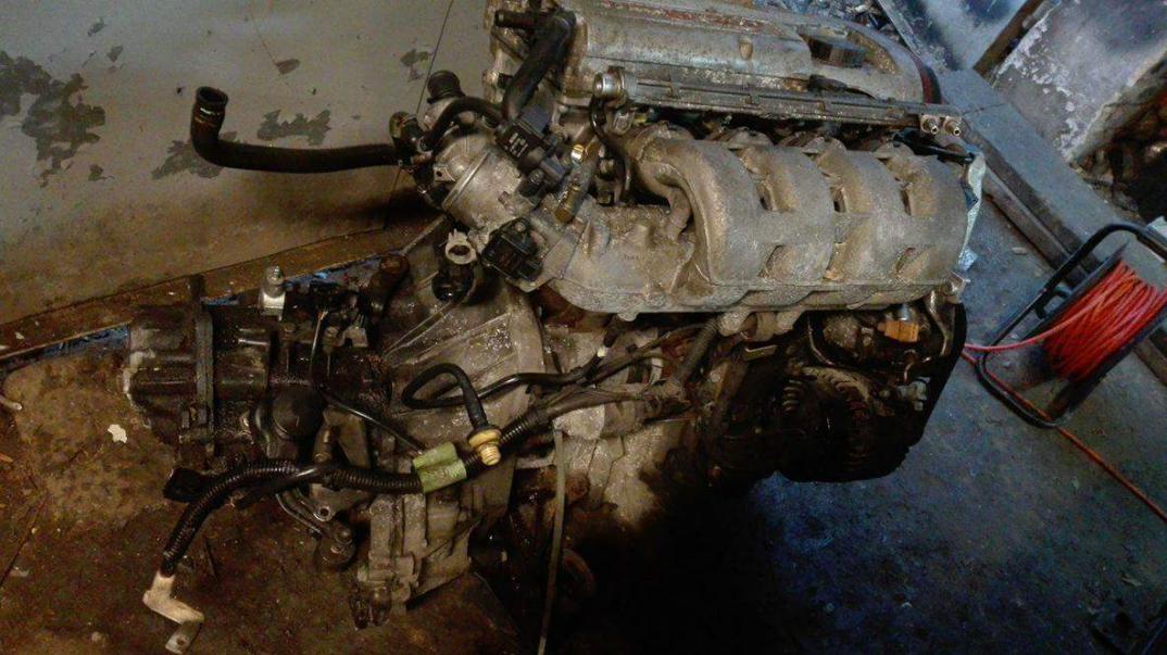

    Obecnie udało mi się wyciągnąć przegrzany silnik, bez żadnych uszkodzeń Niedługo zabieram się za wyciąganie sprawnego silnika potem wielkie zakupy

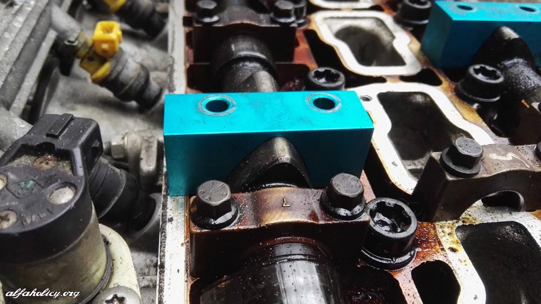

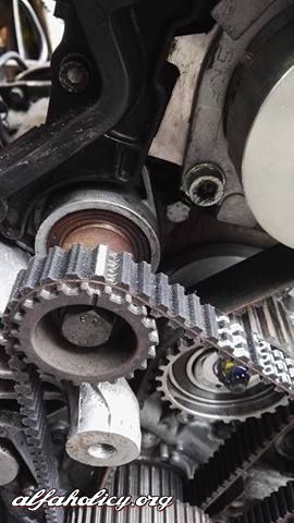

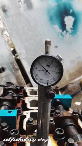

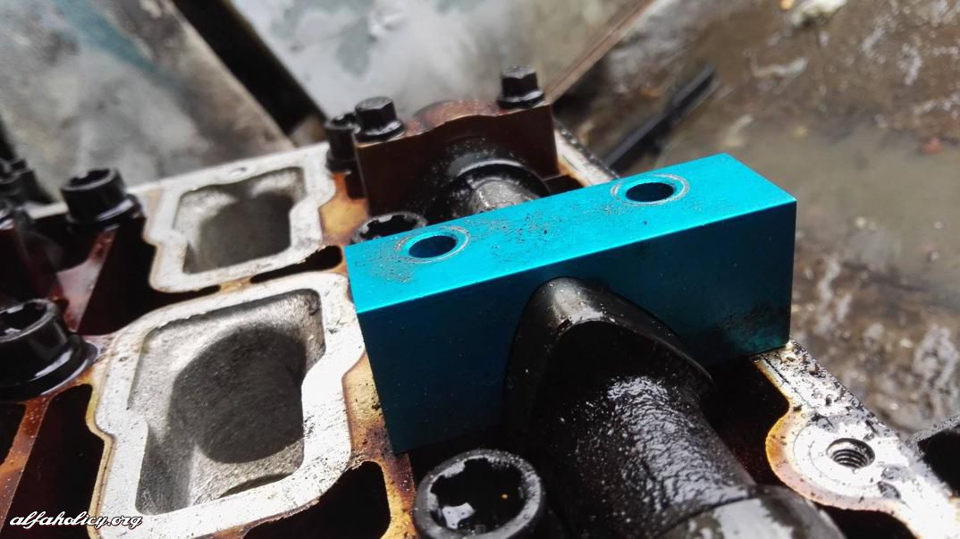

    Kolejna dostawa fotek, bijące serducho wyciągnięte Blokady zamówione i bierzemy się za nowy rozrząd z paskiem balansu, uszczelnianie silnika + nowe świece
Nazwa:	received_959981140747325.jpg
Rozmiar:	109.4 KB
ID:	191420Kliknij obrazek, aby uzyskać większą wersję

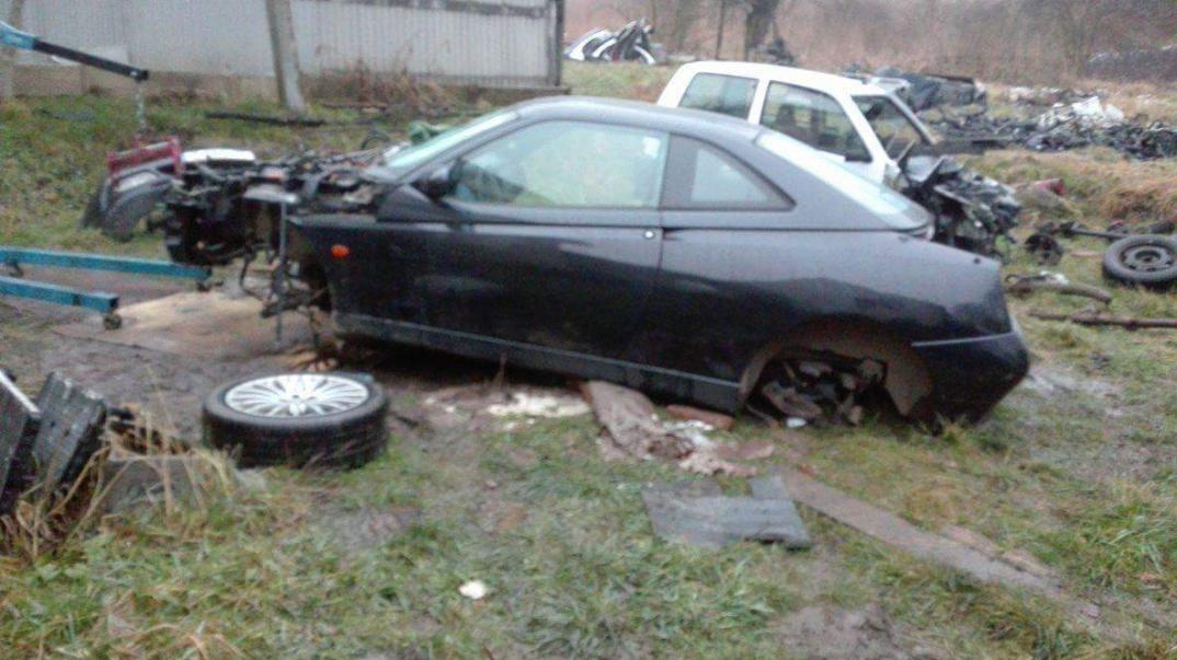

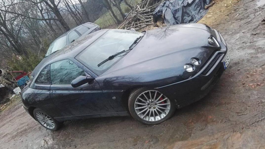

    a oto dawca Ktoś może jakieś części potrzebuje? troche mi tego zostało
Nazwa:	received_959981504080622.jpg
Rozmiar:	98.2 KB
ID:	191423Kliknij obrazek, aby uzyskać większą wersję

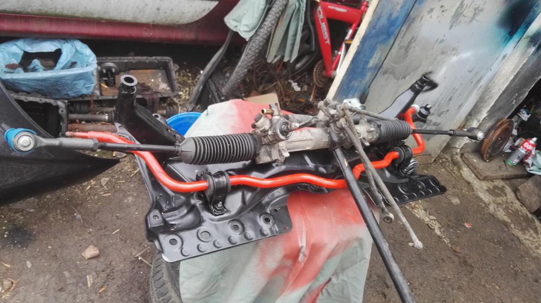

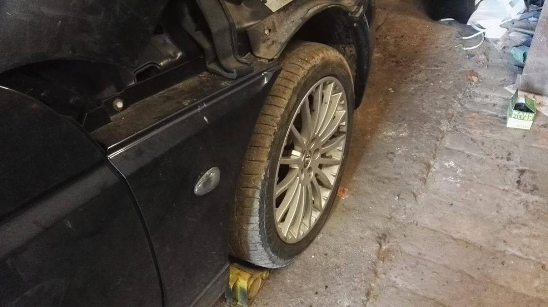

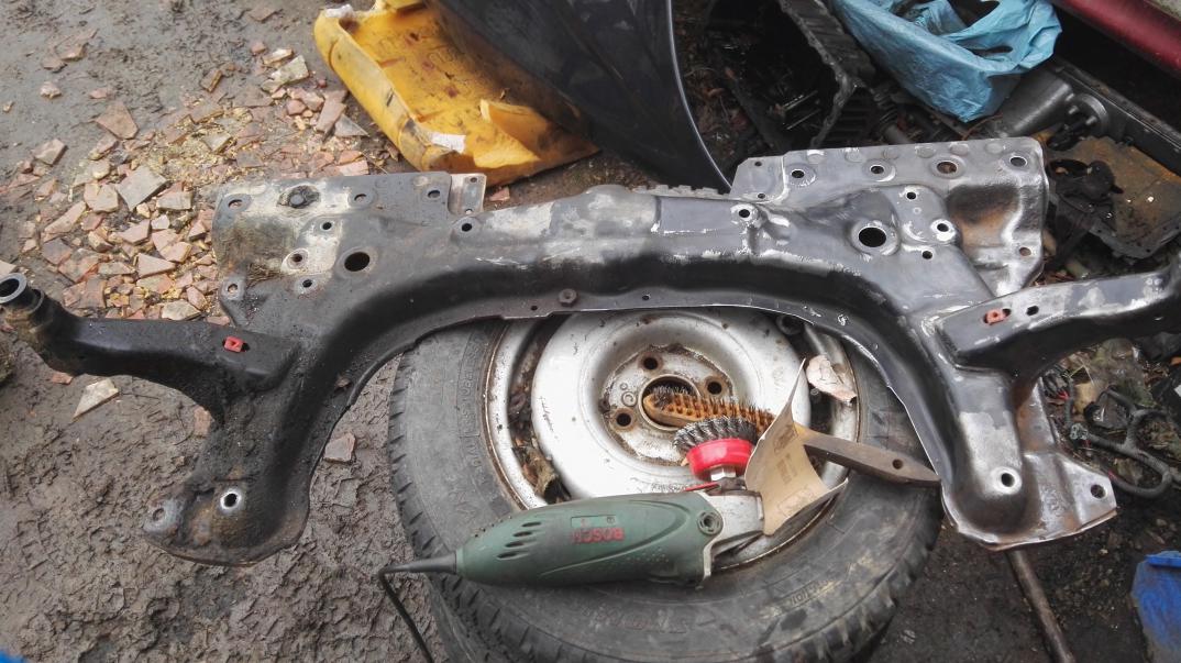

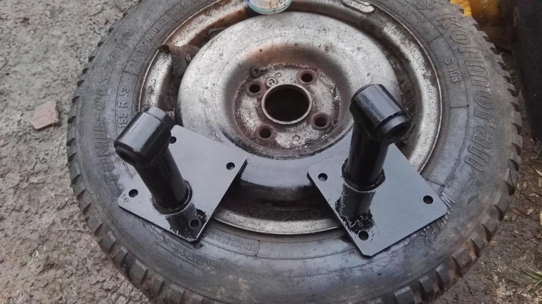

    Prace nad GTV idą do przodu
Nazwa:	IMG_20160226_171250.jpg
Rozmiar:	124.3 KB
ID:	192467Kliknij obrazek, aby uzyskać większą wersję
Nazwa:	IMG_20160225_145718.jpg
Rozmiar:	120.8 KB
ID:	192274Kliknij obrazek, aby uzyskać większą wersję
Nazwa:	IMG_20160225_145723.jpg
Rozmiar:	123.2 KB
ID:	192275Kliknij obrazek, aby uzyskać większą wersję
Nazwa:	IMG_20160225_145732.jpg
Rozmiar:	59.7 KB
ID:	192276Kliknij obrazek, aby uzyskać większą wersję
Nazwa:	IMG_20160225_152927.jpg
Rozmiar:	134.5 KB
ID:	192277Kliknij obrazek, aby uzyskać większą wersję
Nazwa:	IMG_20160225_152933.jpg
Rozmiar:	72.8 KB
ID:	192278Kliknij obrazek, aby uzyskać większą wersję
Nazwa:	IMG_20160225_170440.jpg
Rozmiar:	50.0 KB
ID:	192279Kliknij obrazek, aby uzyskać większą wersję
Nazwa:	IMG_20160225_172923.jpg
Rozmiar:	108.7 KB
ID:	192280Kliknij obrazek, aby uzyskać większą wersję
Nazwa:	IMG_20160225_172939.jpg
Rozmiar:	92.3 KB
ID:	192281Kliknij obrazek, aby uzyskać większą wersję
Nazwa:	IMG_20160225_175122.jpg
Rozmiar:	42.4 KB

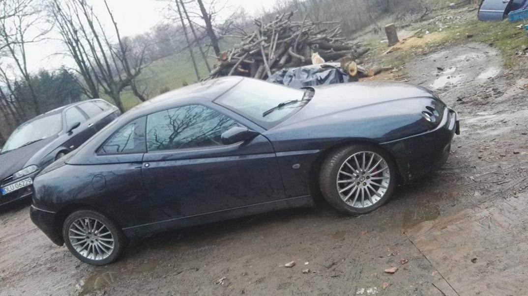

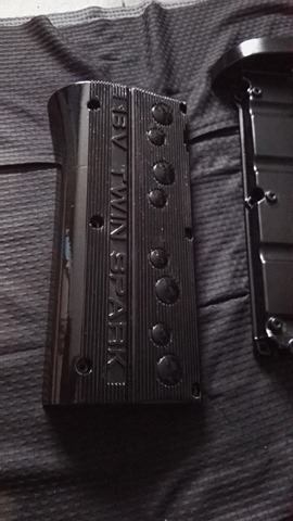

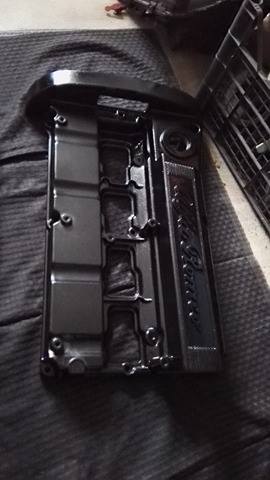

    Jak obiecałem tak zrobiłem Prezentuję się to całkiem sympatycznie, oceńcie sami
Nazwa:	IMG_20160226_144500.jpg
Rozmiar:	71.9 KB
ID:	192468Kliknij obrazek, aby uzyskać większą wersję
Nazwa:	IMG_20160226_144508.jpg
Rozmiar:	105.8 KB
ID:	192469Kliknij obrazek, aby uzyskać większą wersję
Nazwa:	IMG_20160226_171117.jpg
Rozmiar:	89.4 KB

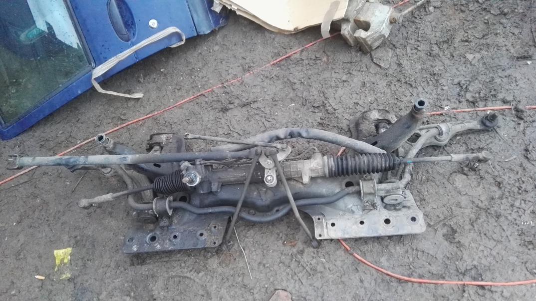

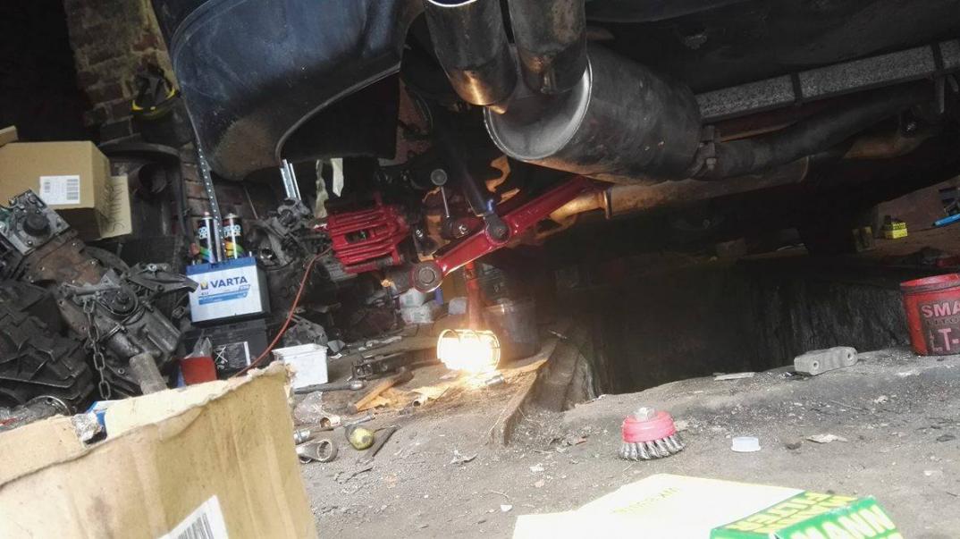

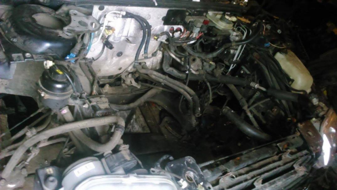

    Tak z ciekawości, jak wyciągnąłeś silnik? Na dole odkręciłeś całą ławę razem z maglownicą czy jakoś górą wyjmowałeś?
    Użytkownik Rowerzysta Avatar Bladyy
    04 2012
    Świdnica
    Alfa Romeo 166 2.4 JTD 2003r.
    288
    Górą ściągasz zawias, zwrotnice, zaciski i dajesz na bok (sanki, dolne wahacze, maglownice i stabilizator - nie ruszasz) Półosie wyciągasz w całości, lewa wyszarpujesz lekko bo trzyma ją tylko oring, a prawą musisz najpierw odkręcić 3 śruby na łożysku i też ją wyszarpujesz delikatnie. Najpierw odkręcałem dolną poduchę, potem górną obok ściany grodziowej, podwiesiłem silnik, później wszystkie wtyczki kabelki cuda niewidy, potem prawa poduszka najpierw od skrzyni, później od karoserii (silnik oczywiście cały czas podwieszony) i na bok, to samo z lewą poduszką i silnik wisi swobodnie na podnośniku. Obracasz go trochę pod skosem w pionie i poziomie i do góry wychodzi bez problemu. Dodać jeszcze muszę że musiałem odkręcić przewód klimatyzacji jeden (ten grubszy) nadkola, żeby był łatwiejszy dostęp do poduszek

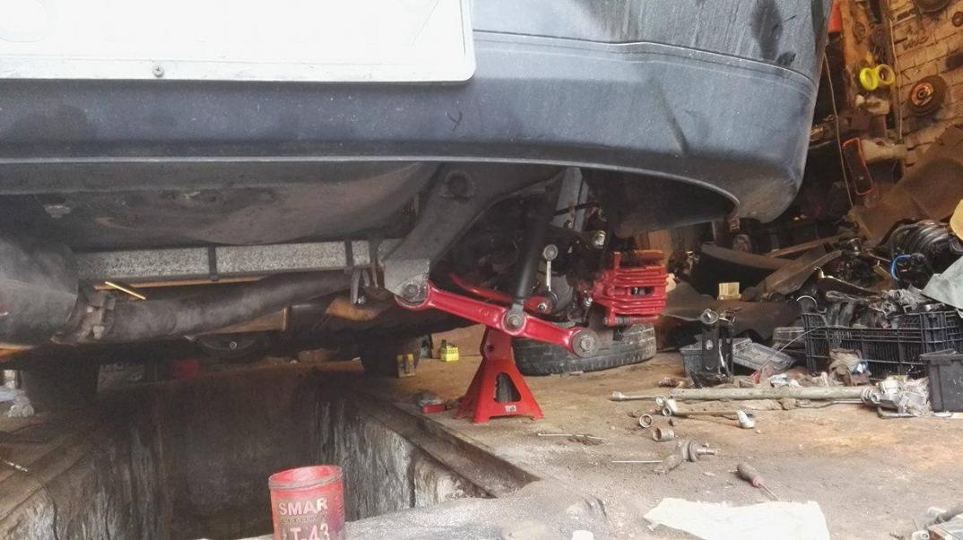

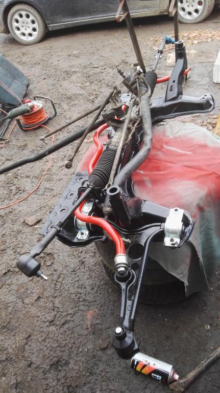

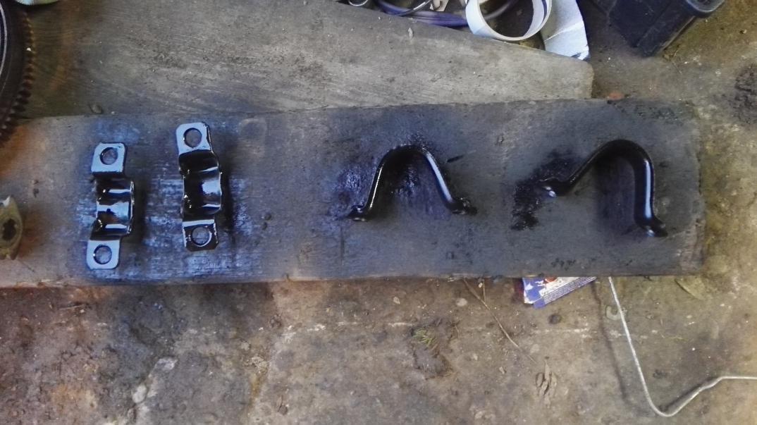

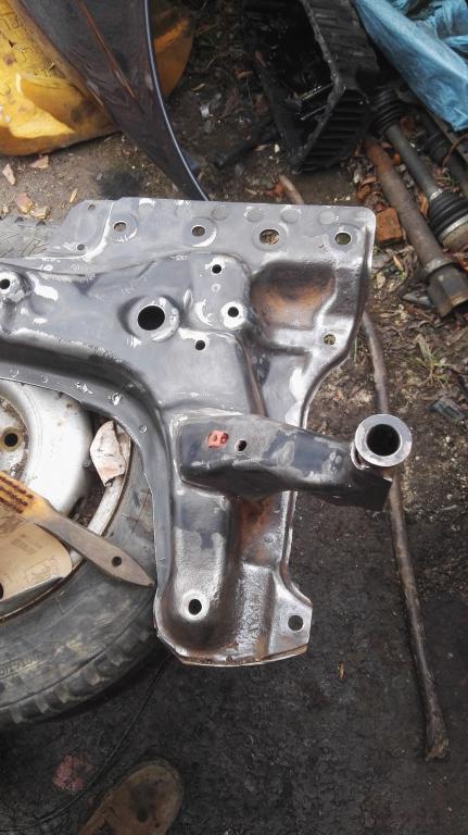

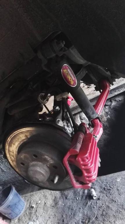

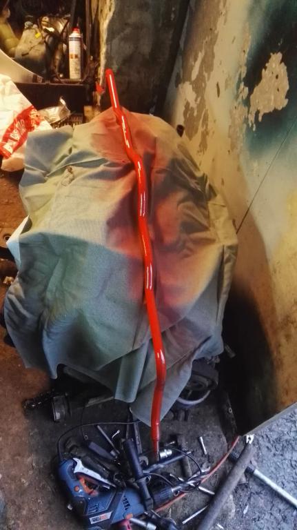

    Dzisiaj mała renowacja zawieszenia Jutro montaż nowych wahaczy, gum stabilizatora, łączników, drążków, końcówek i osłon maglownicy

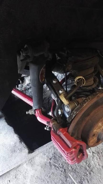

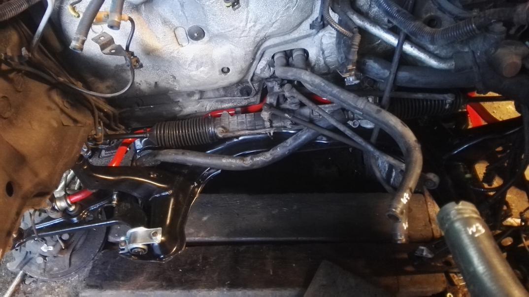

    nowe zawieszenie już na samochodzie

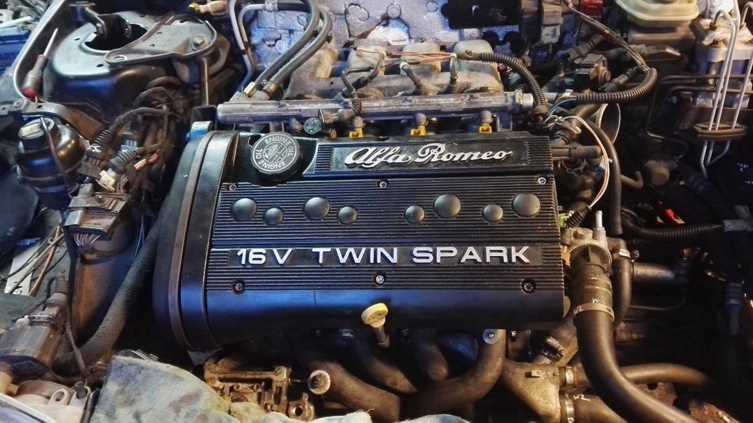

    i silnik na swoim miejscu Kliknij obrazek, aby uzyskać większą wersję
Nazwa:	12788443_956665287753456_775548361_o.jpg
Rozmiar:	121.6 KB

    Silnik odpalił za pierwszym razem Wszystko działa (syczenie w tyle bo jeszcze doloty nie podłączone)
