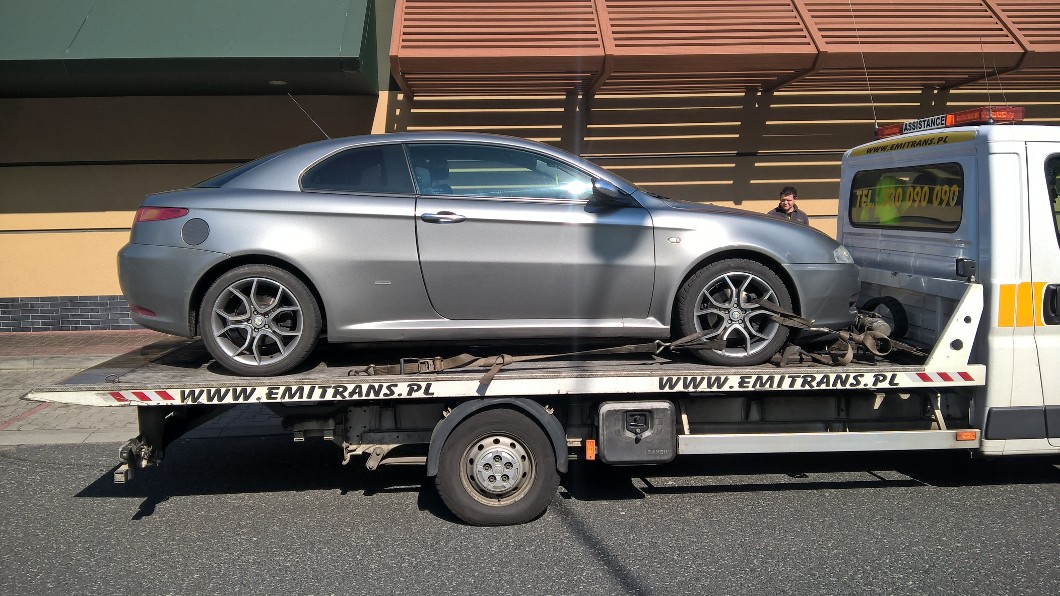

    Tak było....wirnik na pompie się obracał jak sam chciał....Pompa wymieniona,pasek żebaty i inne duperele co są przy rozrządzie, do tego nowy termostat i czujnik, jak gdzieś wspominałem temperatura w Alicj trochę skakała, teraz 90 i ani wskazówka drgnie, przy okazji wymieniłem też koło pasowe i pasek wieloklinowy,koło było już trochę na rozpadzie, korozja, i guma zaczeła się oddzielać od części metalowej. I mała ciekawostka, tak wygląda AR GT na lawecie...Życzę wszystkim jak najmniej tego rodzaju widoków...
