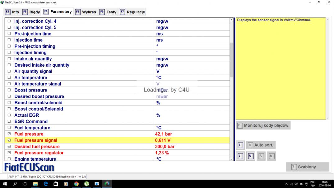

    Poniżej zdjęcie po przekręceniu kluczyka bez odpalania samochodu
