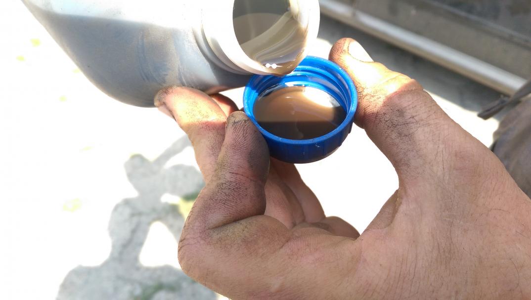

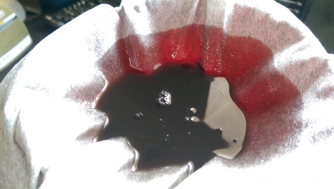

    W tym miejscu chciałbym podzielić się pewnym odkryciem. 5000 km temu wlałem do skrzyni świeży olej Penrite Pro Gear 75W85 razem z AR9100. Niedawno wymieniałem kpl sprzęgło, więc spuściłem olej i ku mojemu zdziwieniu miał barwę ciemnoszarą. Czysty olej jest czerwony i klarowny.

    Większość oleju odsączyłem i nie znalazłem żadnych opiłków. Nie spotkałem się też wcześniej z takim zabarwieniem oleju przekładniowego. @wlyszkow, czy taka barwa może być skutkiem zastosowania AR9100? Wlałem w proporcji 1:10 (ok 250 ml AR9100).

    Kolor czerwony mają ATFy do skrzyń automatycznych. Ten Penrite 75W85 jest czerwony? AR9100 zminienia kolor na tyle ile daje dawka 10% bo sam jest miodowy. Ciemnoszare wygląda na jakiś szlam. AR9100 nieźle myje więc możliwe że coś się wypłukało.

    Te do skrzyń manualnych również są czerwone.
    Gdy pierwszy raz spuszczałem olej z tej skrzyni, był czerwony.
    Jeśli faktycznie AR9100 tak dobrze myje to rzeczywiście coś w tym jest, bo szukam przyczyny stukania i wiele wskazuje na to, że to skrzynia grzechocze. Po zlaniu tej mikstury wlałem Tutelę 75W85 (wydała mi się podejrzanie rzadka, rzadsza niż Penrite) i teraz stukanie występuje cały czas. Dwumas wymieniony.
