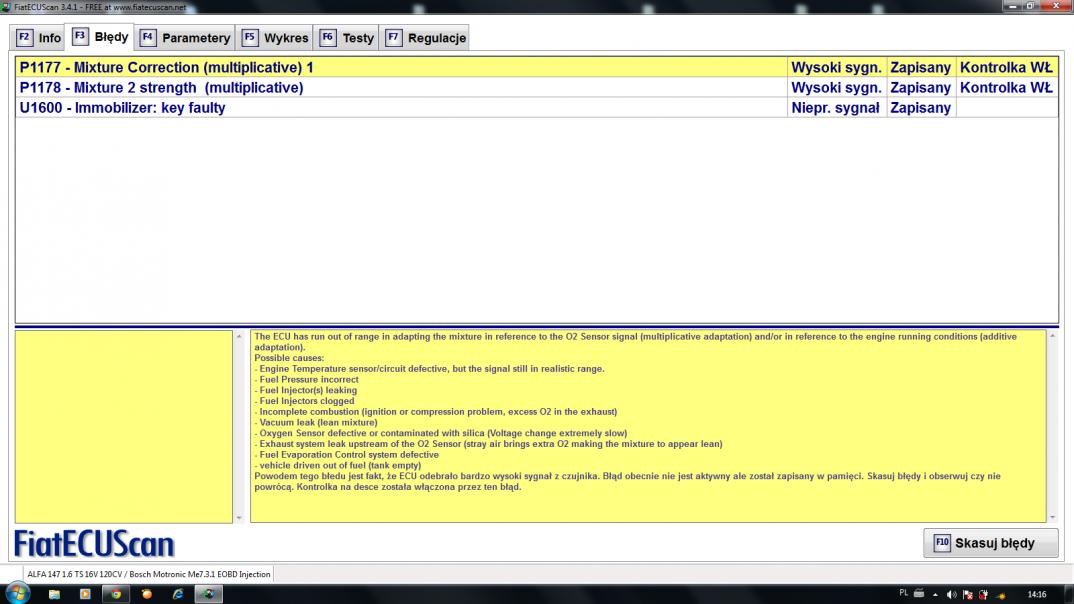

    FES pokazuje takie coś
Nazwa:	błedy alfa.jpg
Rozmiar:	76.5 KB
    Nie patrz na ten błąd imo, wyświetlają się 2 błędy P1177 i P1178. W necie nikt nie podaje wprost od czego są te błędy i cięzko znaleść jakieś odpowiedzi, ale wiele razy pojawiał się temat przepływomierza i niektórym ludziom wymiana pomagała, ale u mnie nic się nie zmieniło i co tu dalej robić ? masz jakieś pomysły od czego mogą być te błedy ?
    Chodzi o to że komputer odebrał zbyt wysokie sygnały z sondy lambda i próbuje skorygować mieszankę, odpowiedzialne za to może byc wiele rzeczy: przepływomierz, wtryskiwacze (zabrudzone, mała lub za duża wydajność - ciekną),czujnik temp. silnika, jakiaś nieszczelność na dolocie lub w wydechu przed sondami lambda - po prostu skład spalin nie mieści sie normie (za duża lub za mała zawartość tlenu) więc musisz sprawdzić wszystko co jest odpowiedzialne za skład i spalanie mieszanki.
    Na dole na żółtym polu masz to wszystko opisane.
    Ostatnio edytowane przez esco1982 ; 26-08-2016 o 11:11
