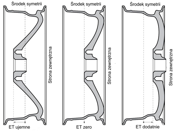

    Domyślnie Jakie ET ma mieć felga dla wersji Giulietta z zaciskami Brembo
    Dzień dobry,
    Zakupiłem Julkę z alufelgami 17', szerokość 7 i ET41. Posiadam opony letnie 225/45/17
    Dostałem do niej opony zimowe o tych samych parametrach i wymieniłem, ale okazały się takim syfem, że po przejechaniu 30km głowa boli.
    No więc - zakupiłem już opony 205/55/16 i muszę dokupić felgi, czy alufelgi, ale co z tym ET na zaciski brembo, nie chciałbym wydać kasy i się pomylić.
    Naczytałem się na forach przez dwa dni i raz pisało, że nawet ET35 pasuje, tak więc już sam nie wiem co mam zrobić.
    Tak więc mam szukać felg / alufelg o następujących parametrach:
    16'
    szerokość 7
    5x110
    ET41? Czy innych też mogę szukać pod zaciski Brembo?
    Z góry dzięki za pomoc.

    Mam nieodparte wrażenie, że 16" nie wchodzą na Brembo.

    Felgi 16' nie wchodzą na Brembo. Co najwyżej 17', a i tu odpowiednich modeli jest niewiele. Skorzystaj np. Z konfiguratora na tej stronie: http://felgi-niemieckie.pl/ , wybierając jako model Giuliettę QV. Przed zakupem najlepiej skontaktować się mailowo ze sprzedawcą czy są pewni, że felga wejdzie. Przerabiałem u siebie zakup felg do zimówek dopiero co.
