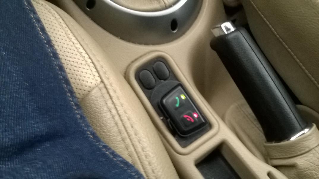

    Witam kolegów z forum.Mam problem jak uruchomić , zestaw głośnomówiący chyba fabryczny w Alfie GT.
    Jak łacze się z bluetooth w telefonie,Kliknij obrazek, aby uzyskać większą wersję
Nazwa:	WP_20161117_15_09_08_Pro.jpg
Rozmiar:	72.1 KB
ID:	218139 niby widzi jakiś zestaw i woła kod 4 cyfrowy.Podawałem 0000,1111 nie działa.
    Jak to uruchomić???

    to nie jest fabryczny zestaw

    To chyba jednak jest fabryczny zestaw.
    Dejvid, spróbuj jeszcze kody 1234 i 8888 - ja z takimi kodami jeszcze się spotkałem oprócz 0000 i 1111.

    fabryczny bo ?
    gdyby był fabryczny byłoby o nim w instrukcji obsługi.

    Nie czytałem instrukcji do GT ale jest w instrukcji 147 i wygląda właśnie jak fabryczny (taki sam rysunek przycisków)

    mam taki sam zestaw w GT i po rozkodowaniu VIN występuje jako wyposażenie fabryczne pojazdu. Jeśli dobrze pamiętam to kod 1234 u mnie zadziałał.

    Dzieki koledzy rano sprawdzę i napiszę Majster z ASO mówił że to fabryczna instalacja

    U mnie w 147 jest taki sam zestaw. Działa pin 1234

    Kod kolego działa.Tel połączony z bluetooth ale jak ktoś do mnie dzwoni to np. mama mnie słyszy a ja jej nie.Na radiu wyskoczyło PHONe .Mogę odbierać i nie odbierać .Co dalej z tym zrobić???

    Sprawdź połączenie centralki. Musisz zobaczyć czy audio z centralki idzie na radio czy na głośniki i tam rozwiązać problem.
