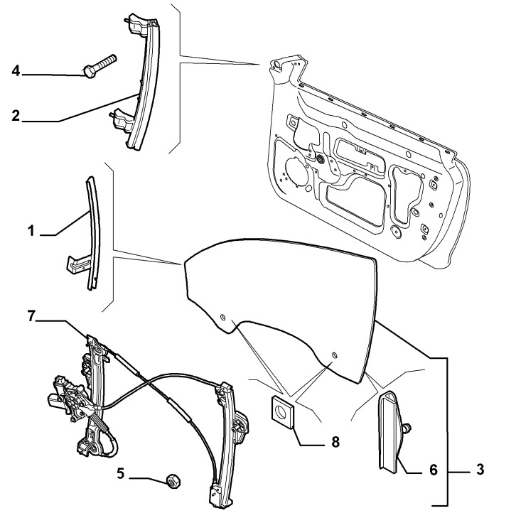

    Część którą kupiłeś to silniczek z prowadnicą.Nie ma to nic wspólnego z modułem i domykaniem szyb.Spróbuj ,, douczyć " domykanie.Czyli opuszczasz szybę przyciskiem do oporu..przytrzymujesz jeszcze z 5 sekund.Potem w górę ..to samo plus 5 sek.I wtedy zobacz czy działa domykanie.Może w Mito jest inna procedura .. sprawdź w instrukcji.Numery części którą podałeś to na zdjęciu 7.
    http://eper.fiatklubpolska.pl//navi?...-1&WINDOW_ID=1
Nazwa:	aa.jpg
Rozmiar:	76.3 KB

    Zgadza się kupiłem całą prowadnice z silniczkiem.
    Niestety robiłem procedure douczania według instrukcji. Potem odpinałem akumulator i znowu procedura. Niestety nie działa.
    W eperze znalazlem 3x kody dla prowadnic i zakładam, że właśnie tym się różnią. Znalazłem też kolege na fejsie który ma mito i nie ma tego modułu (podnoszenia/opuszczania z kluczyka) i oczywiście kody prowadnic różnią się od tych co ja mam w VINie.
    Teraz szukam magika który naprawi mi moją*prowadnice (ta którą*mechanik mi zwrócił). Mam nadzieje ze sie da to naprawić, niby gadżet a czasem bym kliknął by zamknąć te szyby.
