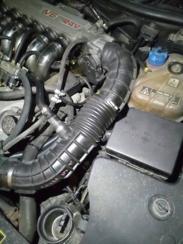

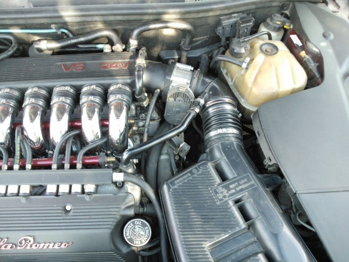

    Jak walnęła Ci sama harmonijka to sztukujesz jakikolwiek zamiennik. Ja u siebie to robiłem. Prawie jak oryginał wygląda
    Tu widać

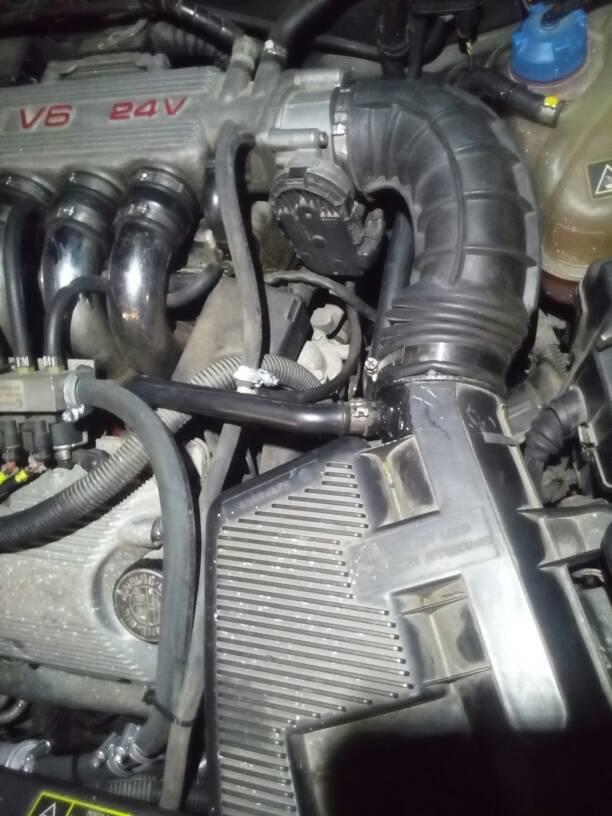

    A więc tak na szybko zrobię porządny opis już niebawem
    Potrzebujemy rurę dolotowa z Forda Transita 2.2 silniki euro 5
    Rura pasuje idealnie na seryjna przepustnice a po przecięciu harmonijka po posmarowaniu pasuje na puszkę rezonatora.
    Rezonator pasuje na seryjne mocowanie
    Jedyna rzecz która musimy porzezbić to mocowanie odmy w transicie jest w obciętej części
    Ja nie montowałem do gumowej rury jak to możliwe.miejsce w Ori lecz po nawierceniu wkleiłem w rezonator Ori złączkę
    Wysłane z mojego HAMMER_ENERGY przy użyciu Tapatalka

    Ale coś mi tu nie gra. Widzę u Ciebie, że ta nowa rura jest strasznie upchnięta. Wręcz wygięta i się opiera o zbiornik wyrównawczy? W dodatku jak dobrze widzę to w cf3 kolektor ma krótsze i prostsze odsadzenie na kołnierz z przepustnicą. Czyli w cf2 (jak u mnie) przepustnica jest pochylona w dół i bliżej zbiornika wyrównawczego (patrz na moje foto parę postów wyżej). Czyli będzie jeszcze ciaśniej.
    Albo mi się wydaje....
    Czy nie lepiej jednak było dać uniwersalną harmonijkę z mufą?

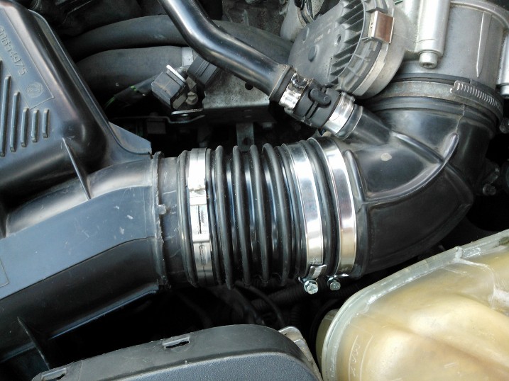

    Foto po pierwszej przymiarkę teraz harmonijka skrócona o 2 kręgi i ułożyła się odpowiednio

    To spoko, bardzo fajna alternatywa. Szkoda tylko że tego odejścia na odmę nie ma. Nie dało się obrócić i zamontować tej części z odejściem?

    Tam już rura jest mniejszej średnicy zawsze można zamontować to w gumowym kolanku jak w Ori kwestia inwencji twórczej albo likwidacja i filterek
