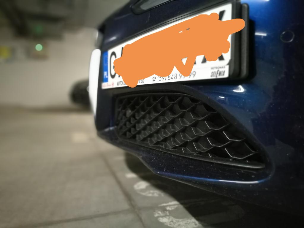

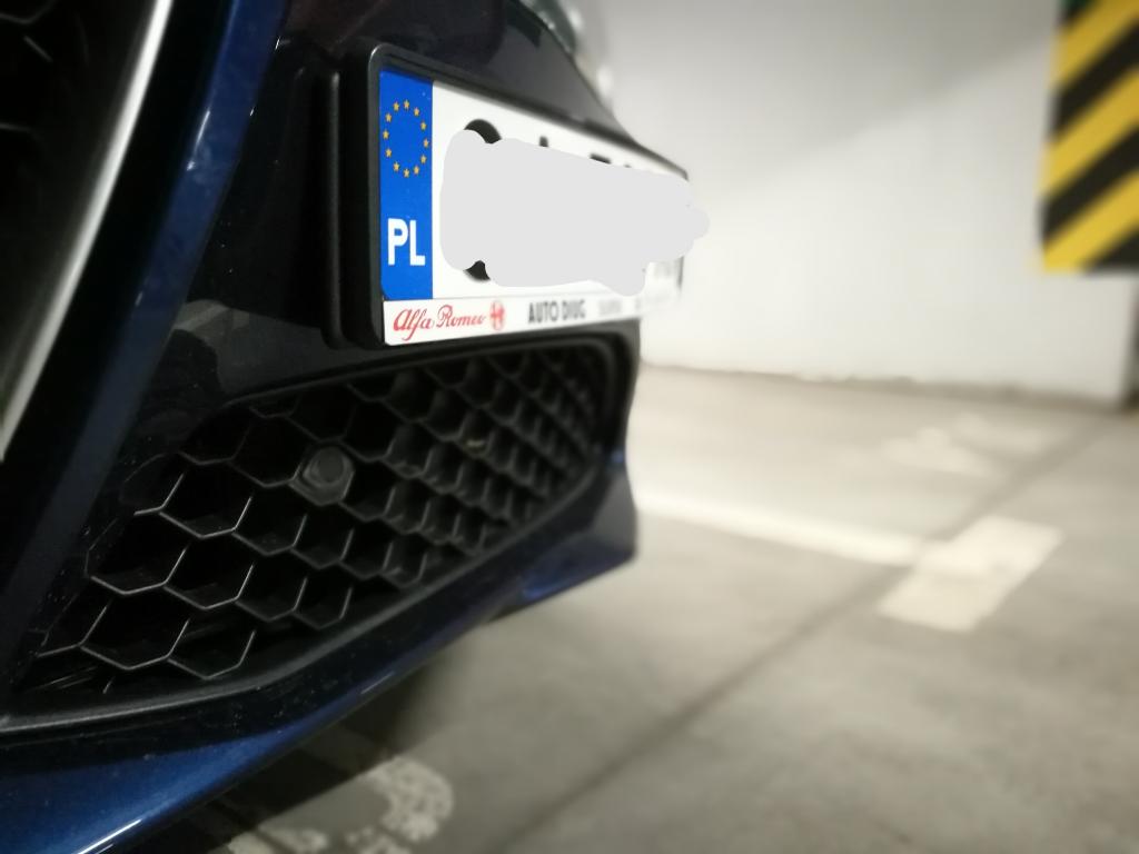

    Witam,
    Jak w temacie. Bardzo często wzbudza mi się przedni czujnik parkowania (przedni i przedni lewy). Zderzak mam std dla wersji super.
    Jeśli to problem tablic rejestracyjnych to jak macie to zrobione u siebie?
    A może to software?

    Najpierw pokaż zdjęcie, jak masz zamontowane rejestracje.

    Oki pstryknę

    Więc masz ewidetnie za bardzo odstającą rejestrację. Swoją drogą okropnie wyglądają te plastiki pod nią. Zrezygnuj z tych ramek lub podkładki a problem powinien zniknąć a i na estetyce zyskasz.

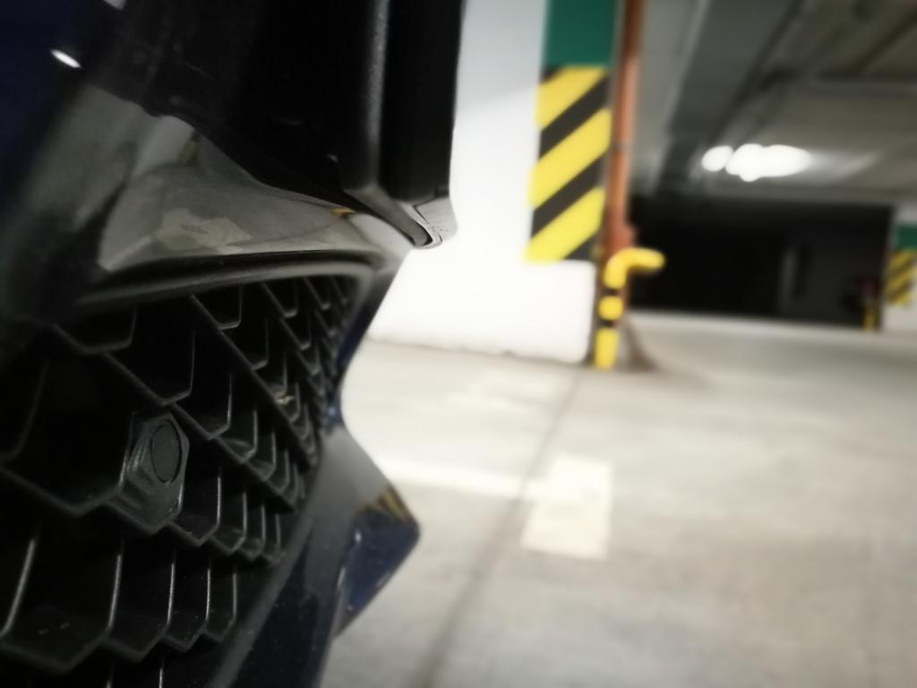

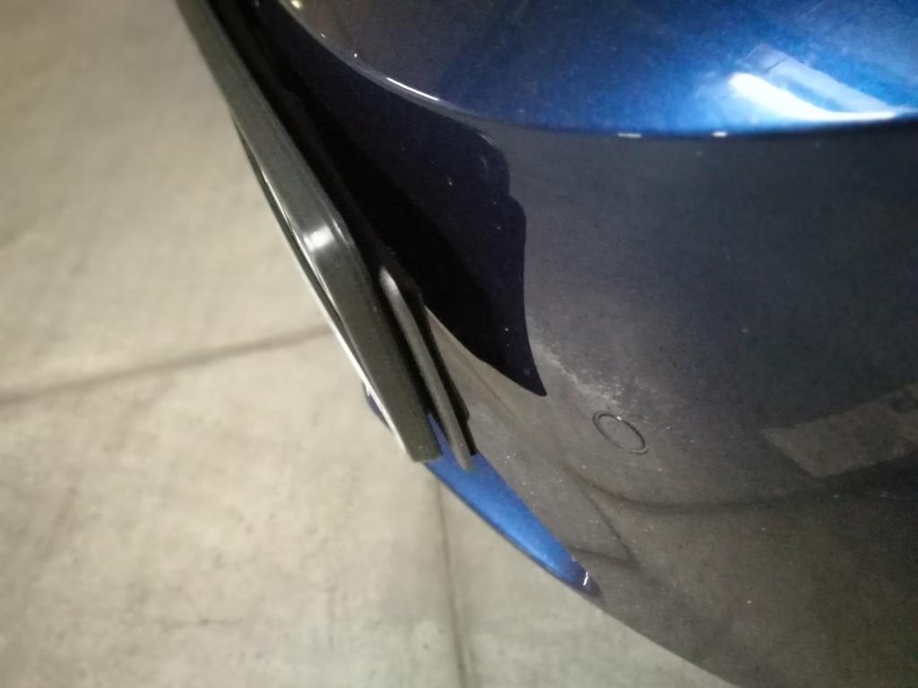

    To problem ramki pod rejestrację tzn. montażu ramki fabrycznej a na niej ramki dilera.
    Te dwa przednie czujniki w kratkach są ustawione odrobinę w górę. Jeśli zamontowane są dwie ramki to czujnik może je widzieć.
    U mnie podczas wyjazdu od dilera było OK ale czujniki zaczęły uaktywniać się po szybszej jeździe i po umyciu. Obstawiam, że podwyższona temperatura oraz wilgotność powodowała większą czułość czujnika i wtedy widział ramkę. Tzn. pokazywał od razu maksymalne zbliżenie ale potrafił to robić tak, że raz pikał stałym dźwiękiem a za chwilę już nie. Losowo.
    Wywaliłem ramkę dilera, przykręciłem wkrętami rejestrację do ramki fabrycznej i od tego czasu jest święty spokój.
    To nie jest problem softwareowy.
    Tak przy okazji to nie rozumiem dlaczego na rynek polski dają ramki małe tzn dla rejestracji włoskich. Mają przecież ramki takie jak w Giulietcie, widziałem nawet jakieś foto w necie gdzie wuto w salonie miało te większe ramki więc można.
