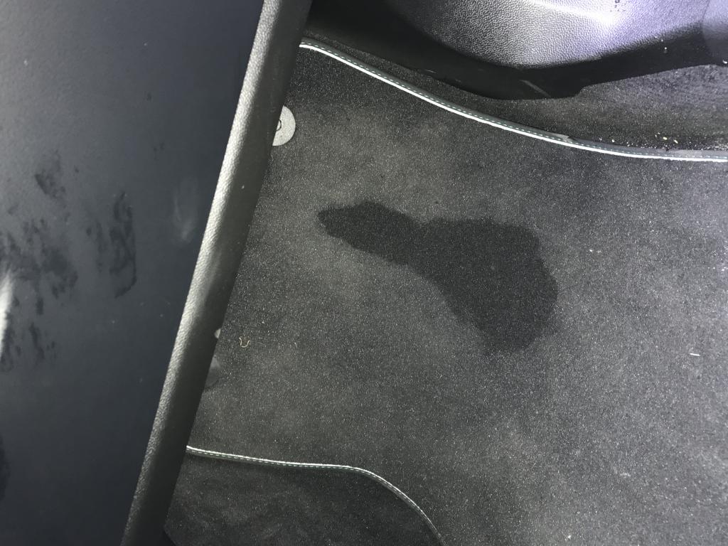

    Ale sam temat już nie jest zbyt śmieszny. Kojarzycie jak mocno lało ostatniej nocy (sobota/niedziela). Moje auto niestety było tego dnia/nocy poza garażem i oto co znalazłem po otwarciu auta w niedzielę rano:

    Dodam, że absolutnie nie było żadnej ingerencji z mojej strony w tą plamę. Sprawdzałem pod schowkiem i bylo w miarę sucho, więc nie mam pojęcia co się stało, może kanaliki odpływowe nie wyrobiły, nie mam pojęcia, ale wygląda to słabo.
    Postaram się zbadać temat ale nie wiem, czy cokolwiek znajdę.

    prosty test - woda z węża i leje po szybie podszybiu słupkach przednich . sprawdziłeś pod dywanikiem? pewnie leje się z góry tam gdzie trzyma się stopy - albo szyba albo wentylacja. Jak już taka plama to niezły basen musi być pod tapicerka i wygłuszeniu.

    Podjedź na myjnię z karcherem, opłucz dokładnie auto w okolicach podszybia/ramek drzwi i lusterek. Musi być tam przeciek. Kiedyś w moim Nissanie zaciekało właśnie przez podszybie, w innym aucie z kolei winna była uszczelka prawych drzwi, po prostu ramka szyby była niedogięta. Ale Twoje auto jest względnie nowe, więc reklamowałbym to na gwarancji, niech sprawdzają...

    Ja obstawiam źle zamontowany filtr kabinowy, mialem to samo w Fordzie Mondeo, prawie w tym samym miejscu. Różnica była taka że problem pojawił się po przeglądzie (z wymianą filtra kabinowego), a tu wygląda na problem montażu w fabryce...

    woda z węża czy karcher to zbyt mała ilość, sprawdzone, a w nocy naprawdę mocno lało, także wiadrami musiałbym lać, żeby cokolwiek zobaczyć.

    Ale jest _pod_ dywanikiem mokro - ta plama to czubek tego co pływa pod dywanikiem i wykładziną, czy też to z góry coś nachlapało ?

    coś ewidentnie kapało z góry, dlatego wspominałem o schowku. Zajrzę jeszcze do tego filtra o ile tam właśnie się znajduje. Bo mój ojciec miał podobny problem w Mondeo, ale tam była w ogóle dziura w podszybiu i kapało właśnie ze schowka.
