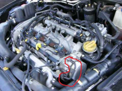

Mam 159 1.9 jtdm 16v od dwóch miesięcy i chyba czas na sprzedaż, co chwilę coś nowego.
Okazało się parę dni temu, że od zakupu mam problem z turbo. Ładuje max do 1 bara, do 2000 obrotów nie jedzie, powyżej 2000 jest ok ale jak depnę to taka czarna chmura za mną, że sam auta z tyłu nie widzę. Z tydzień temu wyskoczył mi check (ciśnienie doładowania turbosprężarki) ale po jego skasowaniu już nie wyskoczył. Nie mam dpf, klap, egr zaślepiony. Sprawdzony overboost, czujnik ciśnienia doładowania, odpinałem też przepływkę. Nie słyszę żadnego świszczenia z pod maski. Auto jest po programie u Cinka na 184 km. Pomoże ktoś?
