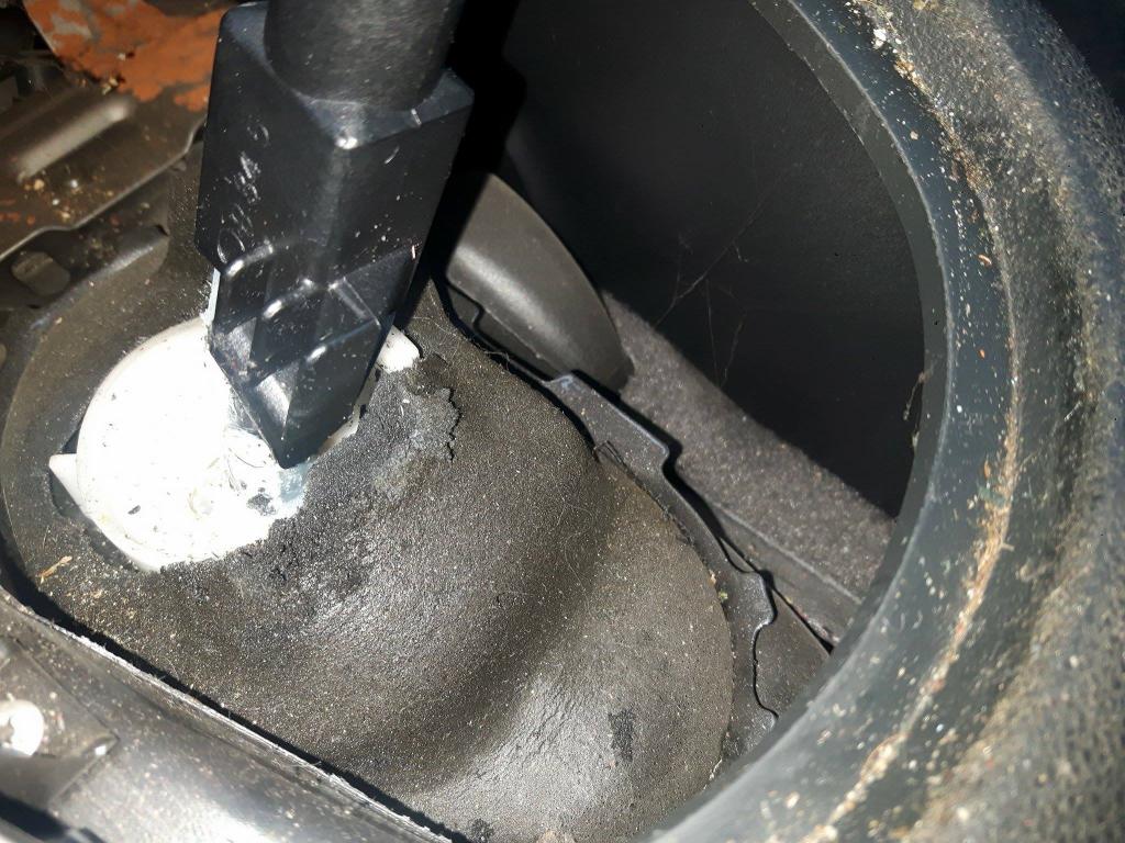

    Właśie alfa wróciła od mechanika...sprawa wygląda tak.
    ten dzyndzel on tak sobie ciasno wchodzi i ja wgl. nie muszę go ciągnąć do góry czy tam na dół... ja i bez tego wrzucam wsteczny..
    rozkminiłem problem z 5 i 6 chodzi o to, że z 4 trzeba delikatnie wybić i leciutko dać w prawo aby wbic 5 bieg, jeśłi dam za mocno w prawo to nie wbije 5 :/
    Nie wiem czy skrzynia już się sypie czy poprzedni właściciel coś kombinował :/
    Użytkownik Fachowiec Avatar LukaSS
    06 2012
    Biała Podl./Warszawa
    Alfa Romeo 147 JTD 16V 140KM; Yamaha XTZ 800 Super Tenere
    2,540
    Linki wyrobione, skrzynia/silnik przekoszony, wybite poduszki, wybierak zużyty.... może być wiele powodów. Nie wiem jak bez podnoszenia dzyndzla do góry można wbić wteczny, tam jest skuteczna blokada, chyba, że ktoś coś tam właśnie modził.
    Podnieś do góry pokrowiec lewarka zm. biegów i sprawdz bo sam to możesz zrobić. Najprostsza mechanika.

    juz to robiłem ściągałem ten pokrowiec i tam jest plastik który jest do o koła rączki biegów i on sobie tak luźno chodzi nie ma zadnego mechanizmu....jutro zrobię foto...
    10 2017
    Alfa Romeo 147 1.9 JTD 140KM
    7
Nazwa:	22711664_1568156569916347_1045303003_o.jpg
Rozmiar:	139.2 KB
