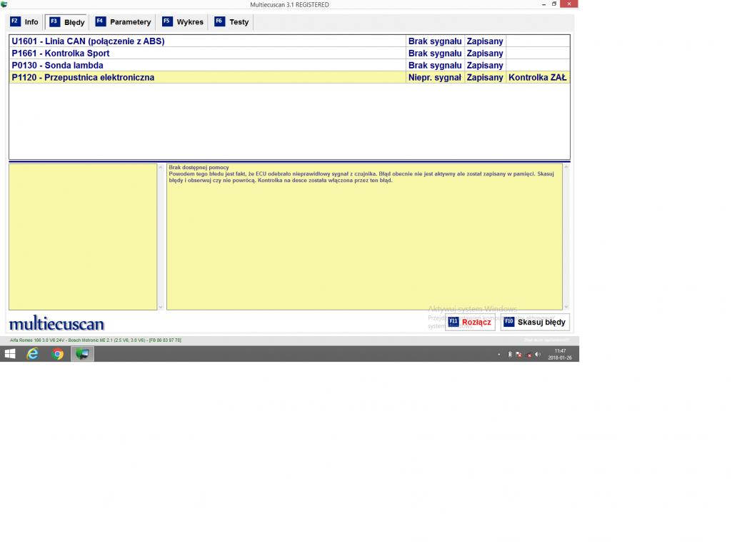

    Pochwaliłem się wczoraj, dzisiaj rano znowu problem powrócił, marchewka i max 2 tys obrotów. Po godzinie postoju ustało. Zmierzyłem miernikiem napięcie miedzy minusem aku i silnikiem i wyszło 0,03 V. Ręce opadają. Zaraz podłacze pod komp i zobacze co tym razem za błędy wywaliło.
Nazwa:	błedy.jpg
Rozmiar:	52.2 KB
    Ostatnio edytowane przez mateofordeo ; 26-01-2018 o 11:53
    05 2008
    Poznań
    4,459
    Jeżeli wywala ci błąd przepustnicy to sprawdź dobrze/wymień:
    - potencjometr przy pedale
    - przepustnicę
    - kable i połączenia pomiędzy nimi
    Sam miałem problem, że jak mu coś odwaliło to nie trzymał wolnych obrotów, po prostu gasł, chyba że trzymałeś pedał gazu nogą. Pomogła wymiana przepustnicy + czyszczenie połączenia na wtyczce przy przepustnicy (sama wymiana przepustnicy nie pomogła, coś musiało nie łączyć jeszcze na kablach). Męczyłem się z diagnozą ponad miesiąc.
