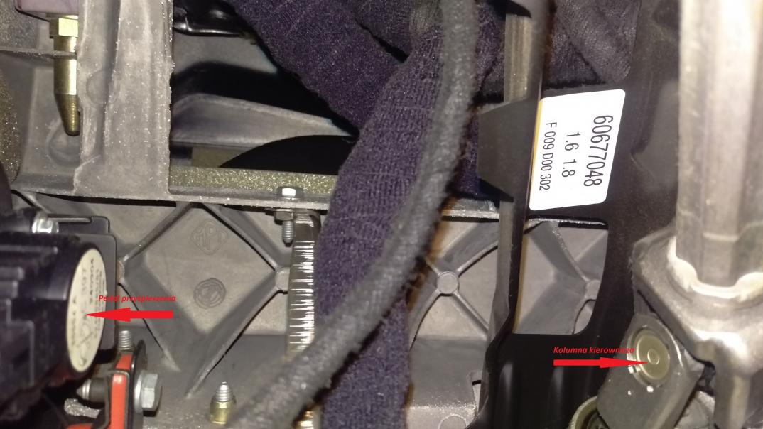

    Zrobię fotkę to może nakierujesz dokładniej

    Fotka na szybko jest ;-) Teraz idę poszukać osobiście, ale tak jak piszę za Chiny ludowe nie widzę puszki immo :/
Nazwa:	IMAG0603.jpg
Rozmiar:	83.0 KB
