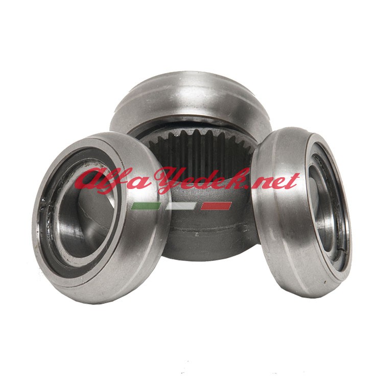

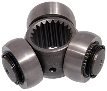

    te od forda zdaje się bardziej masywne ale miedzy AF a Fordem jest spora Różnica w budowie krzyżaków
    Ford ma kamienie osadzone na łożyskach igiełkowych na sztywno a w AF kamienie są na takich jabłkach
    Ford
Nazwa:	817ElpBpk2L._SX355_.jpg
Rozmiar:	19.2 KB
    AF
Nazwa:	3919f2387d8dab3fdba14f6a38c30789.jpg
Rozmiar:	63.6 KB
    które rozwiązanie waszym zdaniem jest lepsze i trwalsze

    Identycznie jak ten twój krzyzak z forda wyglądają krzyzaki z autosklepu.
    Oryginalne i np. Vemy są takie jak te dolne.
    Ja na przegubie z autosklepu pojezdzilem dwa dni.
    Vema trzyma klika miesiecy ale ideakna nie jest ,na niskich biegach czuć lekkie wibracje.
    Ja polecam ori,jeśli chcesz autem jeździć dłużej.
    Kiedyś w 166 padł mi lewy ,wybrałem ori i było idealnie na zamiennikach jak pokazuje mój przykład idealnie nie będzie.

    To dokładnie wymyj kielich i sprawdź, czy krzyżak nie wytarł w nim dołków. Jeśli nie to poprostu kup porządny krzyżak smar i dobrej jakości osłonę. Powinno to latami działać bezproblemowo. Nie ma co eksperymentować z wątpliwej jakości zamiennikami. Ja kupiłem krzyżaki i osłony w autosklepie i od dobrych 40kkm zero problemów.
    Poza tym nie bez powodu alfa zaprojektowała krzyżaki z ruchomymi łożyskami, widocznie skok zawieszenia tego wymaga i te przeguby mogą pracować nie tylko w osi poziomej ale i w pewnym zakresie półoś może się na nich wyginać, pracować nie tylko w jednej płaszczyźnie. Jak widać sztywne łożyska w tych zamiennikach nie sprawdzają się w tej konstrukcji zawieszenia czego przykładem jest szybkie rozwalenie półosi u kolegi jarka.
