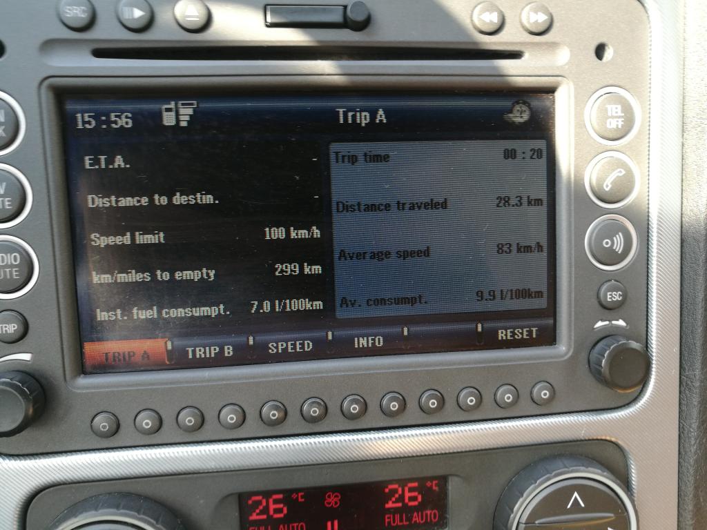

    6. Czy komuś kiedykolwiek udało się zejść ze spalaniem do/poniżej 10 litrów?
    Udało mi się zejść poniżej Ale tylko raz, przy spokojnej jeździe.
Nazwa:	IMG_20180602_155741.jpg
Rozmiar:	112.0 KB
    Mi jak na razie tylko raz trochę poniżej 12 litrów udało się zejść a potrafię jeździć oszczędnie... i zastanawiam się czy wszystko jest OK z moim silnikiem...
