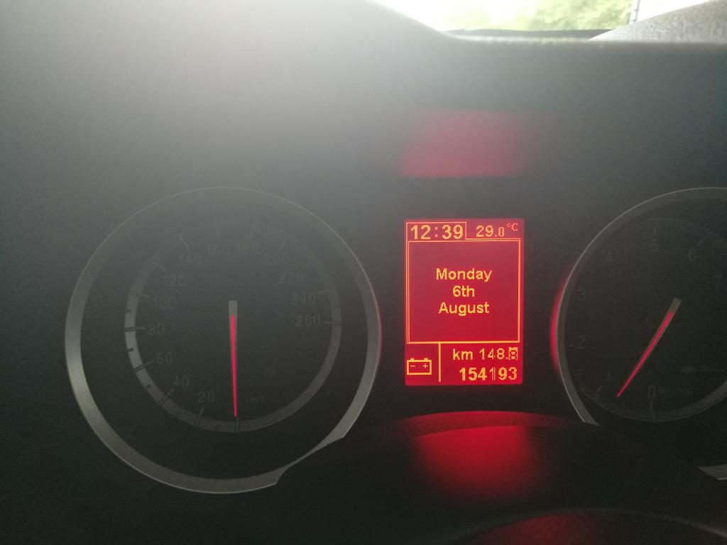

    Sprzedawca twierdzi, że alternator jest obcowzbudny. Tak czy inaczej, kabelek wzbudzenia ładnie wpięty. Ładowanie w najlepszym porządku, ale kontrolka się świeci. Z tym, że błąd P0560 zniknął. Czary...
Nazwa:	IMG_20180806_124007.jpg
Rozmiar:	45.2 KB

    Akumulator jest ok?
    07 2012
    LHR
    Nuova Bravo, 159
    13,790
    Nowy nie jest, ale nie daje oznak zużycia. Rozrusznik kręci bdb, napięcie aku na postoju ok 12.5 V. Też pomyślałem o akumulatorze, ale sterownik nie jest chyba aż tak inteligentny?
    WinnieThePooh
    zapnij na chwilę jakiś inny, będziesz wiedział. może komputerowi jakiś parametr nie pasuje, a jeszcze działa dobrze.
