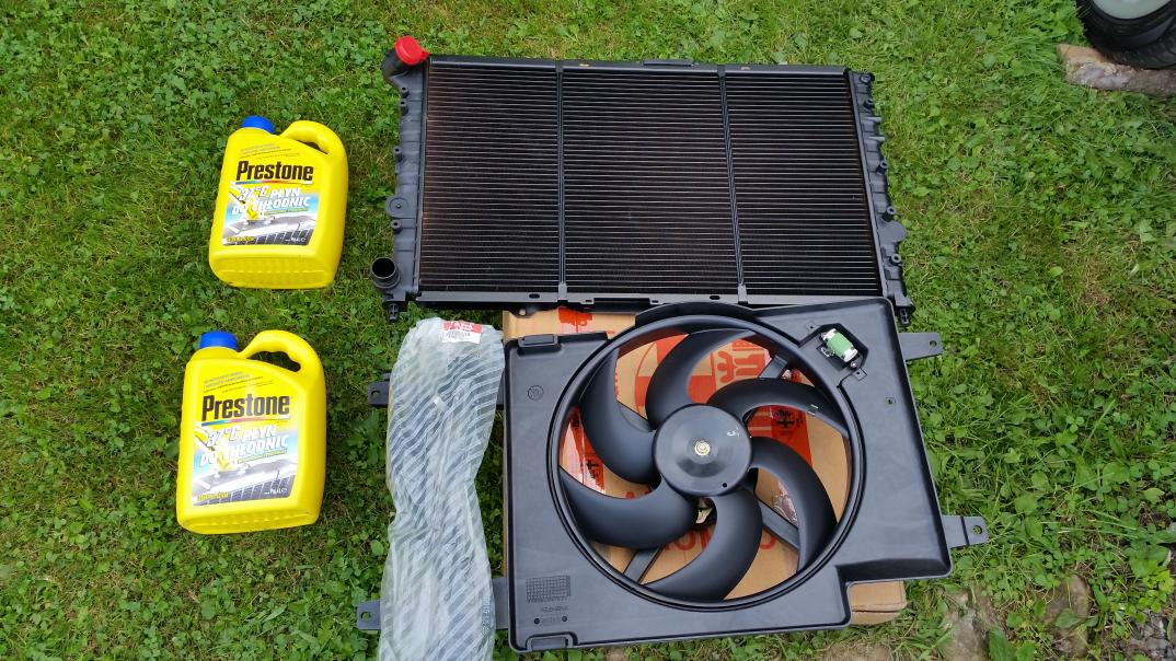

    Panowie, proszę o pomoc przy rozwiązaniu problemu z wahaniami temperatury.
    Zauważyłem, że podczas wolnej jazdy (podjazd pod stromą górę na pierwszym biegu) i na postoju temperatura wzrasta do 95-110C.
    Zacząłem od wymiany czujnika temperatury (Febi). Dalej termostat ori (Behr), płyn chłodniczy i kompletny wentylator (ori). Wyciągnąłem i wypłukałem chłodnicę, brak widocznych uszkodzeń.
    Okazało się, że niepotrzebnie, bo problem pozostał.
    Węże są gorące, nie zauważyłem ubytku płynu. Wskazania z MES: włączenie wentylatora przy 97,5C, a wyłączenie przy 90,0C.
    Kolejnym krokiem wydaje się być wymiana chłodnicy, ale zastanawiam się nad uszkodzeniem pompy wody (chociaż ruch płynu jest widoczny z zbiorniczku, a jego ubytków nie zauważyłem) lub złym wyskalowaniem wskaźnika.
    A może zapowietrzony układ? Powietrze w kabinie gorące, ale po odkręceniu odpowietrzników płyn wylewa się bardzo leniwie, rzekłbym: sączy się. Nie ma pęcherzyków powietrza.
    Ciekawe, że w testach nie mogę odpalić drugiego biegu wentylatora (zarówno starego ja i nówki sztuki).
    Do tej pory wskaźnik wskazywał niezmiennie na środek skali...
    Co doradzacie?

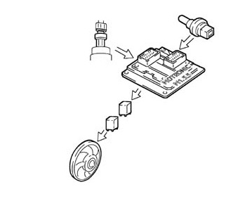

    Silentosu ale wiesz że czujnik temp silnika i ten od zegara w kabinie to dwa różne czujniki?
    Ekonomiczne daily: https://www.forum.alfaholicy.org/prz...volvo_v70.html
    Użytkownik Rowerzysta Avatar silentosu
    02 2017
    166 3.0 V6 Sportronic
    297
    Cytat Napisał tomaz Zobacz post
    Tomaz, w mojej Alfie takie cuda? Czytałem o tym, ale cały czas wydawało mi się, że mam tylko jeden zintegrowany czujnik.
    Gdzie miałbym szukać tego od zegara?
