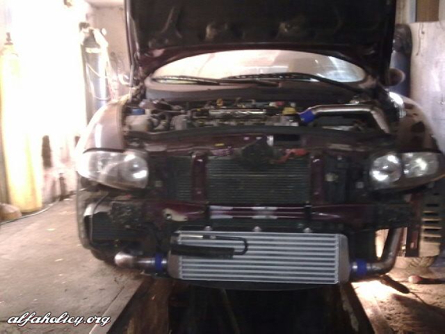

    1. bez softu miałem +10km i chyba +20 albo 30 Nm po hamowni z ickiem przed remapem
    ( musiałbym pogrzebać żeby mieć pewność ale kojarzę 162 i 330Nm - jakoś tak )
    2. mi robil kolega niejako po znajomości więc raczej nie pomogę
    3. rysunków nia ma - wszystko było pasowane i poprawiane na aucie bezpośrednio
    fotkami tylko moge poratować

    rury też miałem gięte i spawane pod wymiar ( pasowanie, poprawki itp ) żeby było jak najmniej złączek itp
    więcej dłubania nie było
    no ale jak zaznaczam - składane i poprawiane było na aucie więc każdy kłopot ( np dostęp do aku powodował poprawki gięcia itp żeby wszystko grało )
    są gotowe zestawy rur i złączek z tego co wiem ( no ale właśnie tych łączeń było w nich więcej niż w przypadku pasowania na aucie itp )
