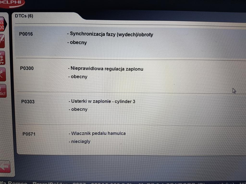

    Auto dopiero sprowadziłem i mam mały problem, silnik nierówno chodzi, rzuca silnikiem.
    Pacjent to Brera z silnikiem 2.2JTS.
    Wstępnie stawiam na uszkodzoną cewkę, ale chciałbym poznać Waszą opinię, bo cewka(muduł) nie jest tania.
    Takie błędy wywala komputer:
Nazwa:	20190105_132103.jpg
Rozmiar:	105.7 KB

    Łańcuch rozrządu do wymiany. Dopiero po tej operacji zajmij się dalszą diagnozą, jeśli jakieś błędy się pojawią.

    Cytat Napisał magil Zobacz post
    Już przy przebiegu 154tys. łańcuch mógł się wyciągnąć?
    Jakiej firmy rozrząd kupić? Co polecacie?

    Cytat Napisał gonek Zobacz post
    Jeśli olej był rzadko zmieniany to łańcuch się wyciągał nawet po 50k km. Ja montowałem zestaw SWAG, dodatkowo wymieniłem też napęd wałków balansujących. Za części wyszło ok 1100 zł. Robota dość prosta.

    Znalazłem i zainstalowałem eLearn Brera PL. Mam tam fajne opisy z obrazkami, pokazane gdzie mają pokrywać się znaki na łańcuchu i kołach, ale nie mogę znaleźć jak mają być ustawione wałki rozrządu przy ustawionym na znaku dolnym kole na wale.
    Wtedy po zdjęciu górnej obudowy i ustawieniu koła na wale mógłbym stwierdzić czy mam rozrząd przestawiony i czy łańcuch jest wyciagniety.
    Gdzieś obiło mi się przelotnie o oczy że krzywki wałków na końcu muszą być ustawione na śruby, ale które krzywki ina jakie śruby? W eLearn nie ma tej informacji.
    Jeszcze jedno pytanko. Znalazłem na Allegro zestaw w fajnej cenie: allegro.pl/zestaw-lancucha-alfa-romeo-159-brera-1-9jts-2-2jts-i6873246911.html
    To jest dolny łańcuch (napęd wałków balansujących).
    Wałki blokujesz kluczem podczas odkręcania wariatorów. Wariatory na wałki zakładasz i tak tylko w jednej słusznej pozycji. Wymiana tego rozrządu naprawdę nie jest skomplikowana. Ja sam paskowych nigdy nie montuję, wolę to zlecić fachowcowi. A z tym poradziłem sobie bez problemów.

    Rozrząd ogarnięty, błędów brak. Po przejechaniu kilku km wyskoczył tylko błąd ciśnienia paliwa, ale to potem ogarnę.
    Najgorsze jest to, że cały silnik i karoseria ma wibracje trzęsie sie cała buda już od wolnych obrotów.
    Czyżby dwumasa padła całkiem? W dodatku trzeci bieg ciężko wchodzi i wyskakuje.
    Czytałem o tych skrzyniach i chcę ją zregenerować. Tylko czy się opłaca? Ciężko będzie znaleźć 3 bieg.
