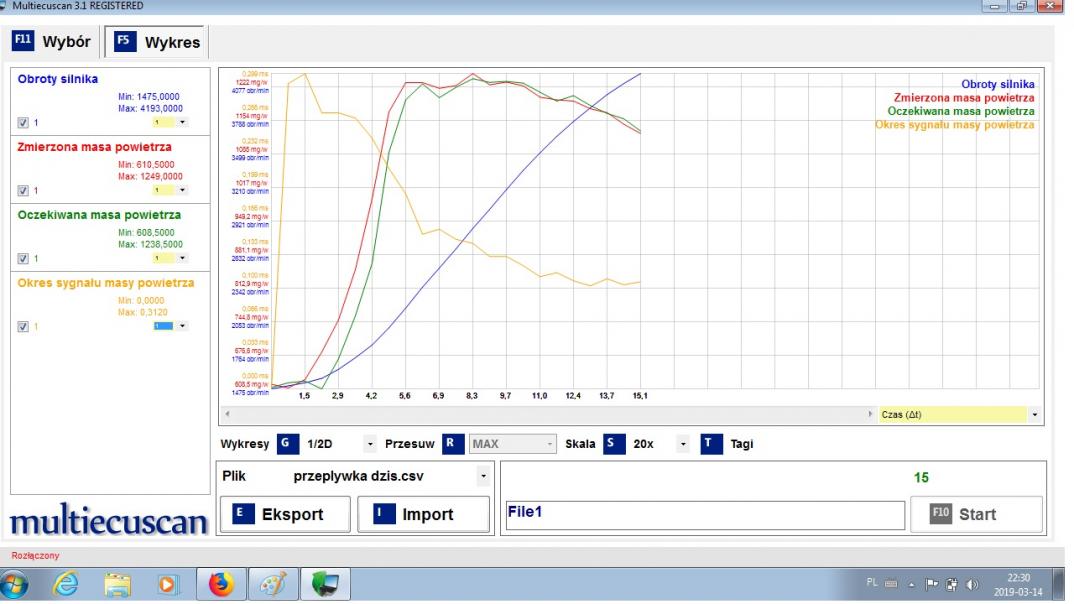

    Dzisiaj zrobilem logi dynamiczne (myslę,ze dobrze).
    Moze cos,ktos zauwazy. Zachecam do tematu
    Przeplywka:
Nazwa:	przeplywomierz.jpg
Rozmiar:	82.9 KB
    Cisnienie Paliwa:
Nazwa:	cisnienie paliwa.jpg
Rozmiar:	80.6 KB
    Cisniene DoładowaniaKliknij obrazek, aby uzyskać większą wersję
Nazwa:	cisnienie doladowania.jpg
Rozmiar:	84.8 KB

    Doładowanie bardzo rozjechane. Tu szukaj przyczyny.
    Mozesz cos wiecej powiedziec?
    slaba kondycja sprezarki?, sterowanie geometria? co bys obstawil?
    Dzieki za odzew!

    Zmierz podciśnienie jakie generuje pompa vacum przed zaworem i za zaworem vgt.
    Mam pompke prozniowo-cisnieniowa. Sprawdzalem jedynie gruszke czy jest szczelna..
    Przed czyli najlepiej sciagnac wezyk vac z overboost i zobaczyc ile jest. A za to na tym wezyki co idzie do gruszki turbiny? Wartosci podcisnienia maja sie pokrywac? Wciskac pedal hamulca? Zwiekszac obroty?
    W razie "W" mam turbine na podmianke.
    Ostatnio edytowane przez Wojti GT ; 15-03-2019 o 15:34
    10 2018
    Alfa Romeo GT Q2
    17
    Przed zaworem na wezu idacym do overboost jest - 0,9bar.
    Za overbostem na wezu idacym do actuator jest - 0,7bar
    Cytat Napisał jaboleq Zobacz post
