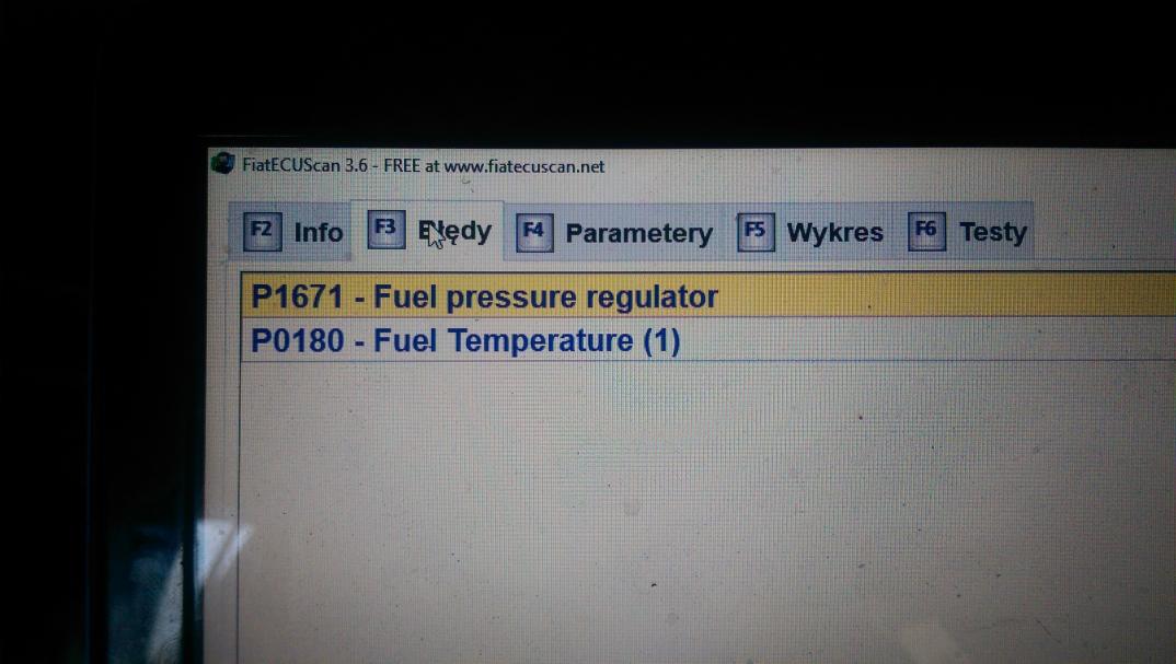

    Po wymianie pompy wtryskowej wywaliło mi dwa błędy i Alfa nie odpala
    Pierwszy to P1671 a drugi to P0180. Nie mogę znaleźć gdzie szukać awarii

    Pompy wysokiego ciśnienia, w JTD nie ma wtryskowej. Dobrze podpiąłeś regulator ciśnienia/na pewno w ogóle go podpiąłeś? Ja ostatnio przy regeneracji pompy zapomniałem to zrobić i skutek identyczny.
    Pompa wymieniona na taką o identycznych numerach?

    Wszystko podpięte a pompa posiada takie same numery
