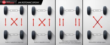

    Ja mam tak samo w 159.
    Niedługo kupuję nowy komplet opon i spróbuję teraz robić rotację przy każdej zmianie. Wcześniej nie zmieniałem położenia kół.
Nazwa:	16g_INFOGRAFIKA_08_regiomoto_m.jpg
Rozmiar:	62.0 KB
    Może to coś da.
    Niestety jeżdżę bardzo dużo po autostradach, a to ponoć sprzyja ząbkowaniu
