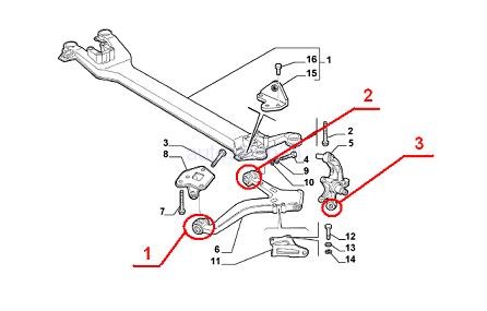

    Witam, Panowie mam problem z tylnim zawieszeniem, pożera mi opony od srodka, kola są lekko pochylone do srodka. Bardzo mnie to denrwuje, wymienilem tuleje te duze na wahaczu bo byly wywalone ale problem nie znikł.... jaka jest przyczyna i co trzeba zrobic?

    Koła masz pochylone ponieważ masz zużyte tuleje wahliwe (nr 3). Dopóki ich nie wymienisz będzie jadło opony...

    zdjecie z internetu...

    Za kąty kół w 166 w dużej mierze odpowiadają tuleje pływające zwrotnicy, wymień je powinno być a jeśli nie to wachacze tzw banany
