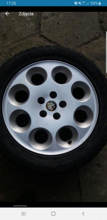

    Dzień dobry,
    Dzisiaj byłam na wymianie kół w serwisie opon.
    Zupełnie nowe opony chciałam założyć na nowiutkie felgi, które od paru lat trzymałam w piwnicy. Standardowe felgi do 166 z tzw. 8 kółeczkami.
    Jakież było moje zdziwienie, gdy serwisant rozbrajająco stwierdził, że moje nowe 16" felgi, muszą być od 147, bo rant felgi jest płytszy od moich starych felg. Także wewnętrzna strona felgi nieco różniła się od moich poprzednich. I na tym polega cały dylemat - te felgi wyglądają niemalże identycznie!
    Czy posiadają Państwo informacje na temat zblizonych wygladem felg do 166, mających inne wymiary? Czy naprawdę nie będę mogła ich zamontować?

    Tych 16 były dwa rodzaje do 166, jedne pasujące na zaciski brembo natomiast drugie nie wejdą na zacisk brembo.

    Bardzo dziękuję za odpowiedź. Wszystko jasne, ja mam zaciski Brembo i nowe felgi na zwyczajne zaciski, stąd brak dopasowania. :-( W takim razie pozostaje wystawić mi te śliczne felgi w odpowiednim dziale, na sprzedaż. :-(

    Ori felgi 16" pod brembo miały kółka malowane na grafitowy kolor.

    Dokładnie. Obie felgi są ze 166 ale jak przedmówcy piszą jedne pasowały na brembo a drugie nie. Różne ET.
    Możesz kupić i zamontować na dystansach.

    Felg aluminiowych 16" "telefonów" ja naliczyłem... 8 rodzajów A przynajmniej co najmniej tyle widnieje numerów tych felg w ePERze. Fakt, że niektóre różnią się tylko i wyłącznie malowaniem, ale przez to już mają inny numer.

    To, czy pasują, nie zależy akurat od ET. Wszystkie felgi do wersji przed FL miały ET 41 i oprócz tego były dwie szerokości: 6,5" oraz 7". Wszystkie o szerokości 7" powinny pasować pod Brembo i niektóre 6,5". Był jeszcze jeden rodzaj felg wprowadzony po FL, miał ET 36,5, szerokość 6,5" i raczej nie pasował do Brembo (ale tu pewności nie mam).
