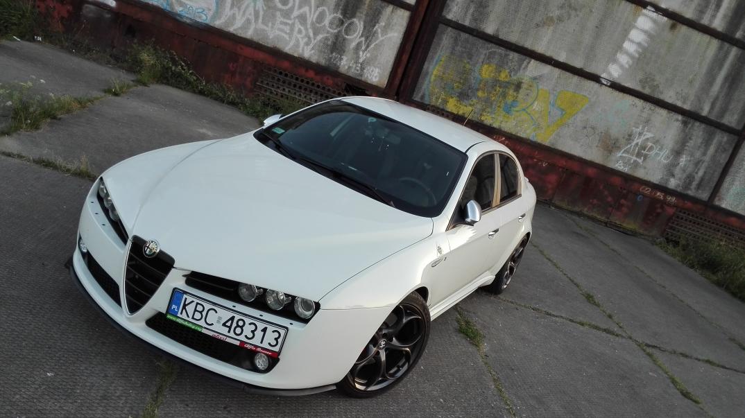

    Prawdą jest, że nie robiłem tego sam, ale mam czarny grill. Nie jest ona malowany plastidipem i uważam, że takie rozwiązanie się do tego nie nadaje. Wystarczy jakiś mały kamyk lub nawet większy owad i powłokę szlag trafi. U mnie powierzchnia zastała polakierowana czymś, co ma lekko szorstką strukturę (a może inaczej - nie jest idealnie gładkie) i jak dotąd nie zauważyłem jakiś negatywnych skutków wywołanych przez czynniki atmosferyczne itp.

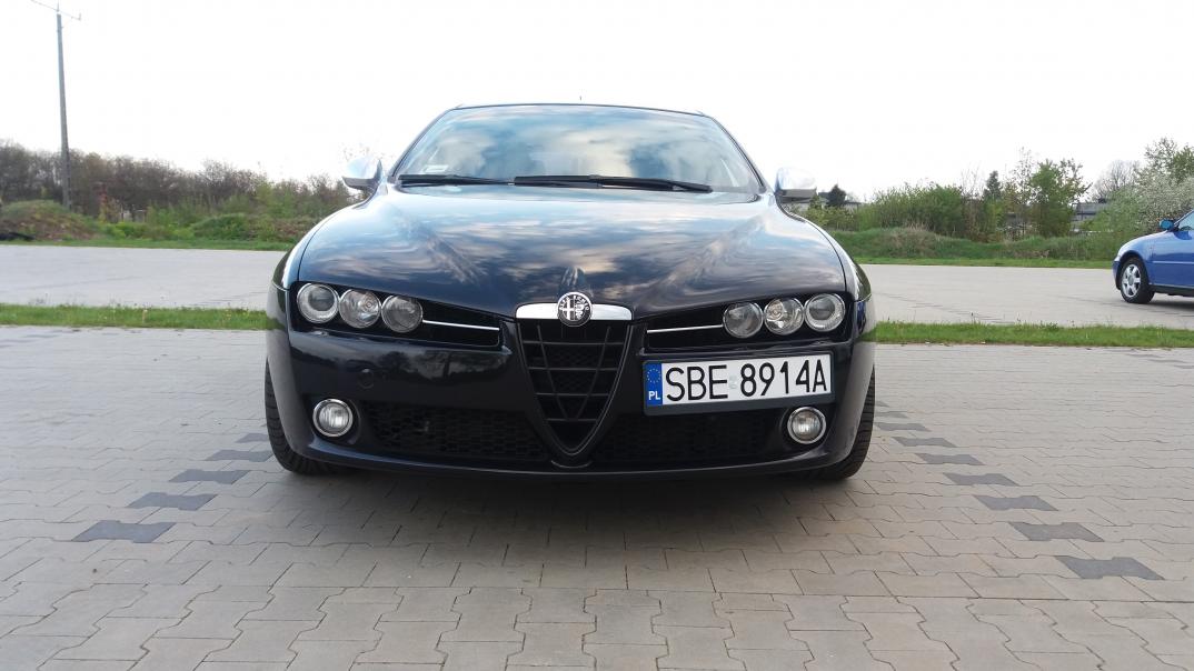

    Plastidip do scudetto średnio się nadaje. Zdecydowanie polecam oklejenie go folią, a sam motylek najlepiej dokupić z AR Brera

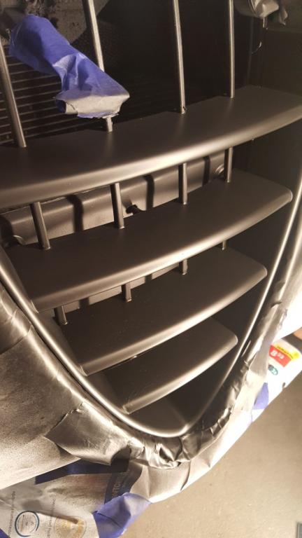

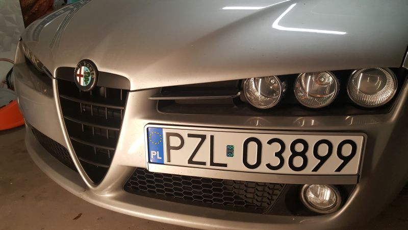

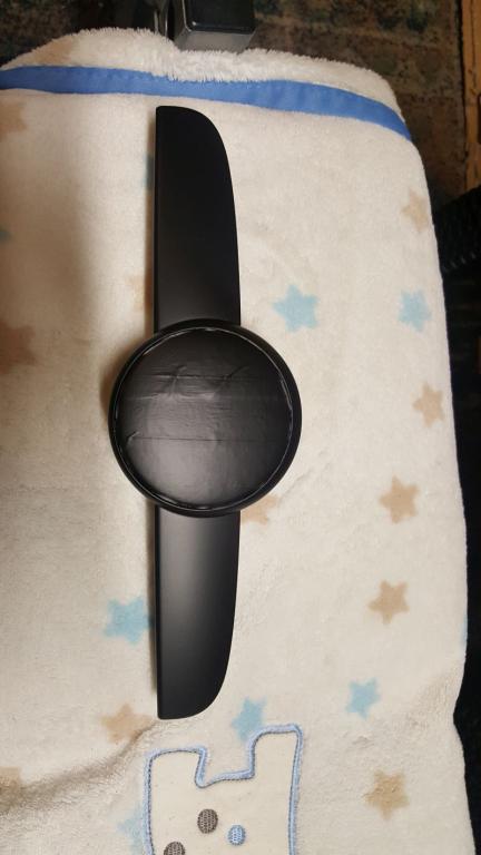

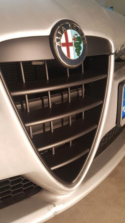

    Wczoraj bawiłem się z malowaniem mojego grilla w 159 na czarno za pomocą Plastidip + lakier bezbarwny tej samej firmy.Położyłem 4 warstwy i zostawiłem na całą noc do wyschnięcia.Rano efekt był fajny do momentu odrywania taśmy papierowej-niestety zachaczyłem o warstwe farby i wszystko ch... strzelił.Moim zdaniem nie warto wydawać 100 zł na to gówno bo powłoka jest bardzo delikatna i napewno nie nadaje się na malowanie atrapy ze względu na możliwe uszkodzenia mechaniczne,myjnie itd.Grill miałem już zmatowiony więc ruszyłem do sklepu z farbami i kupiłem lakier do zderzaków plastikowych firmy Boll w kolorze czarny mat.Koszt to 25 zł a efekt bez porównania lepszy.Wrzucam foto tego lakieru a pózniej dorzuce fotki malowania.Kliknij obrazek, aby uzyskać większą wersję
