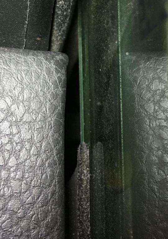

    Witam,
    Od pewnego czasu w moim Stelvio (2018) mam wrażenie niedomkniętych drzwi lub szyby. Zewnętrzne szumu pojawiają się już przy prędkości 50 km/h. Zgłosiłem ten fakt na przeglądzie w ASO. Diagnoza była - ten typ tak ma. Uszczelki wyglądają bardzo dobrze. Drzwi domykają się poprawnie. Problem odrobinę poprawia wypełnienie otworu przy słupku B (zdjęcie w załączeniuKliknij obrazek, aby uzyskać większą wersję
Nazwa:	Stelvio_słupek_B.jpg
Rozmiar:	82.7 KB
    Czy w Waszych autach też macie podobny efekt ? Podobny problem znalazłem w na stelvioforum jako "cabin-sound-insulation-problem.11917" (nie mogę dodać wprost linka).
    Pozdrawiam
    Artur

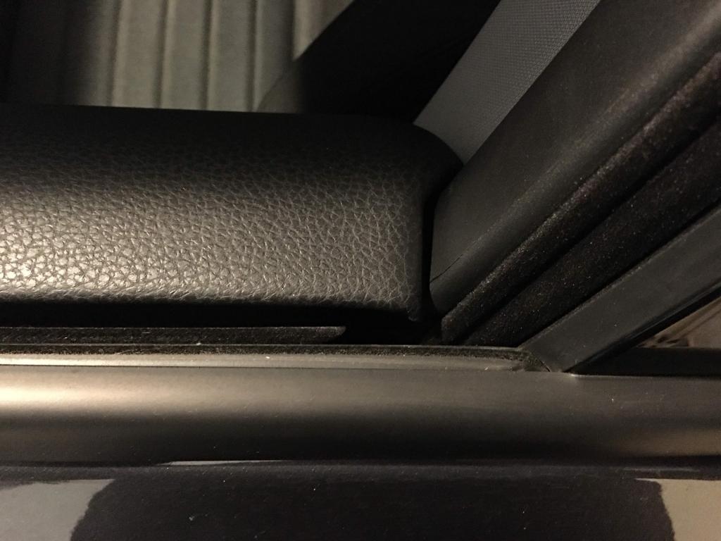

    Też tak mam. Wrażenie jakby szyba była niedomknięta. Pokaż na większym zdjęciu które to miejsce bo chętnie spróbuję u siebie uszczelnić.

    Większe zdjęcie.

    Artur

    Cytat Napisał artsob473 Zobacz post
    Witam,
    Co za ignorant techniczny takie teksty rzuca...?!
    Widać nie potrafią rozebrać drzwi albo im się nie chce. W jednej Giulii już widziałem to samo i pomogło przesunięcie listwy uszczelniająco-tłumiącej, którą widać też na Twoim zdjęciu. Stelvio jeszcze nie rozbierałem ale podejrzewam, że też podczas montażu za bardzo ją przesunięto w przód i dziura daje takie efekty.

    Diagnozę prowadził serwis Voyager w Poznaniu. Podobno przeprowadzili jazdę próbną moim autem i innym z salonu. Po tym porównaniu stwierdzili, że wszystko ok.
    Przesunięcie listwy w kierunku słupka B spowoduje powstanie szczeliny przy słupku A.
    Artur

    ja też narzekałem na głośność i też wiele razy słyszałem "TTTM",
    organoleptycznie zauważyłem że w niektórych egzemplarzach jest dość spora różnica spasowania drzwi ze słupkiem (można palec włożyć w niektórych, a w niektórych nie)...
    myślę, że to może być z tym związane, przy czym... niestety faktycznie, ciche nie są
    Artur
    Czyli dali ciała w fabryce... Ta listwa w każdym aucie ma dolegać do jednego i drugiego słupka. W Giulii też nie była idealnie spasowana ale brakowało niewiele a przednia część była skrzywiona i trzeba było chwili zanim się wyprostowała.
