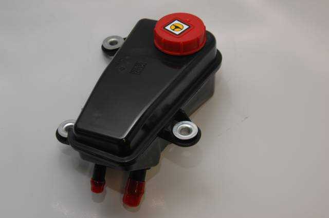

    Pytanie, jaki zbiorniczek? Nowy czy stary? Na 3 śruby czy na 2?
    Jeśli masz stary to musisz koniecznie wymienić, tam padało sitko wewnątrz zbiornika, które zatykało dopływ płynu.
    Nowy taki:
Nazwa:	7fca3cf356856396134b112c2b1fd3dc.jpg
Rozmiar:	11.9 KB
    Nie ma sitka i nie powoduje tego problemu.

    2.0 ma ten inny typ zbiorniczka. Nie mniej jednak warto sprawdzić czy sitko nie wypadło/nie jest zapchane. Pytanie czy autor tematu wymienił przewód na nowy oryginalny czy dorabiany na wymiar?
