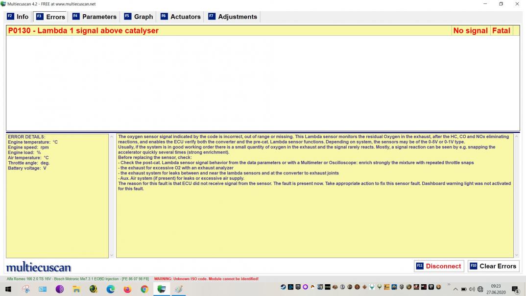

    Po południu znowu zaczęło ją mulić. Kupiłem kabel i zobaczę jakie będą błędy.

    Cytat Napisał marek230482 Zobacz post
    Skoro:
    to ja radzę szybko w kabelek się zaopatrzyć. Ponieważ to co napisałem to strzał w ciemno. A jak nie pomoże czyszczenie to co? Będziesz dalej szukał w ciemno? Wymieniał po kolei?
    Kupiłem kabelek i właśnie przetestowałem. Jedyny błąd jaki się wyświetla to P0130 - Lambda 1 signal above catalyser.
Nazwa:	alfa blad.jpg
Rozmiar:	72.3 KB
