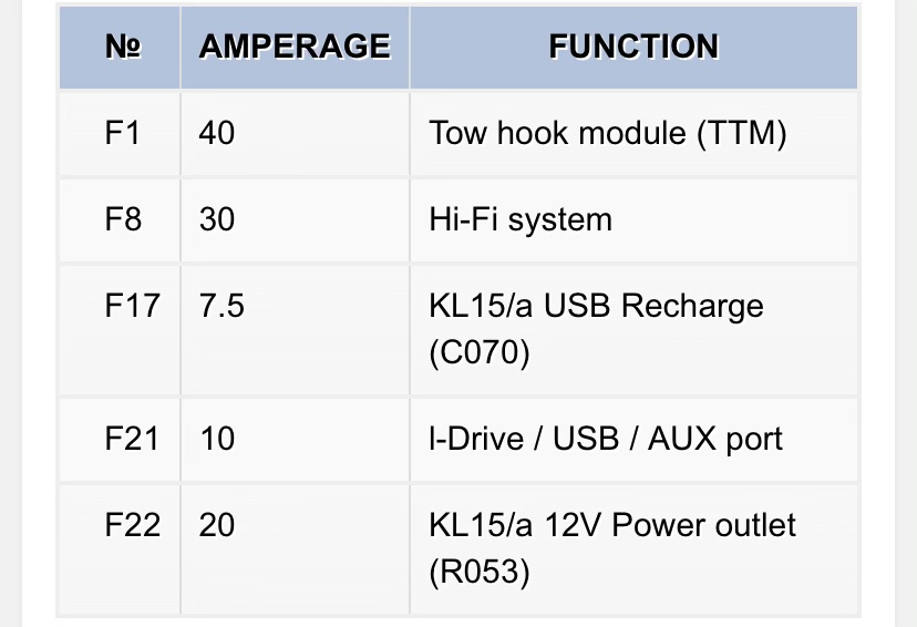

    jest o tym temat, pokrętło jest stale zasilane, więc nigdy się nie resetuje a widać wielu użytkownikom firmware potrafi się zawiesić. restart pokrętła - czyli odpięcie aku na chwilę (potem oczywiście procedura kręcenia kierą i drugi start silnika) ale z tego co widzę to sprawę też powinno załatwić wyjęcie na chwilę bezpiecznika F21 w skrzynce pod podłogą bagażnika.
    Czy po takim manewrze też mogą pojawić się jakieś błędy, czy raczej nie?
