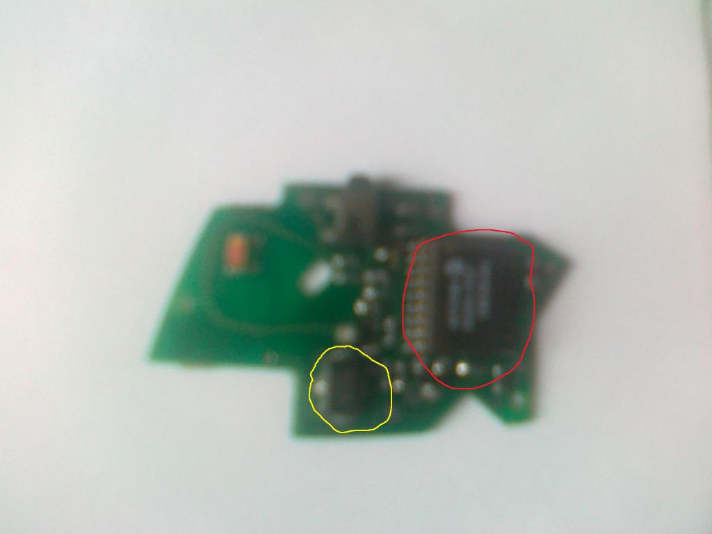

    Witam szukałem na forum ale nie znalazłem takiego tematu , mianowicie wczoraj otwarłem auto z pilota normalnie ale zamknąć juz sie nie dało pilot nie dawał zadnego znaku w sensie dioda nie swiecila i zero reakcji w aucie. Kupiłem dzisiaj baterie nowe wsadziłem i dalej zero reakcji myślałem że przycisk walnął ale przykładałem diodę zwykłą do niego i działa czyli przycisk wykluczyłem ogólnie na płytce jest napięcie bo w niektórych miejscach dioda świeci co mogło się stać ?? Dodam że przeczyściłem płytkę alkoholem izopropylenowym w sprayu do elektroniki

    Sprawdź czy nie na zimnych lutów. Drugą najczęstszą przyczyną zgonu pilota jest uszkodzenie filtru SAW.

    czy ten filtr można wymienić/naprawić ?? możesz nakreślić gdzie on się znajduje ??

    Metalowy kwadracik, element wymienialny jak każda część w pilocie

    czy można jakoś sprawdzić czy to rzeczywiście to ?? czy jak oddam to do elektronika da sobie z tym rade ? Opłaca się to naprawiać czy lepiej wyrobić nowy klucz w ASO orientuje się ktoś jaki koszt nowego kluczyka ?? Nie jestem zbyt mocny w tym dlatego pytam .

    Średnio kumaty elektronik da sobie radę bez problemu. Koszt tego kwarcu to 2-5zł (w zależności od źródła). Całą naprawa powinna zamknąć się w kwocie do 50zł. Nowy klucz w ASO to kilkaset złotych, nie wiem dokładnie ile ale na pewno powyżej 500zł.
    Jest jeszcze jedna sprawa po naprawie pilota prawdopodobnie trzeba będzie go zsynchronizować z centralką a do tego potrzebny jest interfejs diagnostyczny i pin.

ID:	58915 ten filtr to ten w zółtym kółeczku czy czerwonym tak dla jasności ? sorki za jakośc ale telefon juz lipny
