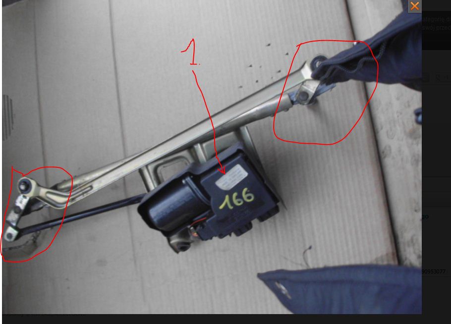

    w 156 pod tą pokrywą ( 1. ) jest sprężyna taka i smar - w 166 pewnie tak samo
    no i miejsca ruchome poczyść i przesmaruj ( zaznaczone na foto )
    może pomoże - a na pewno nie zaszkodzi

    no i własnie o to mi chodziło wezme sie za to jak przestanie padać bo mam niski garaż i nawet maski nie otworze bo zaryje o sufit. przeczyszcze wszystko i nasmaruje towotem i dam znac
