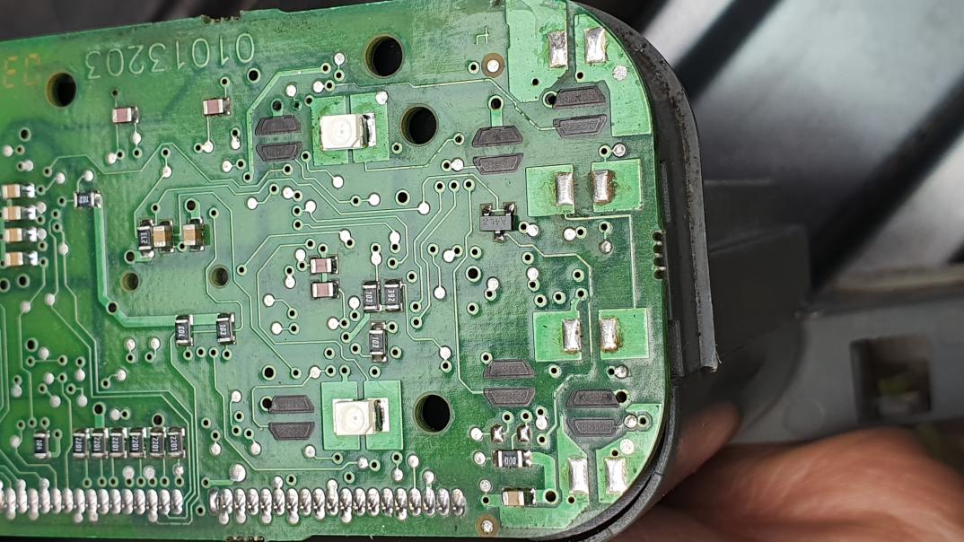

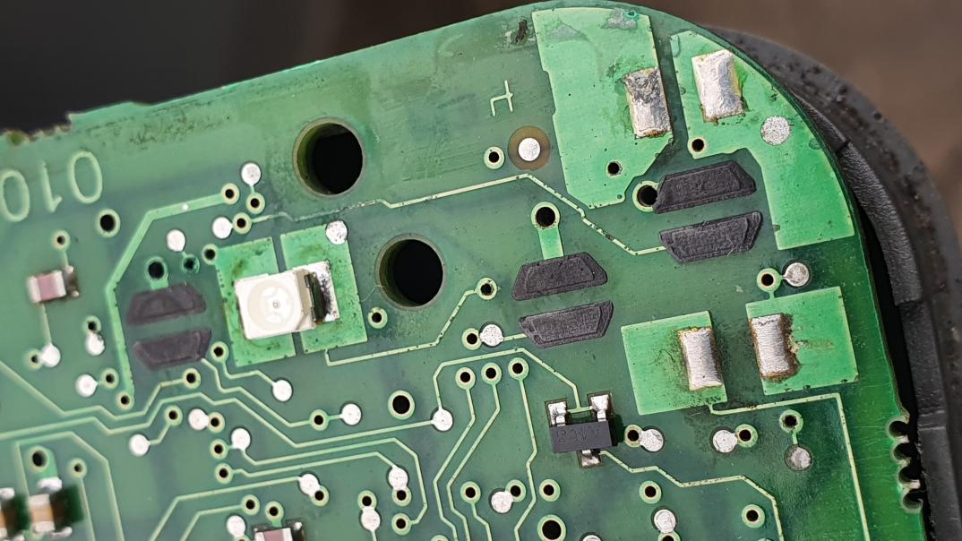

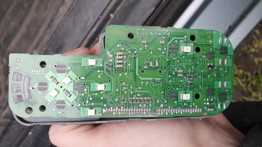

    Proszę niech ktoś mi powie czy mam uszkodzone nitki na tej płytce (te z prawej są od lewej szyby) i czy da się je zlutować.

    Ścieżki nie wyglądają na zjedzone, sprawdź miernikiem czy jest przejście.

    Sprawdziłem miernikiem i jest przejscie ale jednak ten panel jest uszkodzony mi mi strzela na odpalonym silniku i pobiera ten panel na postoju 300ma. Jakieś zwarcie się robi co chwile.

    Panowie, wymiana panelu na inny rozwiązał problem. Jedynie szyby otwierają się skokowo i trzeba klikać. Muszę zrobić proxy nowego panelu?
