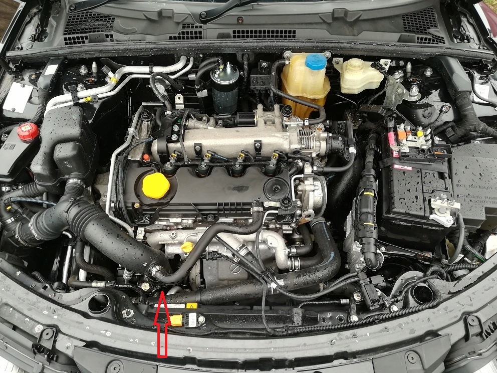

    Cześć
    Z miejsca wskazanego strzałką, z tej grubszej rury prawdopodobnie leci olej na sprężarkę od klimatyzacji. Co może być powodem ?Kliknij obrazek, aby uzyskać większą wersję

    Nieszczelne połączenie. To miejsce, w którym odma połączona jest z przewodami dolotowymi powietrza.
