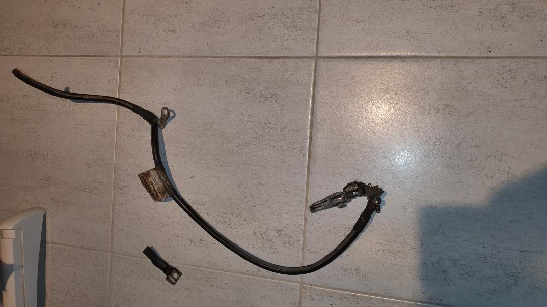

    Przewody raczej posprawdzałem. Wyjmowałem aku, odkręciłem też tę jego podstawę żeby zobaczyć czy nie ma śladów po gryzoniach. Miałem nadzieję, że coś ruszy, ale dziala wszystko poza rozrusznikiem.

    No więc najprawdopodniej przyczyną był opisany przeciek płynu do spryskiwaczy. Swoją drogą u was też tak przebiega? Nad przewodem masowym? I do tego złączka w tym miejscu...
    W każdym razie sytuacja wyglądała tak, że majstrowanie przy przewodzie + do alternatora nic nie zmieniło, w sensie dokładania tam kabla. Ale akumulator zdążył sie rozładować przez kilkanaście godzin. Przyjechał znajomy mechanik, podłączył zewn. aku do plusa i minus do silnika i auto wystartowało. Pochodził 15min i zgaszony odpalil. Wrzuciłem kable rozruchowe do bagażnika, wyjaśniłem żonie gdzie podłączać, gdyby to samo było i naładowałem przez następną dobę do maxa elektronicznym prostownikiem z kojącą mój nastrój funkcją regeneracji aku(cetek). Od wczoraj auto po tym zabiegu jeździ. Przewód zabezpieczyłem druciarsko taśmą i czekam na rozwój wypadków. Błąd p0621 skasowałem i nie wrócił.
    Myślę ze przewody wyschły wystarczająco i skończyło się przebicie, a wtedy juz wystarczył dobry prąd.

    Cytat Napisał Jbart Zobacz post
    To leczenie syfu pudrem.
    Skoro był brak styku bo przewód od masy był zalany to tam nadal jest brak prawidłowego styku .
