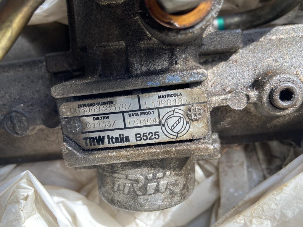

    Ponieważ jest to mój pierwszy samochód i pierwsze spotkanie z tą marką, jako świeżak popełniłem błąd: Kupiłem maglownice bez wcześniejszego sprawdzenia numerów seryjnych.
    Dopiero później dowiedziałem się o istnieniu strony eper na której znalazłem te właśnie numery.

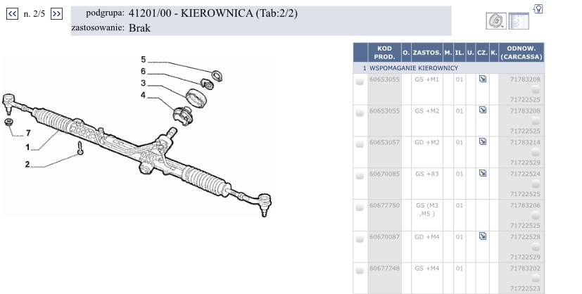

    Teraz moje główne pytanie:
    Czy maglownica którą kupiłem, wejdzie do mojego auta? (Model Alfy podany w tytule)
    W numerze seryjnym pierwsze 3 cyfry są takie same, ale reszta się różni.
    Muszę szukać o identycznych numerach jak na stronie, czy są jakieś dopuszczalne różnice?
    Dołączam 2 zdjęcia (mojej maglownicy i numerów seryjnych z epera)
    Z góry dziękuję za pomoc.
