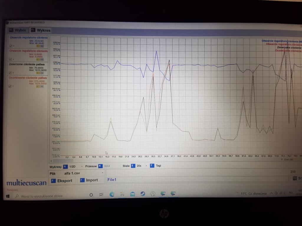

    Samochód już był podpinany pod komputer żadnego błędu nie pokazał i podczas jazdy też nic nie pokazał zrobiłem logi Kliknij obrazek, aby uzyskać większą wersję

    A jak z ciśnieniem doładowania?

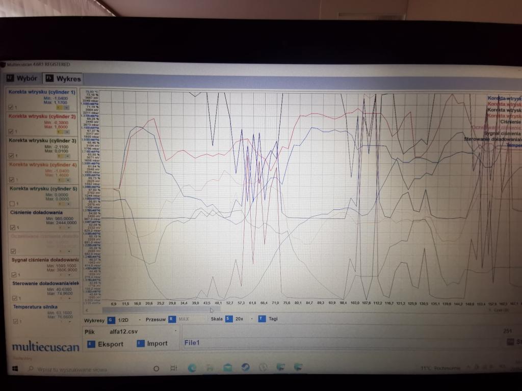

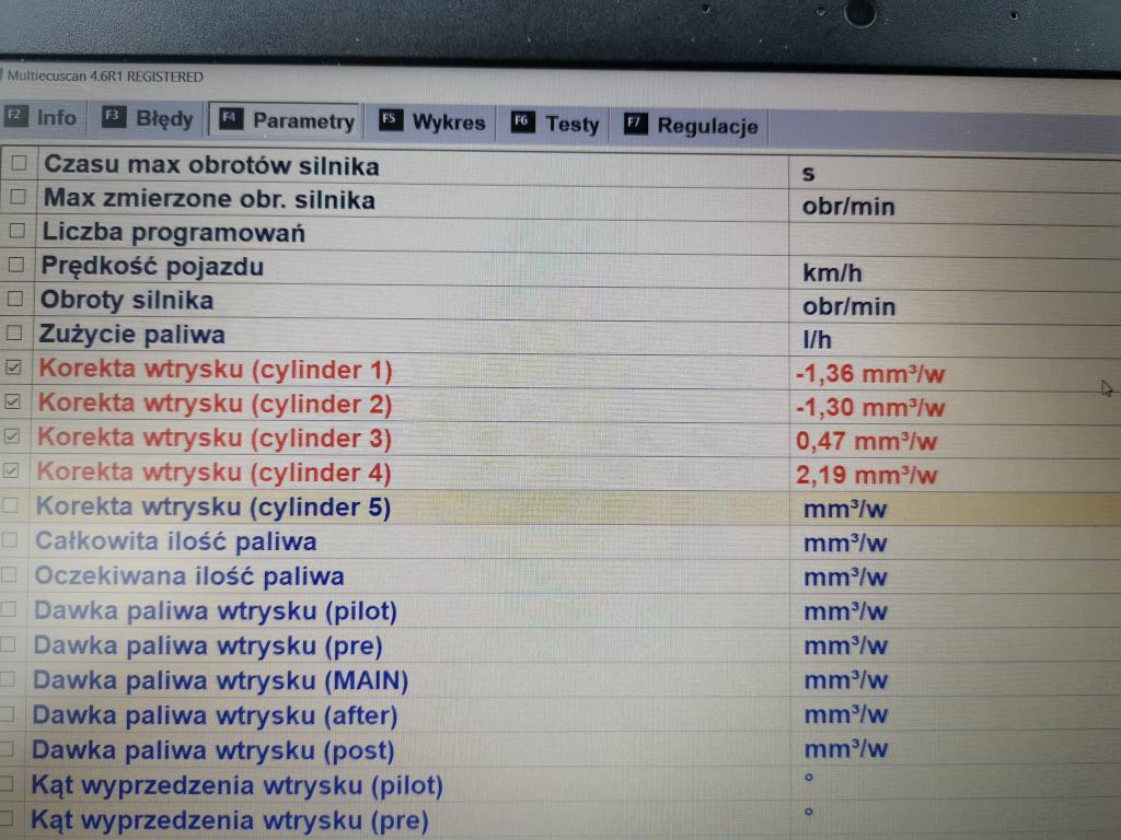

    Korekty wtrysków sprawdzałeś?

    Proszę bardzo to co udaało mi się zrobić korekty wtrysku i doładowanie Kliknij obrazek, aby uzyskać większą wersję

    A tu podczas jazdy Kliknij obrazek, aby uzyskać większą wersję

    Według mnie trochę rozjechane masz te korekty. To na zimnym czy na rozgrzanym silniku było robione
    09 2021
    Alfa Romeo 159 1.9jtdm 120 h rok 2008 sedan
    16
    Były robione na średnio ciepłym silniku piewsze zdj to przy odpaleniu samochodu zaraz zrobione

    Silnik powinien być rozgrzany wtedy jest miarodajnie.
